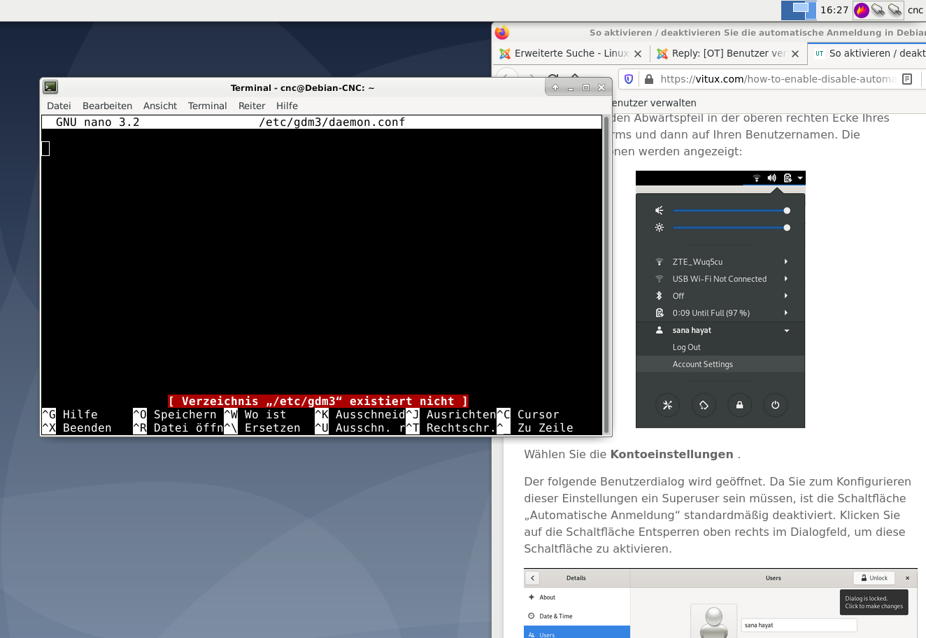

Ok, die Seite habe ich mir jetzt angeschaut.
Leider gibt es bei mir den Ordner "/etc/gdm3/" nicht
und über die Grafische Oberfläche, kann ich es auch nicht machen da bei mir der genannte Pfeil nicht existiert.
ist das "LinuxCNC 2.8.2 Debian 10 Buster PREEMPT-RT ISO" Hier von der Seite, eine abgespeckte Version von Linux?
Denn ich habe sehr oft den Eindruck das ich Sachen nicht finde oder die einfach nicht gehen so wie sie im Netz beschrieben sind. .-(, oder ich bin noch immer zu doof das zu machen.

bei diesen Einträgen den Kommentar entfernen und yourusername durch deinen ersetzen:
Replied by roland on topic [OT] Benutzer verwalten unrter Linux
sudo nano /etc/lightdm/lightdm.confautologin-user=yourusername
autologin-user-timeout=0

Wollte gerade schreiben, ob lightdm drauf ist.
Roland war schneller ^^

Perfekt das hat geklappt.
DANKE!!!
