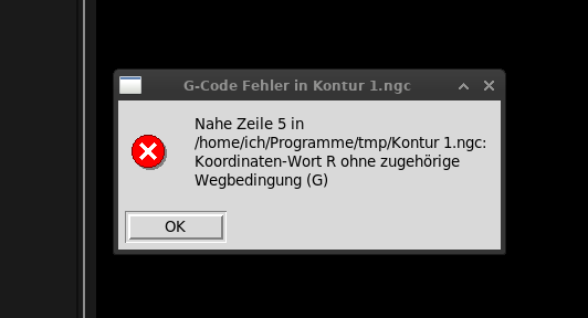

Nächste Frage > Konturzug mit Eckenverrundung:
BSP:
G1 X100 Y0 R10
G1 X100 Y100
Kann Linuxcnc sowas oder muss ich hier G2 und G3 bemühen?
Gruß
Andre
Also Vorpositionieren, neuen Nullpunkt in G55 setzen und aktivieren, alles klar.
BSP:
G1 X100 Y0 R10
G1 X100 Y100
Gruß
Andre

05 Apr 2022 16:13 #239354
by chris@cnc
Replied by chris@cnc on topic Nullpunktverschiebung bei Unterprogramm Aufruf

Replied by andrax on topic Nullpunktverschiebung bei Unterprogramm Aufruf
Ja Linuxcnc kann das mit Boardmitteln nicht.
Hier mal ein Beispiel aus der MAHO CNC432 Welt.
N1 G11 X100 Y50 R8 F1000 X1=100 Y1=150 R1=10
Das wäre ein Konturzug mit 2 unterschiedlichen Eckradien.
