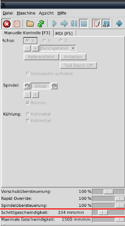

Ich habe festgestellt das wenn ich den Regler (Schrittgeschwindigkeit nach unten setze dann läuft meine Motor richtig gut und bleibt nicht stehen.
Jetzt muss ich nur noch raus finden, wie ich das für Jede Achse eintragen kann.
So das Jede Achse Ihren Eingenen wert hat.

Ich glaube ich habe für mein ein Sehe interessantes Tool gefunden, was mir weiter helfen kann.
Leider kann ich es nicht Testen, da ich die Motoren nicht einschalten darf um die Zeit .
Im Menü: LinuxCNC => Maschine => Kalibrierung
Wenn ich das Richtig erkenne dann sind das alles Daten die den Motor / Schritt etc. steuern und einstellen.
Da kann man neue Werte eintragen und Herum experimentieren was denn für einen Paste oder auch nicht.
Ohne LinuxCNC Ständig zu beenden und in der INI alles umzuschreiben und dann die Maschine erneut zu starten.
Man das hätte ich Heute Mittag mal gebraucht, wie oft ich heute LinuxCNC geschlossen und geöffnet habe zm einen Neuen wert zu testen .
