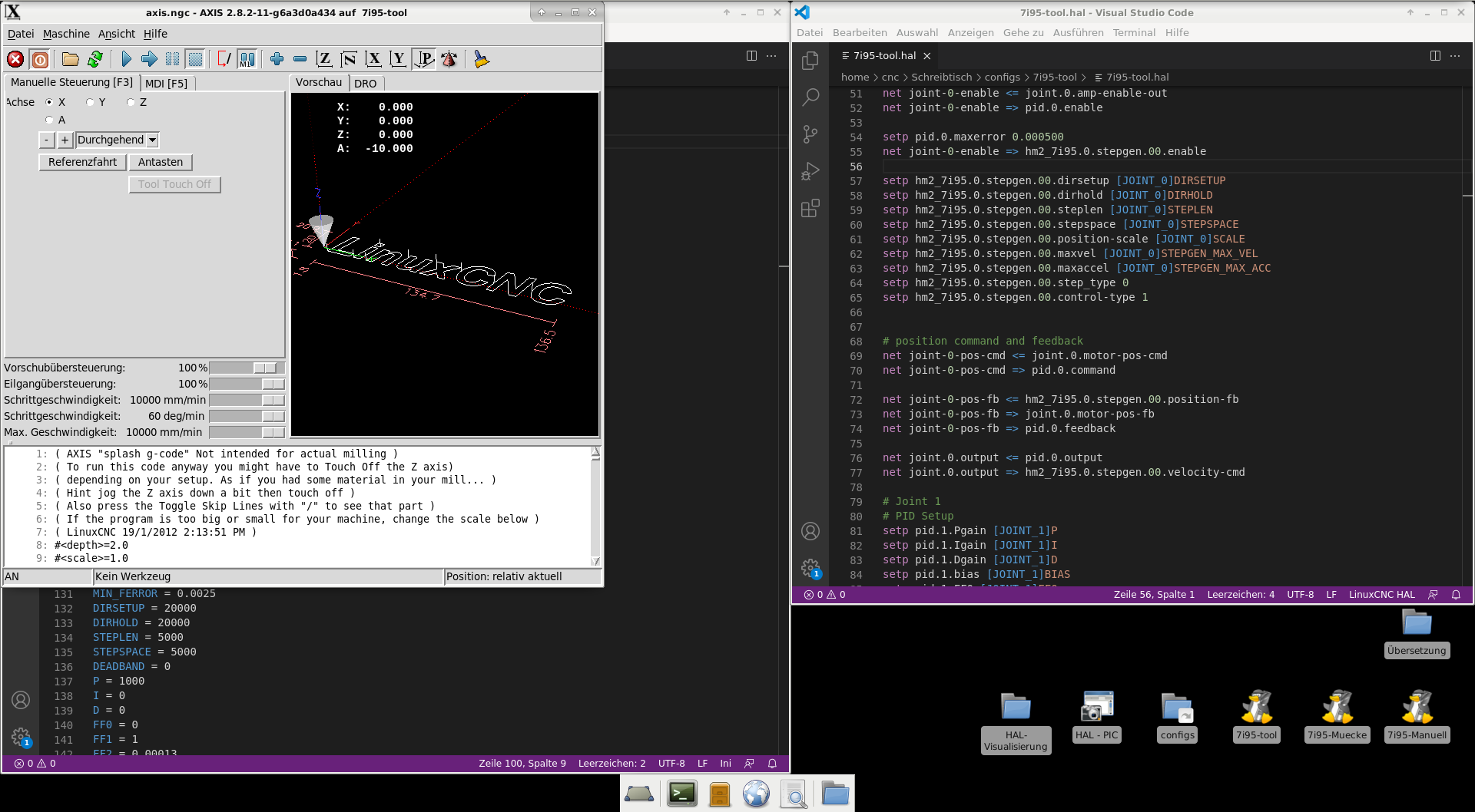

Hallo miteinander,
in meiner INI (Über ein Tool erstellt) habe ich Werte Doppelt hinterlegt.
Ich frage mich warum und welcher Wert hat Priorität wenn unterschiedliche Zahlen drin stehen.
Beispiel:
Angenommen in
Höchstgeschwindigkeit der Achse ist abweichend, was ist für LinuxCNC jetzt der Richtige wert, oder ist das Zufall was LinuxCNC wählt?
Ich kann das in der Doku nicht finden.
linuxcnc.org/docs/2.6/html/config/ini_config.html
Gruß Mücke

OK, mal schauen ob ich das richtig verstanden habe.
Angenommen wir haben ein Portal das die Achse Z mit zwei Motoren betreibt.
Dann ich [AXIS_Z] für die Grundlegenden Daten zuständig
und [JOINT_2] und [JOINT_3] wären dann für den einzelnen Motor zuständig.
Beispiel beim wert "SCALE" wenn der eine Motor ein Getriebe verbaut hat und der andere nicht.
Macht wenig sinn ist mir klar, doch das Könnte eine Abweichung sein.
Dann wäre es logisch das JOINT eine Höhere Priorität bekommt wie AXIS.
Leider habe ich das nicht explizit in der Doku 2.8 gefunden
oder ich habe es überlesen.
linuxcnc.org/docs/2.8/html/config/ini-co...lt_letter_gt_section

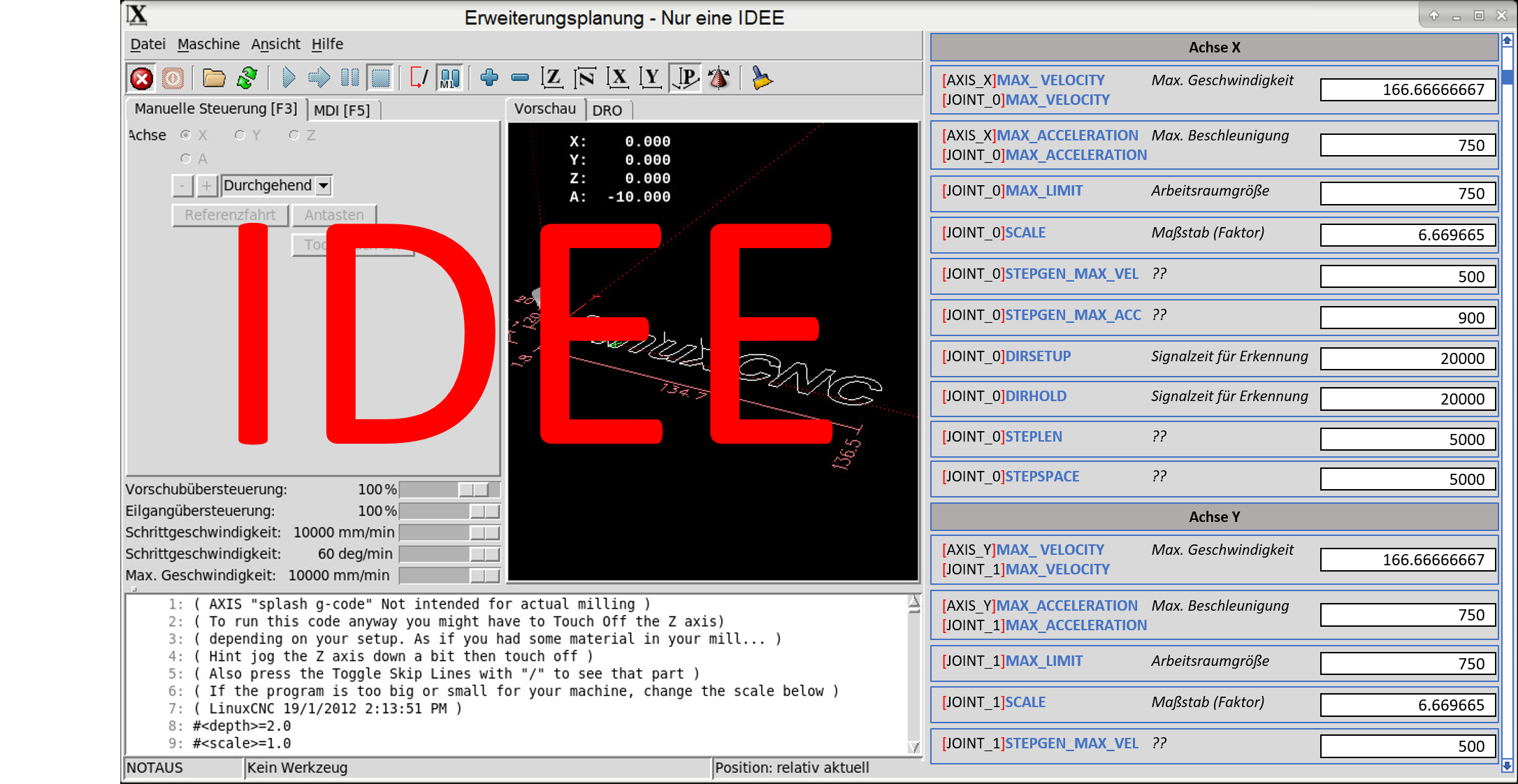

Kann man sich die Werte der Einzelnen Achsen anzeigen lassen?
MAX_GESCHWINDIGKEIT [MAX_GESCHWINDIGKEIT]
MAX_BESCHLEUNIGUNG [MAX_ACCELERATION]
Facktor [SCALE] den habe ich gefunden im HAL-Konfigurator [hm2_7i95.0.stepgen.00.position-scale]
Den Rest jedoch noch nicht.
Ich versuche meine Schrittmotoren zu Optimieren, so das diese bei einer 5mm oder aber auch bei einer 500mm Bewegung reg und nicht Ruckartig laufen, oder anfangen zu Quietschen und Stehenbleiben, oder Extrem laut sind und sich anhören als wenn sie nach jeden Schritt ein Pause machen würden.
Ich finde es sehr Mühsam alles in der INI immer wieder anzupassen dann LinuxCNC neu zu starten und zu Probieren und dann das ganze wieder von vorne.
Ich dachte ich könnte wenn es da nichts gibt ein GUI Erweiterung machen, was Cool wäre ist wenn man dann die Werte auch neu hinein schreiben könnte zum testen.
Das Kalibrierens Tool ist irgend wie nicht so richtig dafür geeignet habe ich den Eindruck das ist wenn ich es richtig verstanden habe eher auf Servo Motoren ausgelegt und nicht auf Schrittmotoren.

Aktuell habe ich an so was gedacht.
Wenn ich das richtig aus der Doku gelesen habe sind das die Relevanten Dinge für Schrittmotoren.
Wobei ich noch nicht bei allen verstanden habe für was die sind.
Wenn ich mir jedoch anschaue, was das für ein Aufwand ist so ein GUI Erweiterung zu erstellen, dann überlege ich mir das noch mal gut, ob ich da mein zeit hinein stecken möchte.
Oder jede Achse einzeln durch gehe und in der INI alles zu zusammen Kopiere das alles an einem Fleck ist was ich für die eine Achse benötige und mir dann die Werte aufschreibe und den Konfiguration noch mal zu Hand nehme und alles sauber eintrage und mir die Daten dann richtig generieren lasse.
Naja, für heute ist nichts mehr, die Kinder Lynchen mich wenn ich die Motoren anmachen würde jetzt noch.
