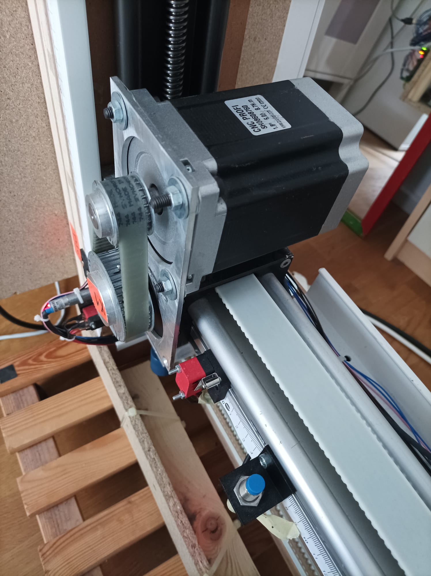

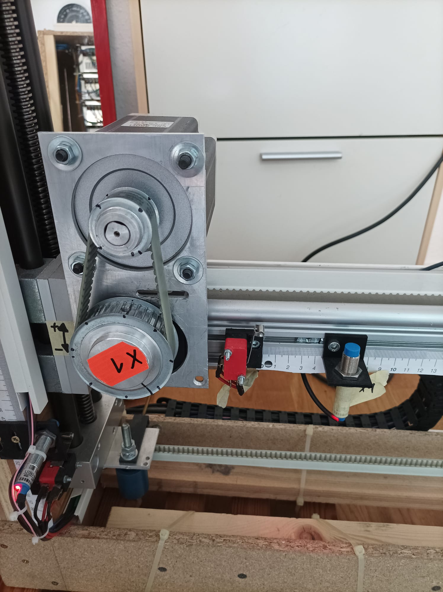

Mein Aufbau:
Motor (Zahnriemenscheibe 20 Erhöhungen) <
> Linearführung (Zahnriemenscheibe 40 Erhöhungen)
Das macht bei mir ein Verhältnis von 1:2 oder 0,5:1
Demnach müsste mein Faktor also 2 sein?
Hmm, dann muss ich auch die Exakten Durchmesser wissen meines Antriebsrades, damit ich die Wegstrecke einer Umdrehung kenne.
Ich habe daher den Wert von [JOINT_0]SCALE = 1.00000000gesetzt.

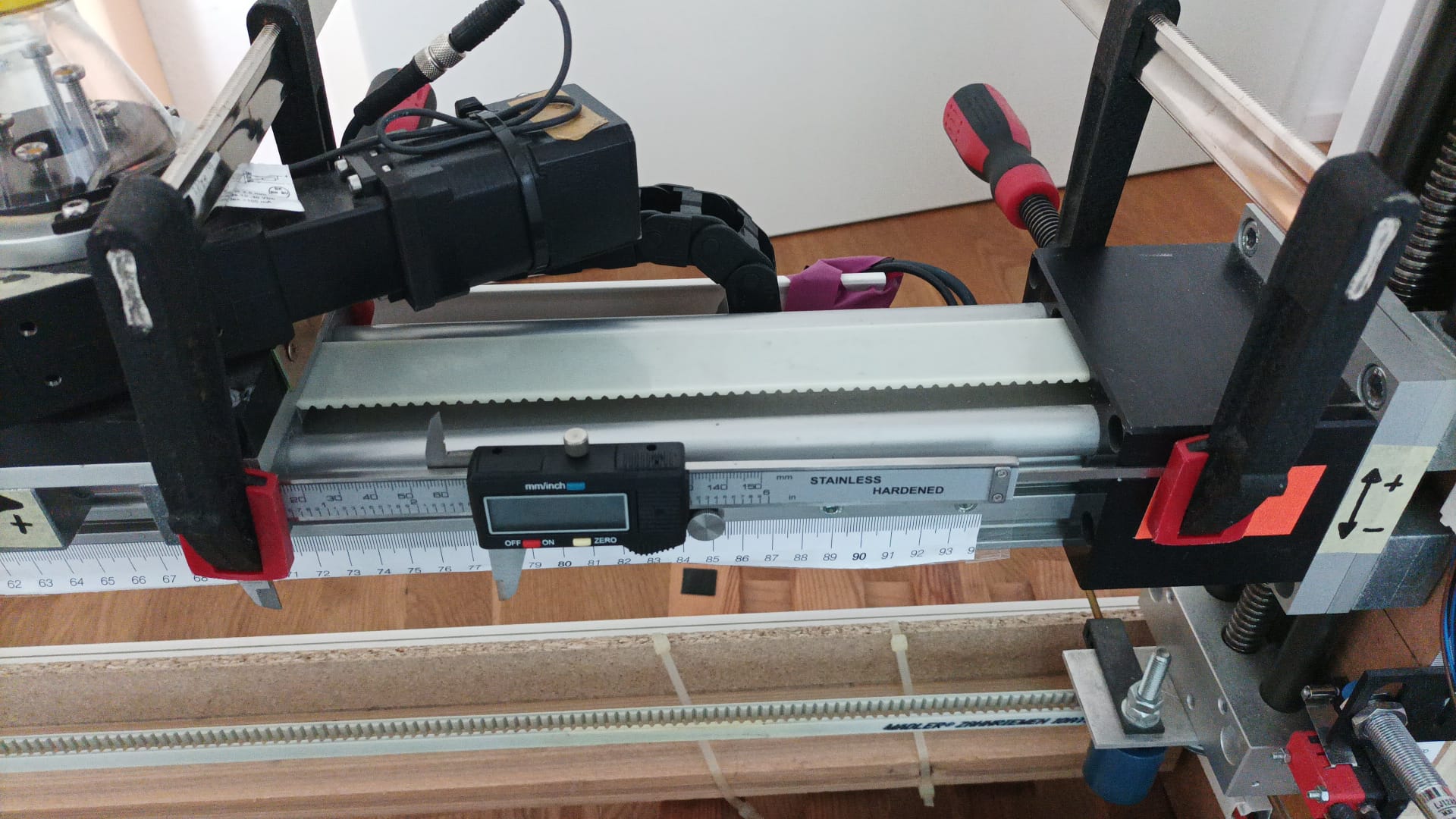

Und folgendes gemessen und berechnet:
Soll: 50 mm
Ist: 7,18 mm
[JOINT_0]SCALE = 1
Neuer Faktor: 6,96378830083566
Soll: 20 mm
Ist: 2,99 mm
[JOINT_0]SCALE = 1
Neuer Faktor: 6,68896321070234
Soll: 10mm
Ist: 1,49mm
[JOINT_0]SCALE = 1
Neuer Faktor: 6,71140939597315
Soll: 5mm
Ist: 0,74mm
[JOINT_0]SCALE = 1
Neuer Faktor: 6,75675675675676
Faktor Berechnen:
Neuer Faktor = ([JOINT_0]SCALE * Soll Fahren [mm])/ Ist gefahren [mm]
Ich habe den Eindruck das meine Messschieber digital nicht so ganz genau ist.
Wobei ich eine Reproduzierbarkeit von nahezu 0 habe, nach 30 bis 40 vor und zurück habe ich ein abweichen von 0,01mm.
Ich sollte mir wohl eine Messuhr zulegen um den Korrekten [JOINT_0]SCALE zu errechnen.
Muss ich bei der Auswahl einer Messuhr, auf was spezielles achten?
Das sind noch ein Paar Bilder dazu.
14 Apr 2022 14:23 #240234 by Muecke
Replied by Muecke on topic MAX_LINEAR_VELOCITY verhältnis zu SCALE
OK, ich habe gerade gemerkt das eine meiner Riemenscheiben nicht richtig Greift, und auf der Welle durchdreht.
Ich bin auch demnächst am Durchdreht, ich mache und Tue, und denke die ganze zeit das kann nicht sein ich muss das noch mal versuchen zu verstehen denn es kommt nicht das richtige Ergebnis raus, und jetzt stellt sich raus das die Riemenscheibe nicht richtig befestigt ist.
Ergo, zuerst um diese Problem kümmern bevor ich weiter machen kann. das wird dann morgen erledigt.

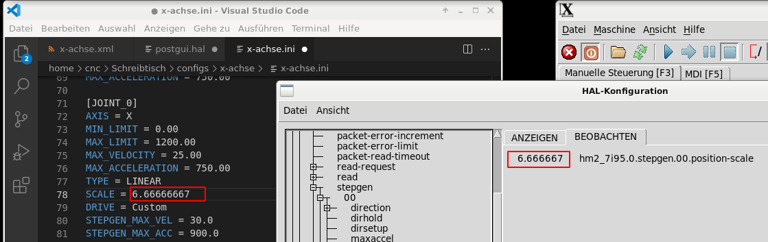

Und hier stellt sich dann noch die Frage auf wie viel Nachtkomma stellen arbeitet LinucCNC und Mesa bei float Variablen?
15 Apr 2022 10:15 #240300 by strahlensauger
Replied by strahlensauger on topic MAX_LINEAR_VELOCITY verhältnis zu SCALE
Auf den ersten Blick sollte das so passen.
Ich würde ruhig 7 oder 8 Nachkommastellen mitnehmen,
ich bin mir nicht sicher wieviele Nachkommastellen LCNC verarbeiten kann, aber mehr Stellen sollten kein Hindernis sein.
Ansonsten messen, du kannst ja 120 mm abfahren und schauen wieviele Umdrehungen dabei gemacht werden...

18 Apr 2022 17:30 #240573 by Muecke
[JOINT_N]SCALE
nur 6 Nachtkomma stellen nimmt.
The following user(s) said Thank You: strahlensauger
18 Apr 2022 18:23 #240577 by strahlensauger
Ja das kann schon sein, in der linuxcnc.var stehen die Werte auch mit 6 Nachkommastellen.
