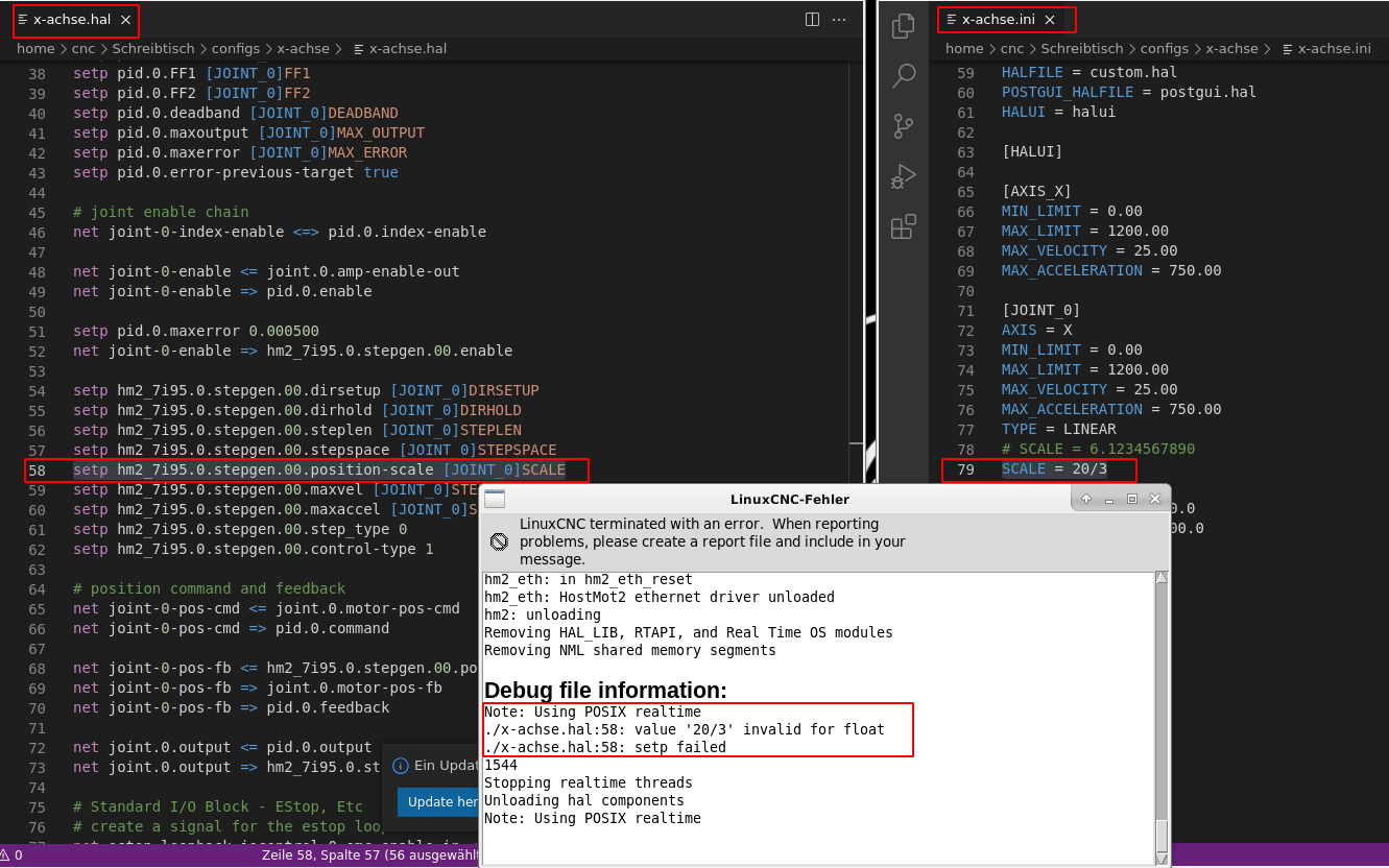

MAX_LINEAR_VELOCITY verhältnis zu SCALE

Ich denke bei Brüchen wird dann ab der so und sovielten Stelle gerundet. Bei vielen Rundungen kann sich das natürlich irgendwann auswirken, aber ich denke viel genauer als 1/100 wird es im Hobbybereich nicht gehen und selbst im micrometerbereich sollte noch genug Luft sein bei 6 Nachkommastellen.

Scale soll ein normaler numer sein vie 3 oder 4376, darf nicht anders sein wie 20/3 oder 4*65 oder 3+4-6 !

Das irgend wann gerundet werden muss ist mir schon klar, die Frage ist immer nur wann.
Ich denke da immer an Excel, das wird mir die Zahl 5,33 angezeigt und Excel rechnet mit 5,328..........
bei einem Bruch kann und würde LinuxCNC selbst irgend wann runden, sollte ein Update kommen und die Berechnung / Rundung in LinuxCNC angepasst werden so würde das automatisch bei einem Bruch berücksichtigt. bei meiner Komma zahl wiederum nicht.
Das sich das ganze irgend wann auch mal Summiert das kommt vor, und genau davor habe ich etwas Bammel.
Meine Achse hat einen Gerammt HUB von 1,07M (Metern) und ich nutze davon ca. 91 cm, da ist genug platz um sich leicht zu vertun
Auf welchen HUB mit welcher Toleranz prüft Ihr denn immer?
HUB 300 mm Toleranz 0,01mm ? oder bin ich zu optimistisch?

ja das habe ich auch raus gefunden.
Testen wollte ich es dennoch.
Es ist auch ein gute Übung gewesen für mich, denn ich verstehe so langsam wie ich die Hilfsmittel verwenden kann und wie ich was selbst prüfen und nachschauen kann.
Danke für dein Feedback.
