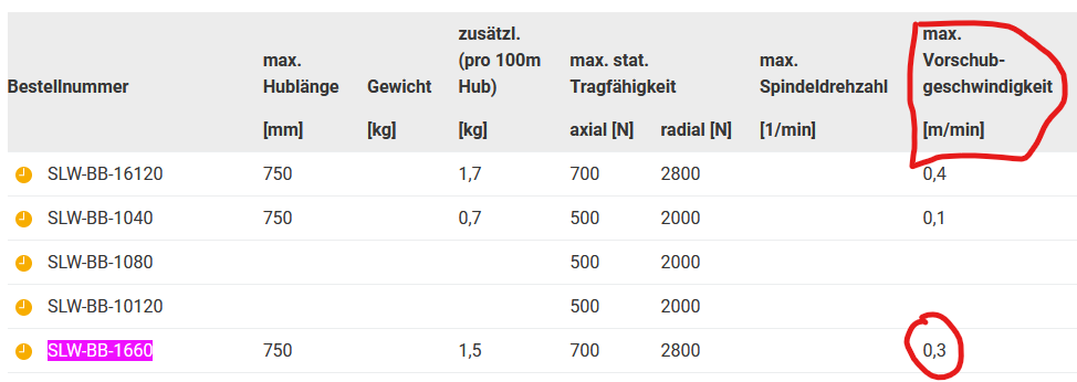

Hallo miteinander,
Verbaut habe ich zwei (mit Zahnriemen verbundene) SLW-BB-1660 - Linearmodule mit kugelgelagerter Spindel .
Da ist ein Trapezgewindespindel TR14x4 verbaut.
Laut Hersteller ausgelegt auf eine max.Vorschubgeschwindigkeit von 0,3 m/min das würde 5mm/Sekunde entsprechen.
Ist das Realistisch?
Und was passiert bzw. welche Folgen hat es wenn ich das Teil schneller laufen lassen würde?
Gruß Mücke
Gruß Mücke

Replied by spicer on topic Linearmodule mit kugelgelagerter Spindel [Speed]
Wo liest Du das?
Ich sehe nur max 1500 1/min.
Das wären dann 6000mm/min.
Ich finde das extrem wenig. Ich dachte, 3000mm/min sei immer möglich.
Du hattest den Typ hingeschrieben. Mein Fehler.
Hier ein paar Angebote vom Chinesen:
de.aliexpress.com/item/1005001425936799.html
de.aliexpress.com/item/4000550535417.html
de.aliexpress.com/item/32844913903.html
de.aliexpress.com/item/33062450774.html
Preislich sicher ein riesen Unterschied.
Das sind sogar die besseren Kugelumlauf Spindeln.

Replied by Muecke on topic Linearmodule mit kugelgelagerter Spindel [Speed]
Nachrichten vom Handy aus zu schreiben klappt scheinbar nicht, wie ich sehr.
Denn mein Beitrag ist weg
Naja ich möchte eigentlich nicht das jemandem der Hilfe anbietet jetzt auch noch auf der Webseite selber Recherchieren muss für mich. Das hätte ich schon deutlicher schreiben und aufzeigen können.
Ich habe die Linearmodule schon verbaut bei mir, und das an einer Stelle bei der ich nicht wirklich viel Speed benötige hoffe ich. Ein Umbau jetzt, ist mir zu aufwendig, eventuell später.
Ich habe mir die Links jedoch in meine Favoriten abgelegt, für Später Danke dafür.
Die Frage:
wäre noch offen.
Die Frage:
wäre noch offen.
