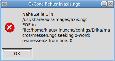

G-code Fehler in axis.ngc

Hallo,
da fehlt "wahrscheinlich" der Makro Pfad in deiner_maschine.ini oder in der Datei "messen" fehlt das % am Ende.
Hab jetzt grade leider keine Maschine da, hatte diesen Fehler vor langer Zeit auch schon und konnte den mit dem o.g. fixen.
Viele Erfolg.

Wo müsste das % Zeichen stehen?

Hallo Klaus,
beim Starten der Maschine wird der G-Code geladen? (Messen.ngc)
Hast du diesen erstellt? oder ist das nur ein Muster das geladen wird, das gar nicht benötigt wird?
Wenn das ein Muster Datei ist dann steht diese in der INI der Maschine.
wenn du diese nicht benötigt kannst du einfach den Dateinamen weg lassen dann startet deine Maschine mit einem Leeren Code Fenster.
ich hoffe das ich es richtig verstanden habe.
Gruß Mücke
[DISPLAY]
OPEN_FILE = "Messen.ngc"
...wenn du diese nicht benötigt kannst du einfach den Dateinamen weg lassen dann startet deine Maschine mit einem Leeren Code Fenster.
Gruß Mücke
