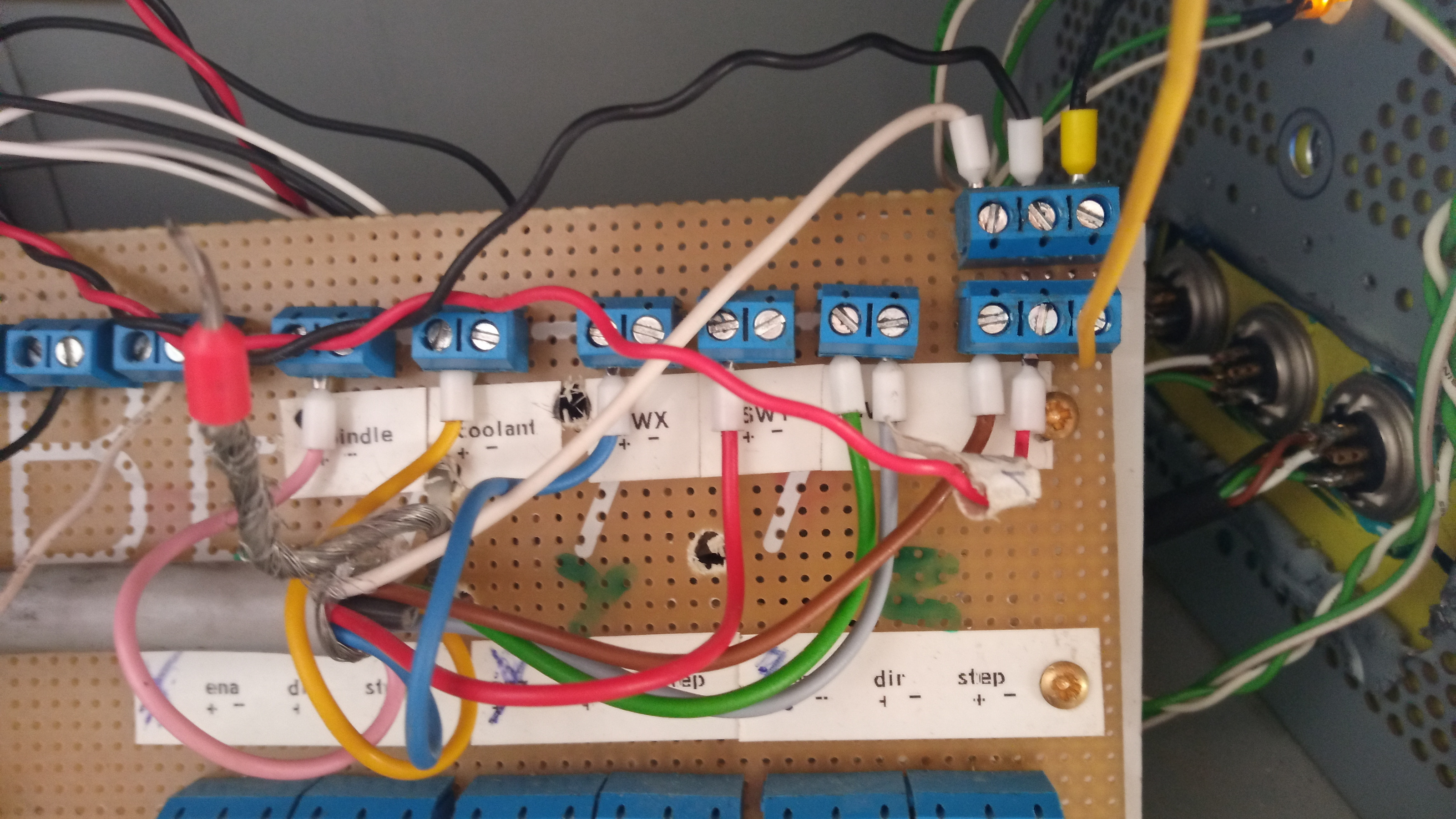

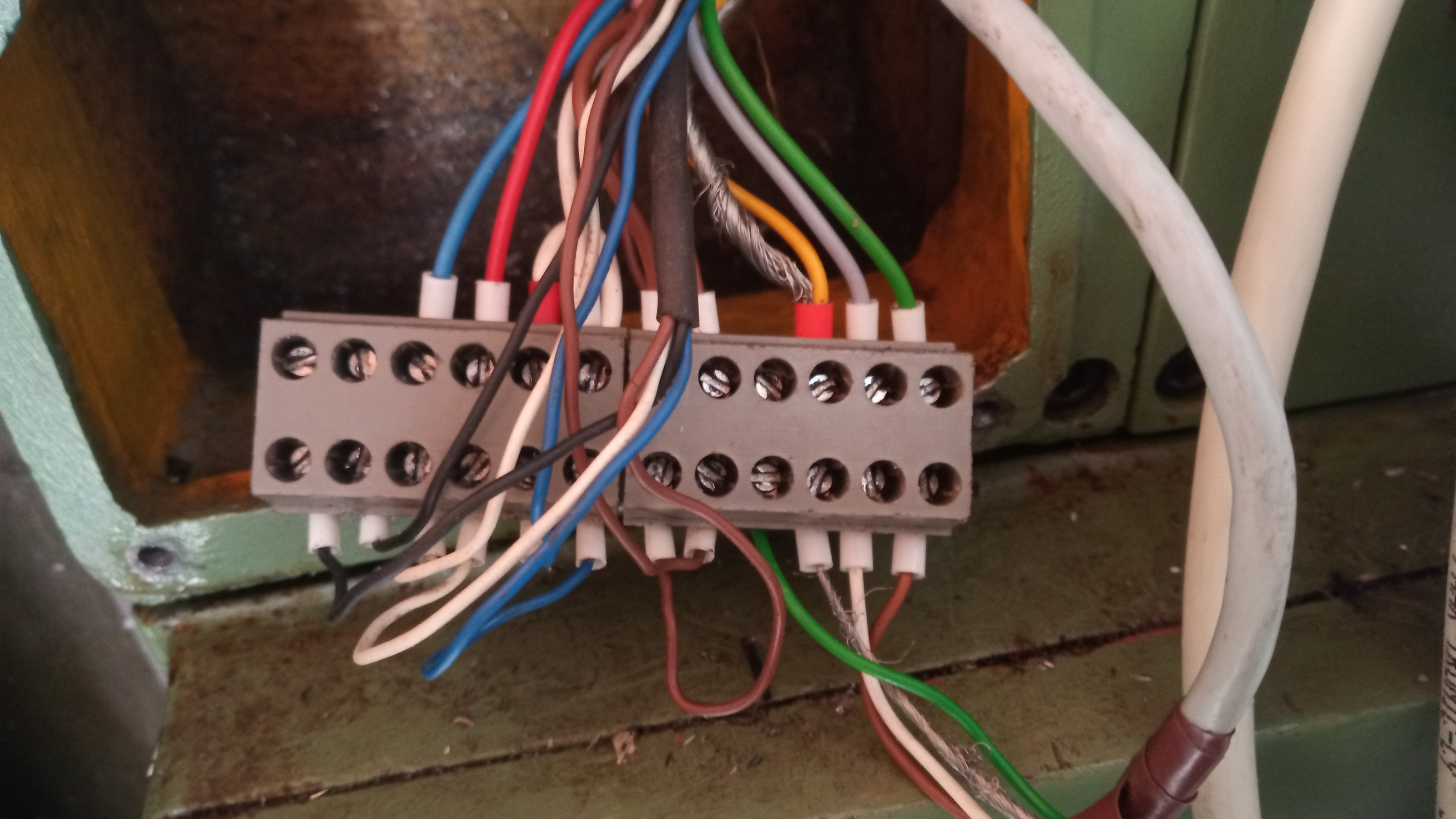

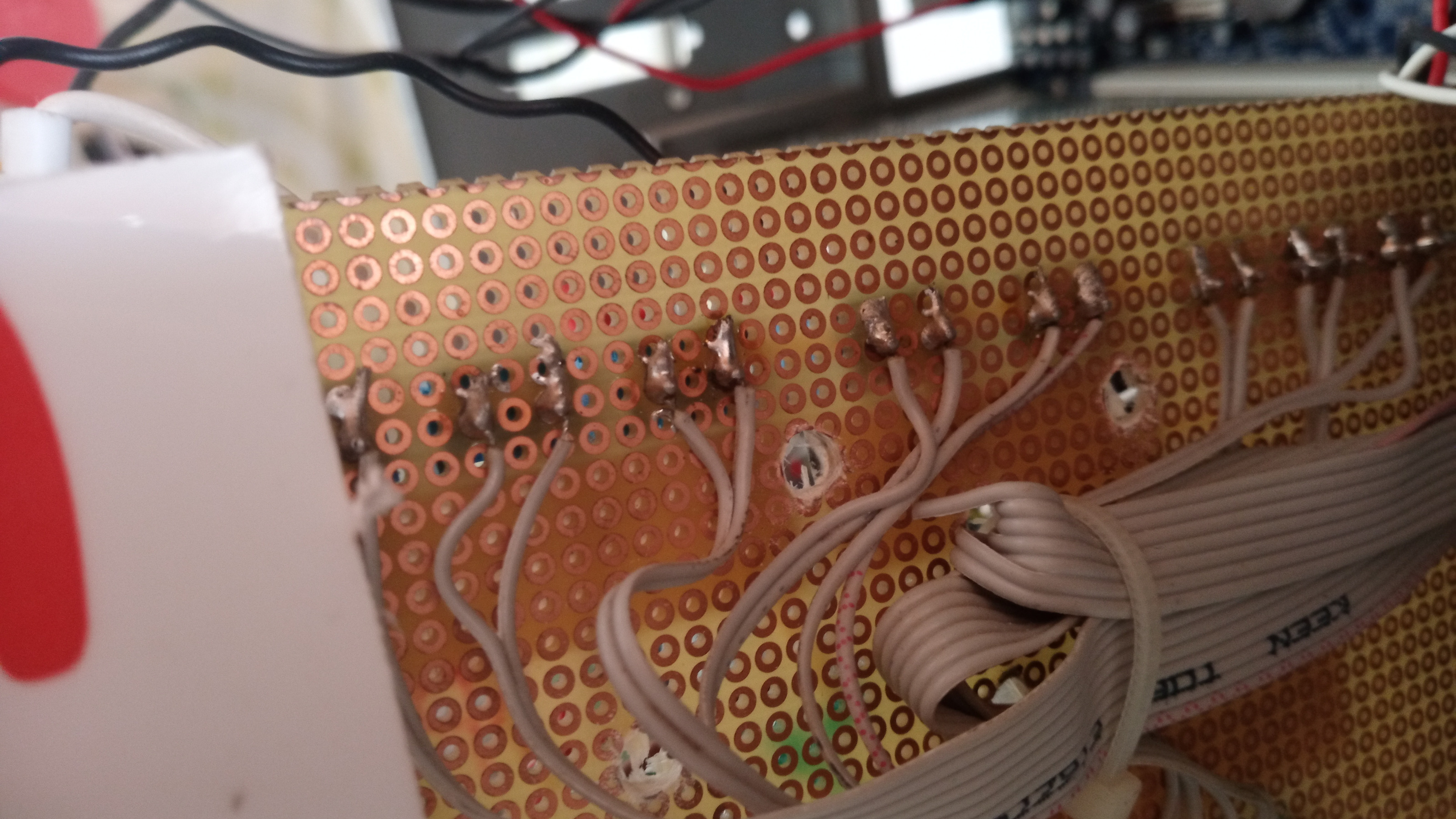

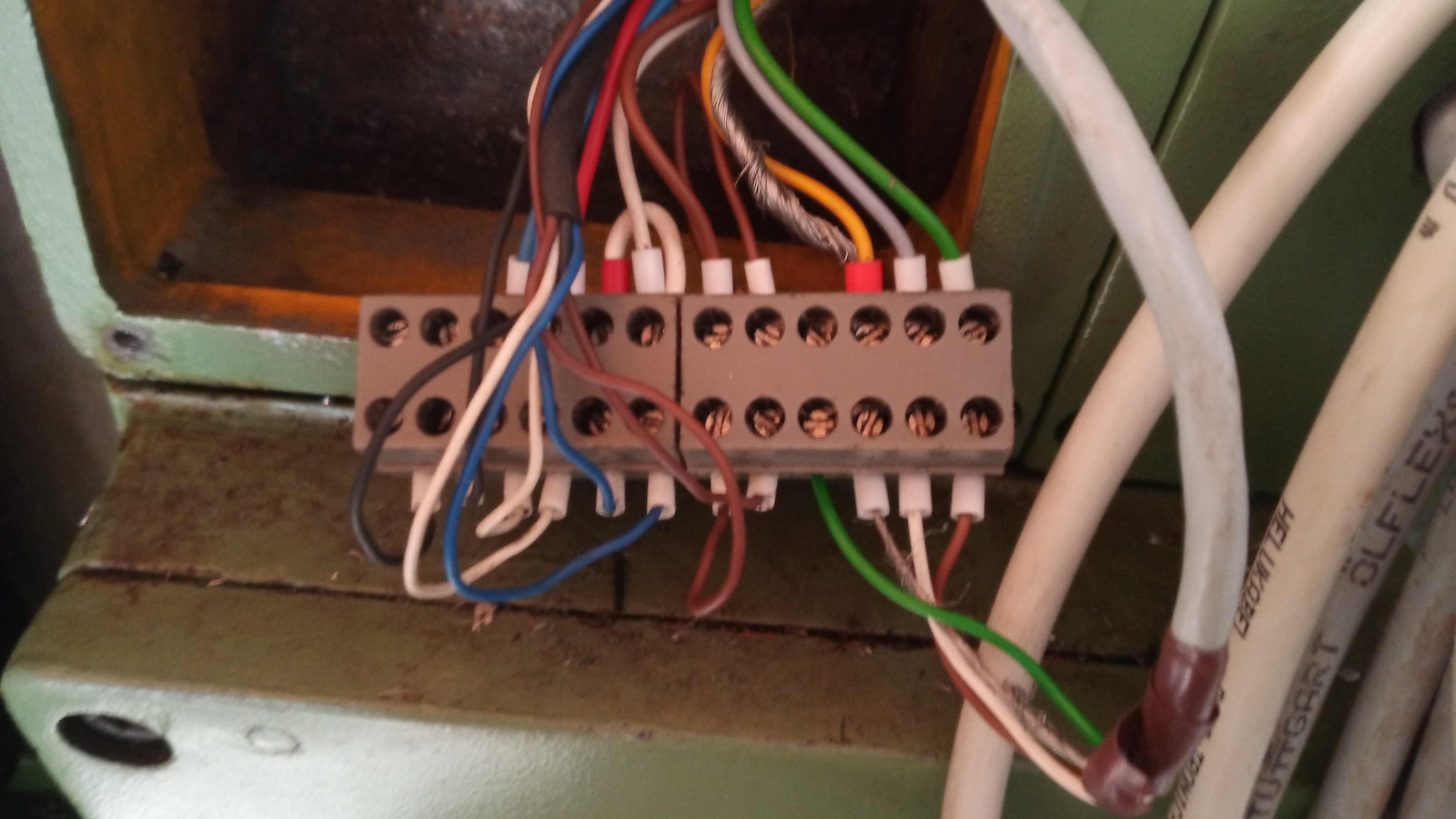

Hallo zusammen,
Ich habe eine Fräsmaschine welche über MESA 5i20 und Linuxcnc angesteuert wird.
Seit längerem bringt die Steuerung immer wieder sporadisch Endschalter Fehlermeldungen.
Die Meldungen tauchen in unregelmaßigen Abständen auf.
Manchmal laüft die Maschine längere Zeit einwandfrei ein anderes mal kommt der Fehler alle paar Sekunden
und immer wieder auf einer anderen Achse.
Die Endschalter für X und Y sind Kontaktlose Sensoren mit 4 Anschlussdrähten.
Der Z Endschalter ist eine Rollenschalter.
Alle Schalter sind sowohl Referenz- als auch Endschalter zugleich.
Ich kann an der Verdrahtung keinen Fehler erkennen und vermute dass die MESA Card bzw. Linux nicht richtig konfiguriert ist.
Da ich von beidem nicht viel verstehe hoffe ich dass mir hier jemand weiterhelfen kann.
Die Verdrahtung der Sensoren ist auf den Bildern zu sehen.

Klingt fuer mich ein bisschen nach EMV-Problemen und/oder falsch angeschlossenen Sensoren. Kannst du Daten(blätter) zu den Näherungsschaltern posten?
