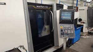

Hallo ich bin neu hier bei euch im forum ich bin ein Deutscher der seit einigen jahren in Bolivien Lebt und bei einer firma arbeite die landmaschienen Herstellt. Wir haben eine CNC Drehbank gekauft ecoturn 450 ist mit Windows und jetzt haben wir das problem die will ein password haben die es nur vom hersteller zu bekommen ist. wir haben diese Maschine gebraucht gekauft in der USA ist bj 2016 der hersteller halt uns schon seit uber 1 monat hin und wir haben immer noch nicht das passwort und konnen diese nicht in betrieb nehmen.
da ich fruher vor 15 jahren mit linux gearbeitet habe will ich diese mit linuxcnc betreiben aber ich brauche etwas hilfe
wie oder ist es moglich diese mit linuxcnc zu betreiben ecoturn 450

Das Windows Passwort oder das von der Maschinen Software?
Was für ein Windows ist da drauf?

konnen wir nicht sehen der fahrt mit denn logo vom hersteller hoch und dann blokiert er alles und ein fenster geht auf und will das passwort weiter geht es nicht auch in abgesicherten modus startet er unb dann macht er ein reboot
das ist ein problem
das ist ein problem

Ist dieses Fenster vom Widows oder von der CNC Software?
Mach doch mal ein Foto von dem.
Meine Idee wäre, wenn es das Windows Admin Passwort wäre, dann könnte man das resetten.

Ja es ist das admin Passwort ich mach dir noch ein Foto ok

Das Admin Passwort zurücksetzen kann man mit folgenden Programmen:
Für Win 2000 bis Win 8:
www.chip.de/downloads/Offline-NT-Passwor...Editor_38788134.html
Für Win 8 bis Win 10:
www.chntpw.com/download/
Die Version, welche ich hier habe:
www.xup.in/dl,68014560/OfflineNT.password.reg.editor.iso/
