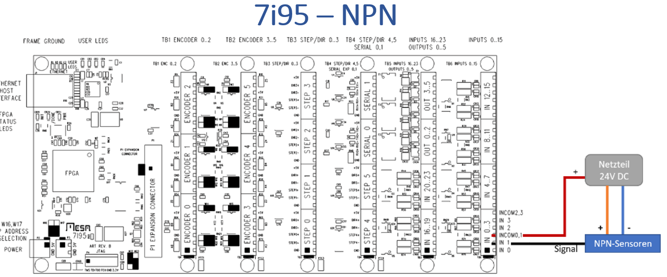

Angeschlossen werden sollen diese an eine Meas 7I95
www.welectron.com/Mesa-Electronics-7i95-...-Ethernet-Controller
Ich würde das nun so machen.
Im Handbuch steht bei den Eingängen dabei:
ISOLATED I/O
The 7I95 has 24 isolated inputs and 6 isolated outputs. All 24 Isolated
inputs have a common pin per input pair. This common pin must be connected to ground
for active high inputs and connected to the I/O power for active low inputs. The 6 isolated
outputs are completely floating switches so can be use for pull-up/pull-down and mixed
voltage switching.

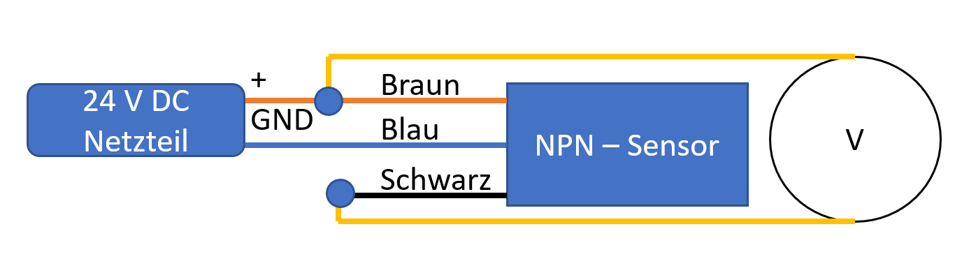

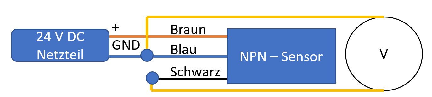

Bevor ich alles anschließe habe ich nun mit dem Messgerät gemessen.
Signal (Schwarz) gegen GND
Nicht ausgelöst = 0,00V
Ausgelöst = 23,3V
Signal (Schwarz) gegen 24V
Nicht ausgelöst = -23,8V
Ausgelöst = -0,06V
Das Ergebnis Irritiert mich!
Muss ich nun den gemeinsamen COM der Eingänge mit +24V oder GND beschalten?
Was ist denn nun Richtig?
Gruß Mücke

Habe im Handbuch noch folgendes gefunden gerade eben.
www.mesanet.com/pdf/parallel/7i95man.pdf
OPERATION
ISOLATED INPUT CHARACTERISTICS
The isolated inputs use opto-isolators with a 4.7K input series resistance. This
results in an approximate current draw of 5 mA at 24V. The inputs will operate with +-4V
to +-36V signals relative to input common. Isolated inputs are relatively slow and not suited
for signals faster than about 5 KHz. Each input pair has a separate common connection
to allow mixing of sinking/sourcing and mixed supply voltages.
For PNP type sensors or switches with a common positive, the input common pin
for a given input pair is grounded.
For NPN type sensors or switches with a common ground, the input common for a
given input pair is connected to +5 to +36V and the input pins are grounded to activate an
input.
Wenn ich den Teil NPN richtig übersetzt habe steht da.
Für NPN-Sensoren oder Schaltern die einem gemeinsame Masse haben, wird der gemeinsame COM mit +5 bis +36V verbunden.
Dann hoffe ich das ich es diesmal richtig mache.
Gruß Mücke
