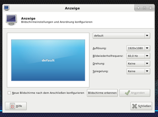

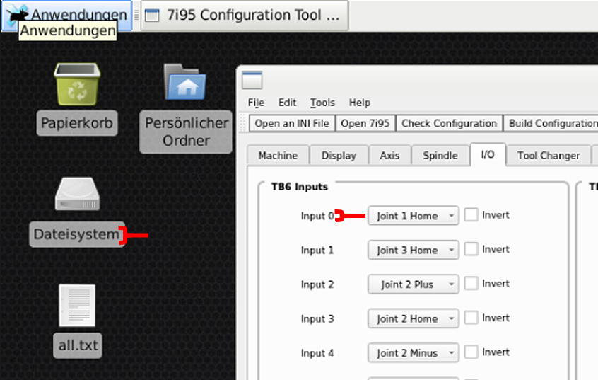

Hallo miteinander,
meinen LinuxCNC Rechner betreibe ich gerade ohne Monitor und habe daher einen Virtuellen Monitor Installiert.
Denn ohne Monitor ist die Auflösung echt sehr klein (bzw. man sieht einfach nichts.
Ich greife auf den Rechner nur über TeamViewer zu.
Eingestellt habe ich den Monitor auf 1920x1080 so ist auch der echte Monitor eingestellt gewesen.
in LINUX selbst ist die Schrift gut zu lesen und hat ein Ordentliche Größe, doch in LinuxCNC oder im 7i95-Tool ist die Schrift deutlich kleiner
ich tue mich schwer diese alles zu lesen, es ist anstrengend da die schrift so klein ist.
Kann es sein das Schriftarten nicht mit installiert sind oder woran kann das Ligen?
Welche Infos könnte ich zu Verfügung stellen? damit man mir weiter helfen kann?
Leider habe ich keine Ahnung mehr was ich für einen Virtuellen Monitor installiert habe das ist schon ne weile her.
Als Linux läuft das von der Webseite "LinuxCNC 2.8.2 Debian 10 Buster PREEMPT-RT ISO"
gruß Mücke
