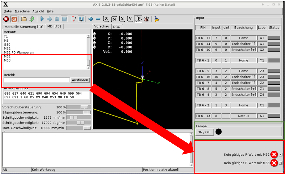

Hallo miteinander,
ich möchte über G-Code einen Output Pin der "Mesa Net" ein bzw. ausschalten können.
ist das Möglich? und wenn ja wie bzw. nach was muss ich suchen, ich bin da nicht so richtig fündig geworden im Internet.
Ich möchte Über den G-Code ein Relay steuern, ist das möglich?
Was muss ich in der INI, HAL etc. dafür machen?
und wie lautet dann der Befehl im G-Code?
gruß Mücke
ps. ich nutze die Mesa Net 7i95

Replied by tommylight on topic MesaPin per G-Code ein und ausschalten
Im hal:
net lampe motion.digital-out-0 hm2_7i95.0.ssr.00.out-00
Im gcode:
M62 P0 #lampe an
M63 P0 #lampe aus

04 Jun 2022 05:44 - 05 Jun 2022 11:41 #244557
by Muecke
Replied by Muecke on topic MesaPin per G-Code ein und ausschalten
kleiner Typfehler
Kann man die lampe auch über die GUI ein und ausschalten?
io.HALgui.HAL7i95.xml
net lampe motion.digital-out-00 hm2_7i95.0.ssr.00.out-00
io.HAL
# Lampe
net lampe motion.digital-out-00 <=> hm2_7i95.0.ssr.00.out-00## lampe
net lampe => => pyvcp.led-lampe<labelframe text="Lampe">

05 Jun 2022 11:22 - 05 Jun 2022 11:45 #244608
by Muecke
LED für die lampe => OK
Lampe über GUI einschalten / ausschalten => Fehler
wie kann ich die Button "Ausschalten" richtig Verknüpfen?

05 Jun 2022 15:07 - 05 Jun 2022 15:23 #244625
by Muecke
Was ich machen möchte.
1) Status der Lampe in AXIS-GUI ausgeben (LED)
2) Lampe per G-Code ein / Ausschalten
3) Lampe per AXIS-GUI ein / Ausschalten
1] Habe ich denk dir hin bekommen, zumindest bekomme ich keinen Fehler.
2) Wenn ich den Befehl "M62 P0" bzw. "M63 P0" ausführe bekomme ich keinen Fehler
jedoch ändert sich mein LED in der GUI nicht.
Ich kann auch am Output-0 keine verbinden messen (ich prüfe ob Durchgang besteht)
3) habe ich nicht verknüpft bekommen.
Dafür habe ich die XML Datei erweitert:
7i95.xml
Doch wie verknüpfe ich das in der HAL?

05 Jun 2022 15:52 #244628
by Muecke
Punkt 2 klappt doch. Wer lesen kann, hat voreile. der Befehl wird in die Warteschlange gesetzt und mit dem Nächsten Befehl ausgeführt.
Wenn man anstelle "M62 P0" => "M64 P0" verwendet wird es direkt umgesetzt. (Lampe ON)
Wenn man anstelle "M63 P0" => "M65 P0" verwendet wird es direkt umgesetzt. (Lampe OFF)
Dann ich nur noch Punkt 3 Offen.
