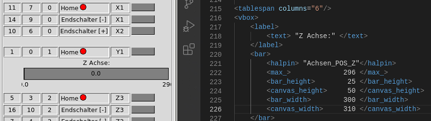

Hallo miteinander,
beim Einrichten einer GUI habe ich ein BAR eingerichtet die mir anzeigt wo ein Achse steht.
Das klappt erstaunlich gut.
Was mich etwas stört ist der linke Raum den ich nicht weg bekomme.

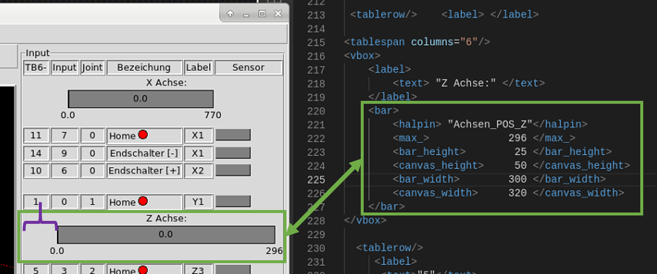

Auf dem Bild habe ich die BAR mit Code grün umrandet.
Und den Linken raum den ich kleiner bekommen möchte habe ich Lila dargestellt.
Hat jemand eine Idee? wie man das machen kann?
Link zur pyvcp DOK. linuxcnc.org/docs/html/gui/pyvcp.html
ich habe es erfolglos mitprobiert.
Mein XML ist auch im Anhang.
Gruß Mücke

canvas_width auf
315

Es bleibt Eingerückt. Es wenden die zahlen abgeschnitten.canvas_width auf
315

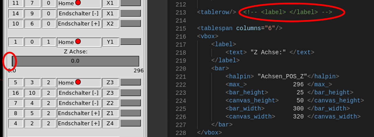

Oh man, ich könnt verrückt werden.
Kein wunder will das nicht an den Linken Rand.
ich habe ein LABEL davor sitzen *Wütend auf mich selbst, ich suche da jetzt seit zwei Tagen*
Das Problem ist gelöst, warum passiert mir das ständig.
Gruß Mücke
<tablerow/> [color=red]<label> </label>[/color]
<tablespan columns="6"/>
<vbox>
<label>
<text> "Z Achse:" </text>
</label>
<bar>
<halpin> "Achsen_POS_Z"</halpin>
<max_> 296 </max_>
<bar_height> 25 </bar_height>
<canvas_height> 50 </canvas_height>
<bar_width> 300 </bar_width>
<canvas_width> 320 </canvas_width>
</bar>
</vbox>Das Problem ist gelöst, warum passiert mir das ständig.
Gruß Mücke
