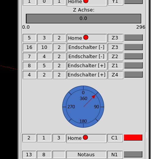

Hallo miteinander,
ich habe eine 360° Achse-C verbaut.
Ich würde mir gerne Visuell anzeigen lassen wie diese gerade steht.
Ich dachte da an ein Widgets: dial
linuxcnc.org/docs/stable/html/gui/pyvcp.html
Doch wenn ich das richtig gelesen und probiert habe wird das damit nicht klappen.
Hat jemand ein Idee wie man das machen kann?
Ich dachte an so was in die Richtung:
Das Blau, Schwarz, Rote teil was ich da eingezeichnet habe.
Jedoch bin ich auch für alle anderen Vorschläge offen.
Es soll nur die Position wiedergeben, ich möchte darüber die Position nicht ändern können !

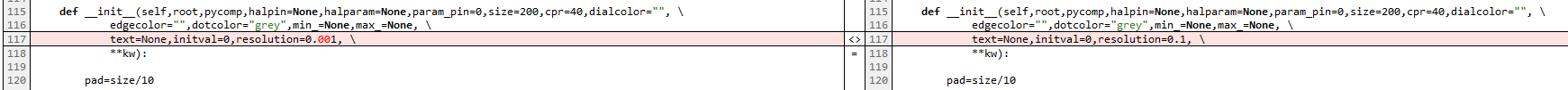

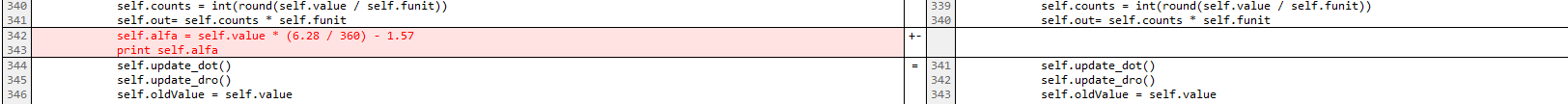

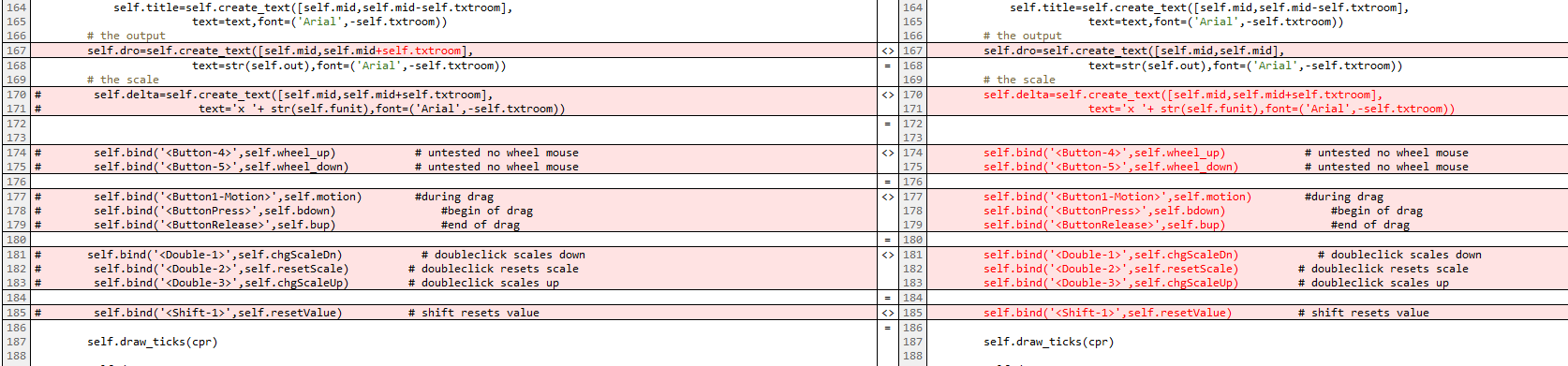

Ich habe mir mal erlaubt, das Dial widget zu zweckentfremden. Mit minimaler Modifikation kann ein Wert der Achse dargestellt werden. Natürlich funktioniert dann Dial in der ursprünglich gedachten Form nicht mehr, und muss nach updates neu gepacht werden. Die Datei pyvcp_widgets.py findet sich unter /usr/lib/python2.7/dist-packages/ und benötigt sudo zum editieren. Die von mir verwendete .XML Datei hänge ich auch mal an, ebenfalls die Dial-sequenz. Das sieht dann ungefähr so aus:
In postgui.hal den Eintrag, zb.
net pos2dial axis.c.pos-cmd pyvcp.dial.0.param_pin
