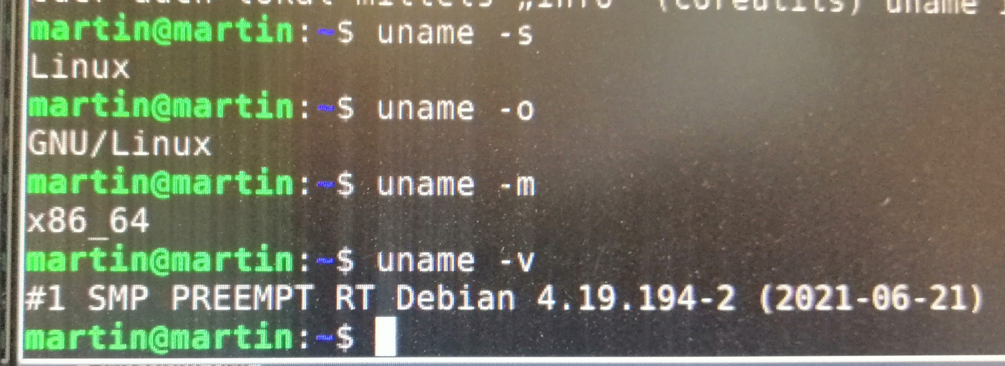

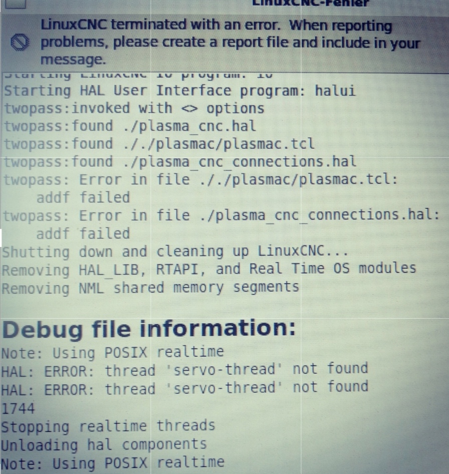

HalloIch habe ein laufende basemachine welche ich verfahren und referenzieren kann. So weit so gut. Jetzt wollte ich plasmac drauf spielen und anschließend auf qtplasmac upgraden und bekomme aber die Fehlermeldung wie auf dem ersten Bild. Dann hab ich gesehen das man qtplasmac gleich über pncconf konfigurieren kann aber das hat auch nicht funktioniert da bei der gui screen list qtplasmac nicht zur Auswahl stand. Muss ich bevor ich pncconf starte diesen Befehl ausführen? "source ~/linuxcnc-dev/scripts/rip-environments" Wenn ja, das habe ich schon versucht und er sagt mir nur das er in dem Verzeichnis nichts finden kann. Im Anhang hänge ich noch paar Sachen an die vielleicht hilfreich sein könnten. Ich kenn mich leider noch zu wenig aus und hoffe auf eure hilfeMfg Martin

You need to be running LinuxCNC 2.9 to use QtPlasmaC, it will not work on 2.8
