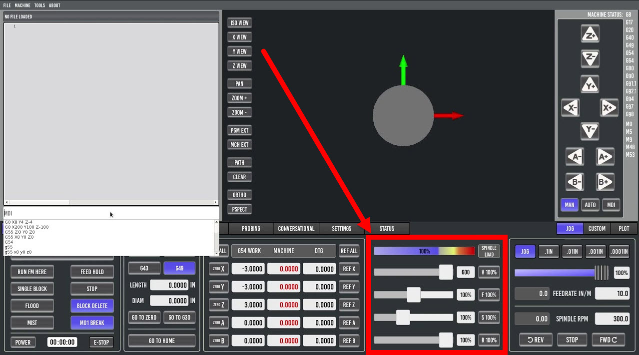

11 Oct 2022 05:55 - 11 Oct 2022 09:16 #253932
by Jensner
Replied by Jensner on topic Werkzeuglängensensor unter Probe Basic wird nicht aktiviert
nochmals vielen Dank an roland.
Im Nachhinein betrachtet eigentlich offensichtlich, aber ich habs einfach nicht gesehen.
Wo wir gerade bei der Fehlerbehebung sind, hast Du evtl. einen Tip was der Grund dafür sein könnte, dass bei mir die Sektion für die Geschwindigkeitsregelung beim manuellen Verfahren (mit der Tastatur) keine Auswirkungen hat.
Die Regler sind aktiv, jedoch wirken sich die Änderungen ausschließlich auf ein laufendes Programm, nicht jedoch auf das manuelle Verfahren aus.
Im Anhang ein Beispielbild (nicht von meinem Rechner)
Die gleichen Regler funktionieren in der Original Version ganz normal.
Es ist etwas nervig exakt und vorsichtig manuell anzufahren, wenn der F-Regler nicht funktioniert.
Vielen Dank schon mal
Viele Grüße
Jens

- roland
- Posts: 140
- Thank you received: 64
11 Oct 2022 10:48 #253950
by roland
Replied by roland on topic Werkzeuglängensensor unter Probe Basic wird nicht aktiviert
da kann ich leider nicht weiterhelfen. Ich kenne weder dein Handrad noch diese Oberfläche.
