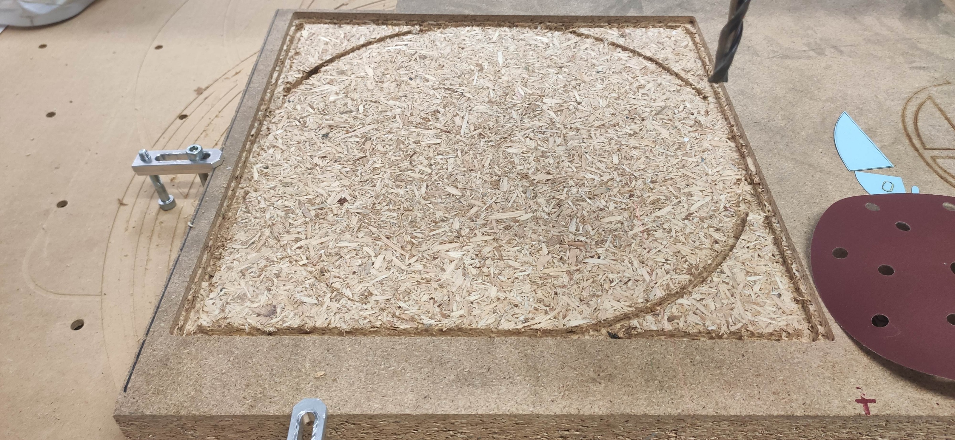

Hallo zusammen,
ich habe ein seltsames Verhalten bei meiner Fräse. Ich wollte eine Kontur Fräsen einmal in der Mitte Flach und ein Steg der Tiefer ist an der Seite.
Das Problem ist, dass das CNC Programm anstatt an der Außenseite lang zu fahren der Fräser eine Kreisbahn fährt, obwohl die garnicht vorkommt.
AB und zu fährt er die Außenseite so wie er soll und dann bei der zweiten Runde fräst er eine Kreisbahn.
Daher ist es auf den Foto auch an der Außenseite richtig gefräsrund mitten drin dann mit der Kreisbahn abgekürzt.

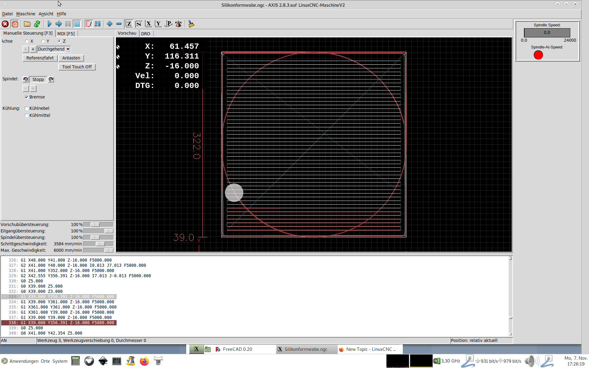

Das Problem ist zb beim Programmcode in Zeile 333. Und wir auch so in Linux CNC dargestellt als Kreisbahn.
Worin liegt der Fehler? Ich verstehe es nicht.

Das sieht ganz nach einem Path Blending Problem aus. Mehr dazu siehe linuxcnc.org/docs/2.8/html/gcode/g-code.html#gcode:g64
Probier mal eine geringere Toleranz mit G64 zu setzen, z.B. G64 P0.01
Entweder am Programmanfang oder gleich in die INI-Datei als RS274NGC_STARTUP_CODE wie empfohlen in linuxcnc.org/docs/2.9/html/config/ini-co...sub:ini:sec:rs274ngc

hab ich ja noch nie gehört.Ist das ein CAM Problem oder ein LinuxCNC Problem?
Ich dachre erst, dass es vielleicht ein Problem mit der Beschleunigung der Achsen zusammen hängt, aber eine Änderung der Beschleunigung in der .ini änder nicht das Problem. Auch bei langsamer Geschwindigkeit fährt er falsch
Komischer Weise macht der das im Gcode manchmal richtig und manchmal falsch.
Ich verstehe den Zusammenhang nicht zwischen Richtig und falscher Codeinterpretation.

Also ein CAM-Problem ist es auf jeden Fall nicht.
Und als LinuxCNC-Problem wird ich es auch nicht bezeichnen. Es ist eher in ungluecklich gewähler Standardwert fuer ein LinuxCNC-Feature.
Es ist ein Feature, welches die Bahn verrundet, fuer Geschindigkeitsoptimierung.
Aber einen Vollkreis hab ich dabei aber noch nicht gesehen.
Die Standareinstellung ist "maximale Geschwindigkeit, egal wie gross die Abweichung von der programmierten Bahn".
Da das nicht der optimale Standardwert ist, wurde dieser in 2.9 angepasst.
Gab erst kuerzlich einen solchen Fall:
forum.linuxcnc.org/38-general-linuxcnc-q...wing-the-design-path
