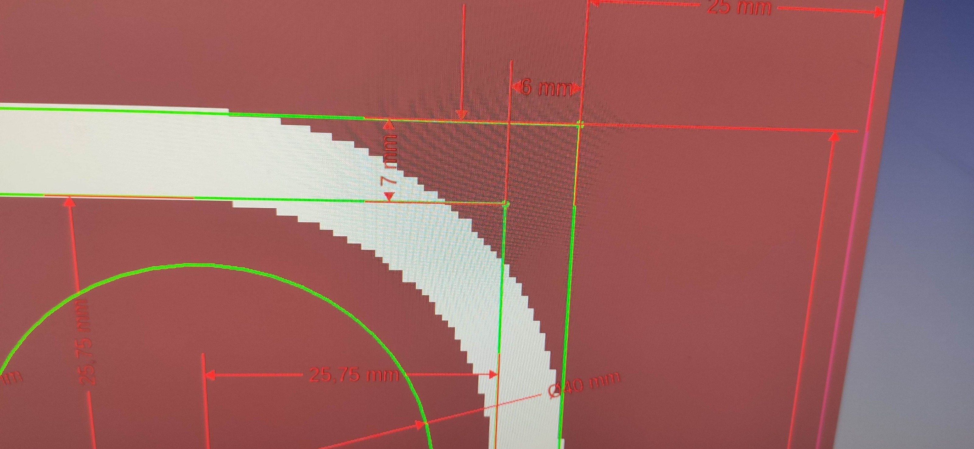

das sieht tatsächlich etwas merkwürdig aus.
Wie sieht es mit der mech. Stabilität aus ?
Ist das Werkstück fest gespannt ?

Ja ist fest gespannt gewesen. Aber ich denke ich habe das Problem gefunden.

ist zwar schon ein Weilchen her, aber evtl. dennoch aktuell?
G64 P0.01 ? oder Genau halt mit G61/G61.1 ? oder was anderes?
linuxcnc.org/docs/stable/html/gcode/g-code.html#gcode:g61
Magst du uns deine Lösung mitteilen?
Ist für viele Lernende hier bestimmt auch von Interesse.
