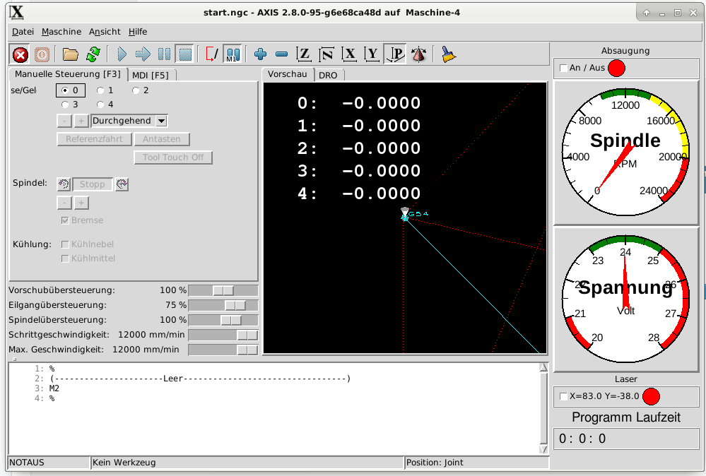

Zur Diagnose kannst du die Spannung beobachten. Vielleicht ist irgendwo sporadisch ein Kurzschluss.
Wenn du mit Pyvcp arbeitest ein Beispiel wie ich es mache.
fieldpower voltage in eine pyvcp variable in deiner top oder custom *.hal schreibendann mit der *.xml verbinden und anzeigen lassenwird dann so aussehen
net fieldpower pyvcp.fieldpower hm2_7i76e.0.7i76.0.0.fieldvoltage<!-- Fieldpower -->
<hbox>
<relief>RAISED</relief>
<bd>5</bd>
<meter>
<halpin>"fieldpower"</halpin>
<text>"Spannung"</text>
<subtext>"Volt"</subtext>
<size>200</size>
<min_>20</min_>
<max_>28</max_>
<majorscale>1</majorscale>
<minorscale>0.5</minorscale>
<region1>0,21,"red"</region1>
<region2>23,25,"green"</region2>
<region3>25,28,"red"</region3>
</meter>
</hbox>Attachments:

28 Nov 2022 16:22 - 28 Nov 2022 16:23 #257864
by CNC_ANDI
Replied by CNC_ANDI on topic 7i76e bitfile
habe den Probe_basic screen. keine ahnung ob das da funktioniert.
ich habe jetzt mal das netzwerkkabel getauscht und bis jetzt keine probleme mehr gehabt.... vill nur zufall ich werde es sehen die nächsten tage
