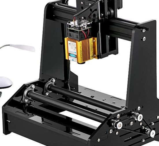

Hallo an alle anderen,
Momentan kann und will ich das noch nicht umsetzen, bin aber noch auf der Suche nach Informationen und Zusammenstellung.
In meinem Projekt würde ich gerne ein solches Teil bauen.
Ich möchte mein Objekt per Kamera aufnehmen und dann daraus meine "Arbeitsfläche" erstellen.
Die Arbeitsfläche soll mir dann angezeigt werden und ich würde dann mit dem Finger meine Kontur darauf zeichnen, so dass diese "Gravirt" wird.
Ist das mit Linux CNC möglich und wenn ja wie?
Muss ich die GUI dafür selbst erstellen? oder gibt es schon etwas fertiges, was ich verwenden kann?

Mit anderen Worten du willst CAD & CAM in LinuxCNC integrieren. Klingt ziemlich aufwendig fuer mich.
Dein Objekt einzuscannen bzw. zu fotografieren und dann mit einem Tablet/Grafiktablett/Touchscreen deinen Pfad zu zeichnen und anschliessend zu vektorisieren etc. kommt nicht in Frage?

ja du hast es auf den Punkt gebracht.
Ich dachte an die Kamera direkt an der CNC da man dann auch die Außenkanten kennt udn weis wo das Objekt liegt.
Ich würde das gerne alles in eine Software machen, bzw. in einer Oberfläche.Dein Objekt einzuscannen bzw. zu fotografieren und dann mit einem Tablet/Grafiktablett/Touchscreen deinen Pfad zu zeichnen und anschliessend zu vektorisieren etc. kommt nicht in Frage?

Ich glaube, ich muss das ein bisschen anders angehen.
Du hast mir schon den Tipp gegeben, ein Bild zu machen und zu vektorisieren.
Wie würde ich genau vorgehen und welche Software könnte ich dafür verwenden.
Also ich würde gerne alles mal ausprobieren, damit ich mir ein Bild vom Aufwand und der Umsetzung machen zu können.

Das kommt ein bisschen darauf an, welche GUI du verwenden willst. Oder willst du die GUI auch komplett neu erstellen?
Wobei Glade-Panels muessten eigentlich alle GUIs einbetten können.
Die naheliegendste Möglichkeit wäre Python dafuer zu verwenden. Fuer Objekt- bzw. Kantenerkennung wuerde sich dann OpenCV anbieten usw.

Die GUI ist für mich erst einmal nicht so wichtig.
Ich dachte nur zuerst daran, ob es fertige Programme gibt, die die einzelnen Schritte machen können.
Damit ich nicht weiß, mit wie vielen Programmen ich alles durchspielen kann.

Fertige Programme fuer die einzelnen Schritte gibt es bestimmt bzw. möglicherweise, aber das bringt dir ja nichts, wenn du eine All-In-One Lösung haben willst.

Es würde mir helfen, die Schritte durchzugehen und zu verstehen, was ich brauche und vor allem, wann.
und möglicherweise zu erkennen, worauf ich noch achten muss.
