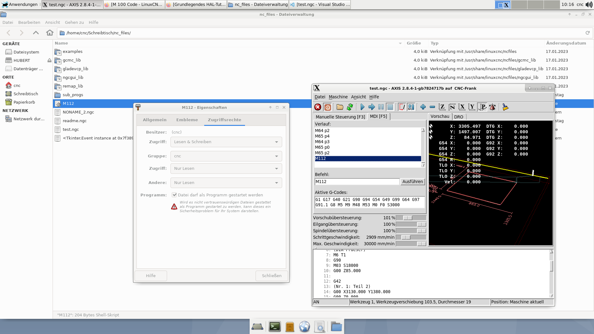

Ich brauche ein bisschen Hilfe.
Ich möchte gern verschiedene Ausgänge über die M100-M199 schalten.
Das Prinzip versteh ich, leider kann ich den M-Befehl nicht laden.
In der INI steht 'USER_M_PATH = /home/cnc/linuxcnc/configs/CNC-Frank/M-Code/' (ein neuer Ordner in der config)
M112 als Programm ausführbar.
Beispiel:
#!/bin/bash
setp hm2_7i97.0.ssr.00.out-04 true
exit 0
Es erscheint auch kein Fehler wenn ich ich in der MDI 'M112' eingebe.
Was mach ich falsch oder worauf muss ich noch achten?

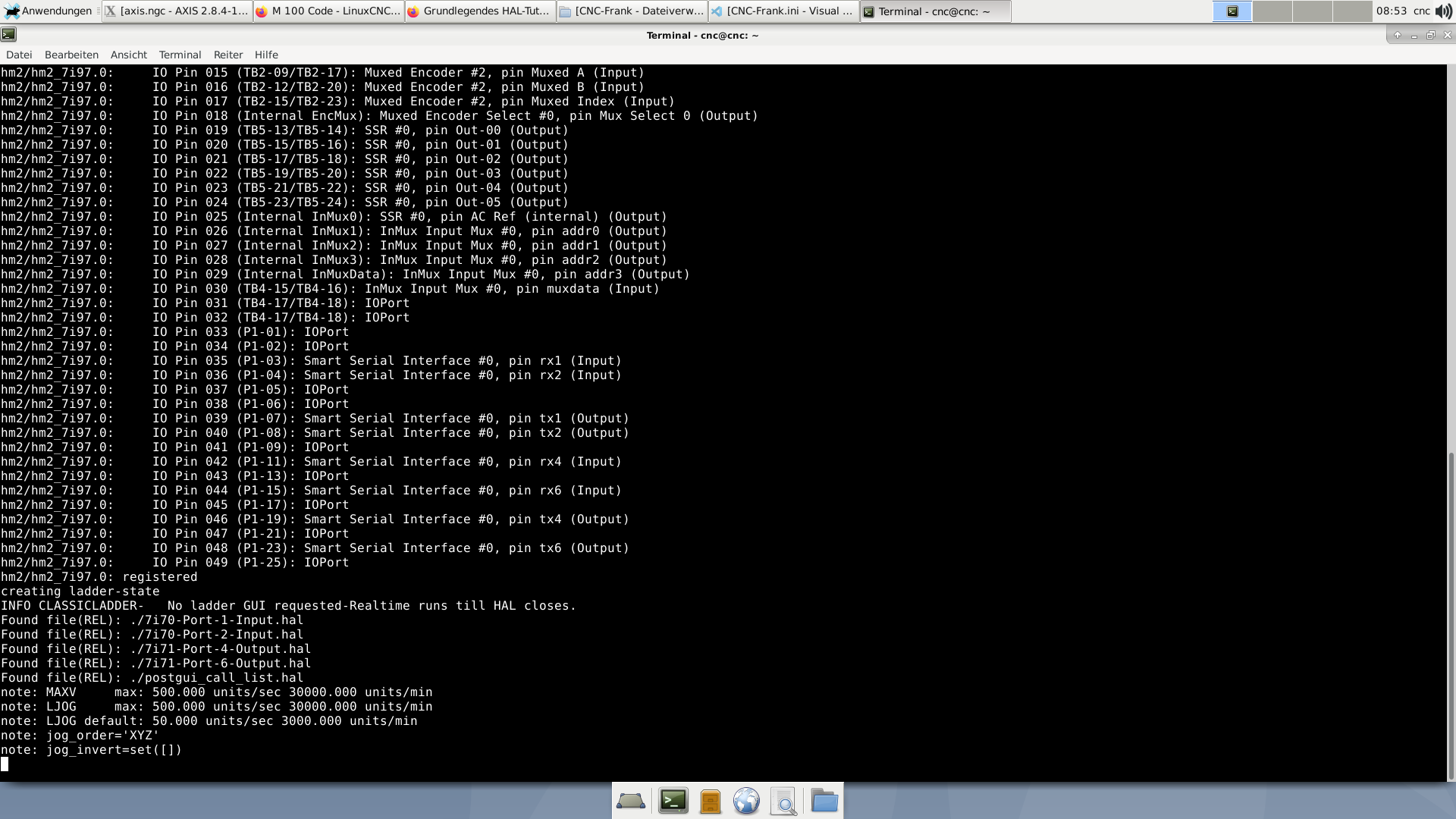

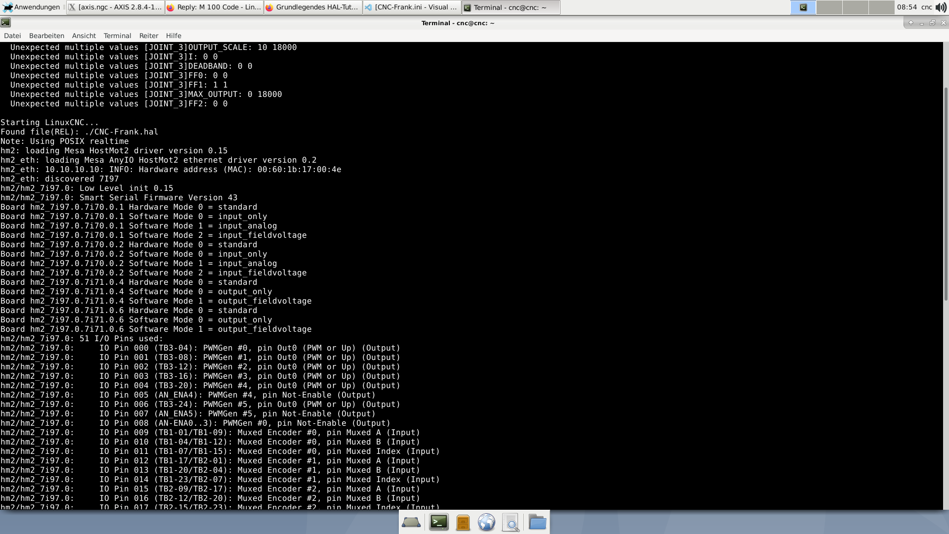

vermutlich ist der PIN schon in gebrauch und kann nicht extern beschrieben werden.
Wenn du linuxcnc im Termial startest werden die einige Informationen angezeigt. Alternativ kann in der ini der Debug level einstellt werden und du bekommst mehr informationen angezeigt.
linuxcnc.org/docs/stable/html/config/ini...html#sec:emc-section
So ins blaue würde ich raten und in M100 schreiben
#! /bin/bash
halcmd unlinkp hm2_7i97.0.ssr.00.out-04 # Pin in hal deaktivieren
sleep 1 # 1s warten
halcmd setp hm2_7i97.0.ssr.00.out-04 true # Pin setzten
exit 0

Funktioniert denn der Befehl "halcmd setp hm2_7i97.0.ssr.00.out-04 true", wenn du ihn so in der Konsole ausfuehrst?

Hier die Bildschirmfotos

Ich würde M112 mal Versuchsweise in ncfiles ablegen, nochmals die Berechtigung prüfen, und linuxcnc neu starten.

02 Mar 2023 09:17 #265705
by Steff87
Replied by Steff87 on topic M 100 Code
