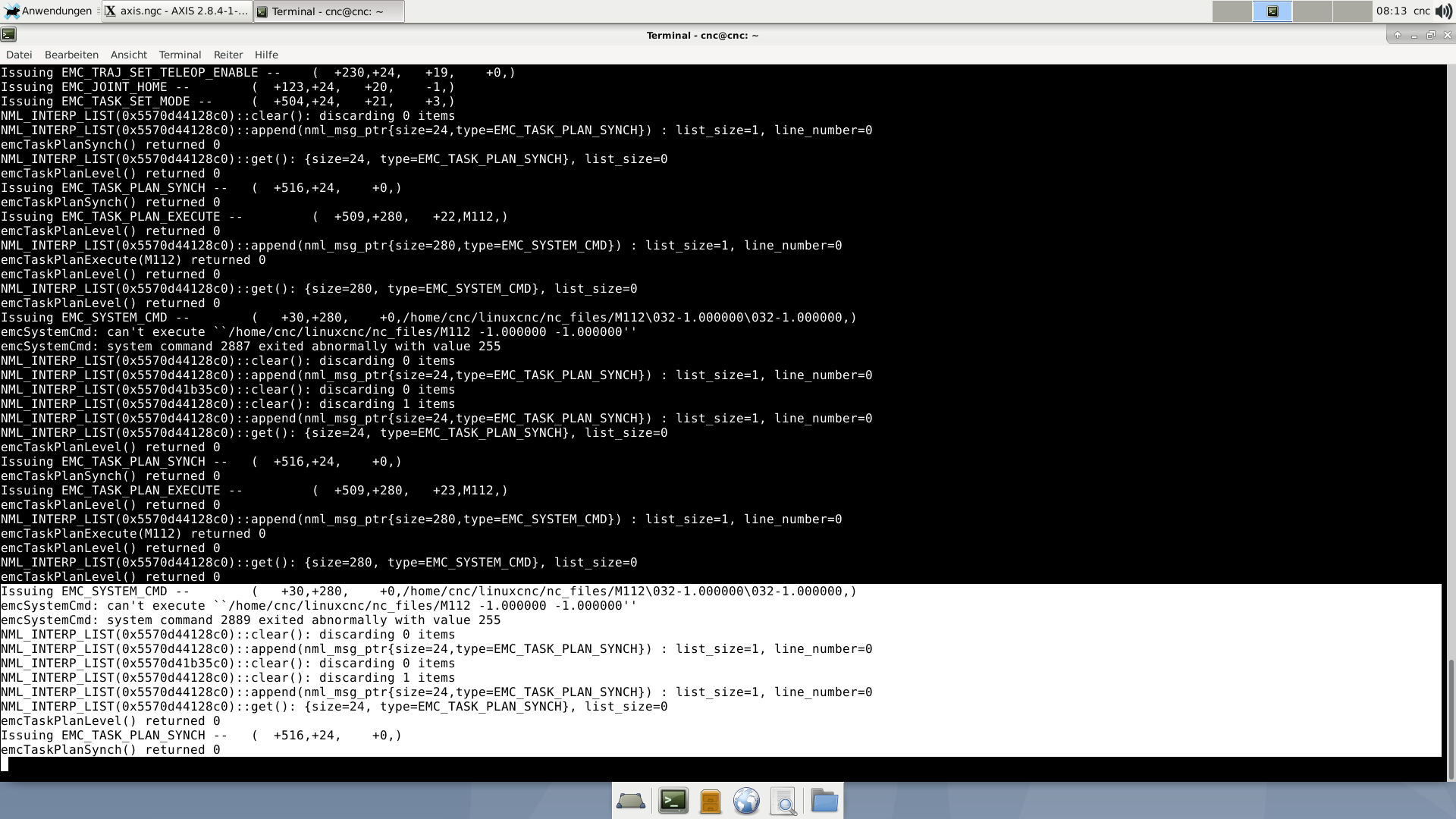

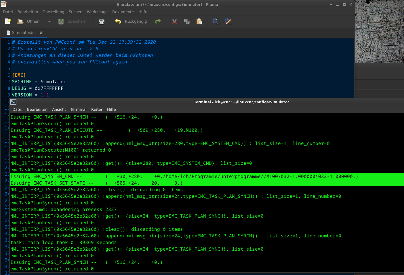

In der ini ist ganz oben unter [EMC] der Paramter Debug.
github.com/LinuxCNC/linuxcnc/blob/master...ml_intf/debugflags.h
Wenn du den in 0x7FFFFFFF änderst werden alle Informationen im Terminal angezeigt. Was passiert wenn du den M Befehl ausführst?

Ich gehe mal davon aus, dass USER_M_PATH auch in der [RS274NGC] section ist (wobei sollte so sein, sonst muesste eine Fehlermeldung kommen)
Es könnte auch sein, dass eine M112 Datei im Ordner von PROGRAM_PREFIX voorhanden ist, die etwas anderes (oder nichts) macht. Dieser Ordner wird ja zuerst durchsucht.
Ansonsten kannst du auch mal probieren deine Datei in den Pfad von PROGRAM_PREFIX zu packen.
Oder teste mal einfach dein Skript in der Shell zu starten.

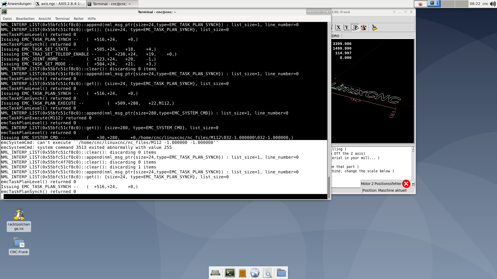

"emcSystemCMD: can’t execute /home/cnc/linuxcnc/nc_files/M112"
Bedeutet das es die Datei M112 im Verzeichnis /home/cnc/linuxcnc/nc_files/ nicht gibt oder nicht ausführbar ist.
Schau mal wo M112 ist ob du auch besitzer der Datei ist und ob sie ausführbar ist.
Besitz der Datei ändern mit dem Filebrowser oderausführbar machen
chown cnc:cnc M112chmod a+x M112Please Log in or Create an account to join the conversation.

Ich rate mal es soll heisen das es immer noch nicht funktioniert?
Letzte gemeine sache ist das in der Datei M112 Zeichen sind die ein ausführen verhindern.
mit ./M112 solltest du an dieser Stelle den M-Befehl ausführen können oder eine andere Meldung erhalten.
Oder die Datei löschen und mit einem reinen Text editor ohne copy und paste die Sache neu schreiben.

Hab alles im Mousepad neu geschrieben und auf nc_files gespeichert.
Hat auch erst auf den 3 Versuch geklappt.
Vielen Dank für die Hilfe.
