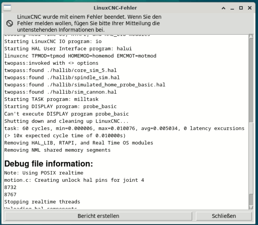

Moin Moin,
ich bekomme beim starten von ProbeBasic folgende Fehlermeldung
Starting DISPLAY program: probe_basic
.Starting DISPLAY program: probe_basicCan't execute DISPLAY program probe_basic.

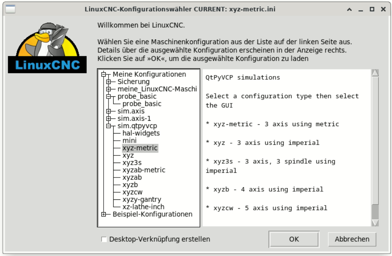

Diese Fehlermeldung kommt aber auch wenn ich eine Simulation im im Linux Konfigurationwähler starte, zum Beispiel qtqyvcp siehe Bild.
Im Einsatz habe Linux Debia 12 mit LinuxCNC2.9

Warum hast Du denn die instabile, noch nicht releaste Debian 12 (Bookworm) Version installiert?

Das wurde mir so von Experten aus dem Discort empfohlen!
Ich bin noch relativ am Anfang mit meinem Linux CNC Wissen und probiere es einfach aus was mir empfohlen wird.
Mein Ziel/Wunsch ist LinuxCNC mit ProbeBasic.
docs.google.com/document/d/1jeV_4VKzVmOI...m1x7oiw8VcLFdiY/edit
Aber hat Debian 12 (Bookworm) denn möglicherweise etwas mit der Fehlermeldung zu tun?

Wo hast du denn deine sim.qtpyvcp Konfiguration her?
- Yoshyluebeck
- Posts: 31
- Thank you received: 4
07 Apr 2023 03:32 #268497
by Yoshyluebeck
Replied by Yoshyluebeck on topic Fehlermeldung
siehe Foto
diese Ordner sind im Ordner LinucCnc vorhanden
sim.qtpyvcp

Aber die eigentliche Eingangsfrage war diese Fehlermeldung , wie kann ich den Fehler angehenwo hackt es!
QtPyVCP als Simulation hatte ich ausprobiert um zu sehen was passiert. Ist QtPyVCP wichtig für die Verwendung von probe_basic?
