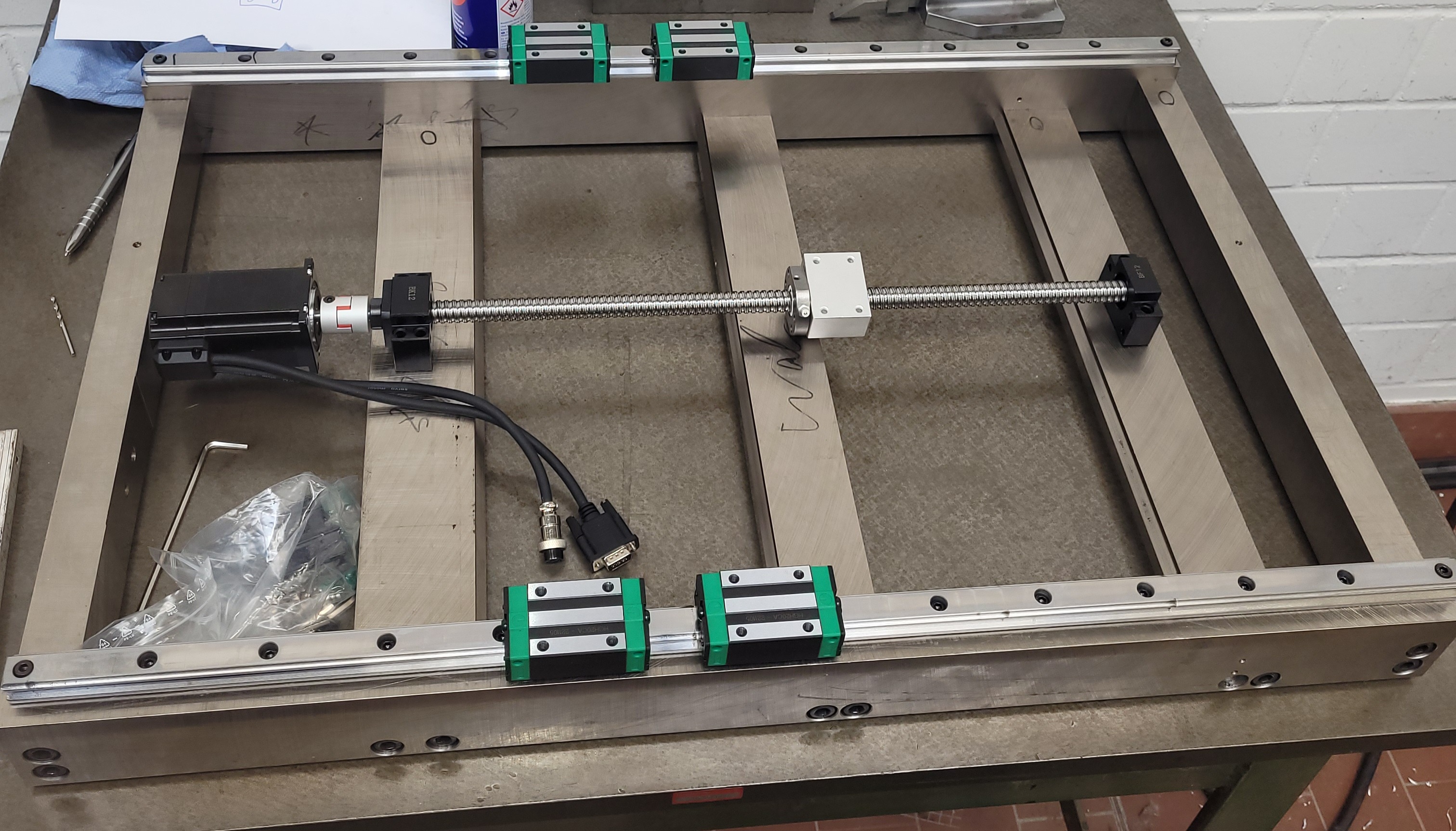

20 Jun 2023 11:13 #273943
by JoWa
Replied by JoWa on topic Entscheidungshilfe Steuerung
So, der Grund für die Fräse steht. Siehe Foto.
So 70Kg sollten das sein.
Motorhalter und Unterlagen für die KUS, Platte drauf,
Und die erste Achse ist fertig.
Ich habe ein paar Rechner probiert, am besten hat ein Lenovo M920T abgeschnitten.
I5 9500 16Gb, zu schade eigentlich. 6 Kerne sind 5 zuviel.
Der letzte Versuch wird ein 3.5" Board GENE-QM87.
Mit ner Mini Pcie zu LPT Karte, leider mit WCH CH384L Chip.
Ich Hoffe der wird mittlerweile gut unterstützt.
Das Board hat noch 8 GPIO's drauf, vieleicht werden die ja erkannt, und sind schnell.
Gruß
Achim
