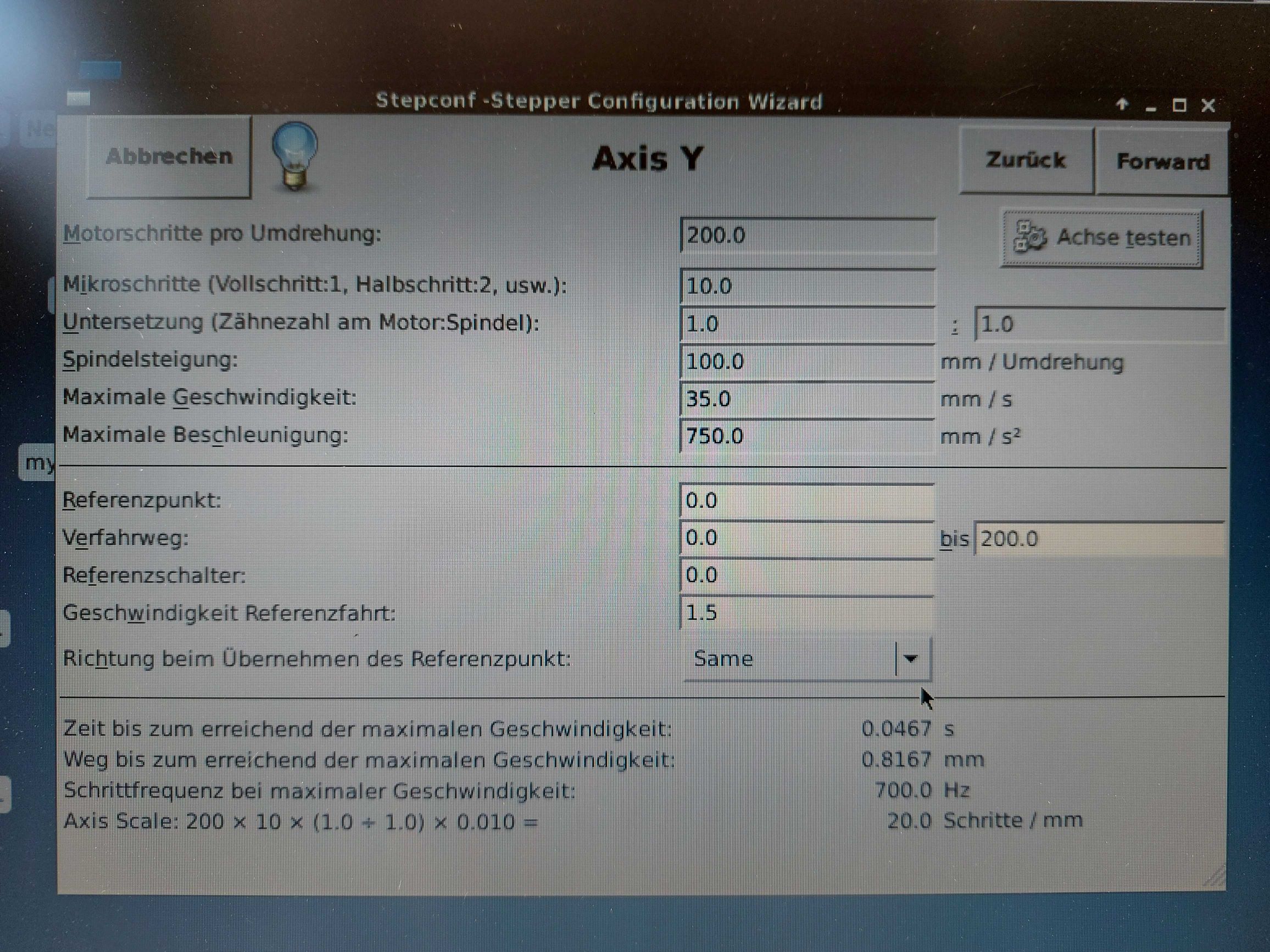

11 Jun 2023 16:17 - 11 Jun 2023 16:19 #273352
by LinuxPlasma
Replied by LinuxPlasma on topic LinuxCNC und Triple Beast
Ich bin es wieder :)Die Jitter-Spikes habe ich mittels SMIctrl in den Griff bekommen, jetzt ist der Wert so um die 7000, ich denke, das ist ok.Allerdings habe ich immernoch das Problem des sehr rauhen laufes,
Video davon gibt es hier:
uploadnow.io/f/KMd7Vrn
Gegenwärtig fahre ich LinuxCNC 2.8.4, uname -a gibt 3.4-9-rtai-686-pae aus. Die .ini und .hal habe ich mal angehängt, weil ich leider mit den bereitgestellten Dateien nicht direkt was anfagen kann.
Ein Foto meiner Settings für eine Achse ebenso, falls es was hilft. Die Maschine hat Zahnriemenantrieb mit 5mm Pitch, 20 Zähne auf dem Rad, 5*20=100mm, zumindest in meiner Rechnung. Es kann auch sein dass da Grundlegend was falsch ist.
Hat noch jemand eine Idee?
