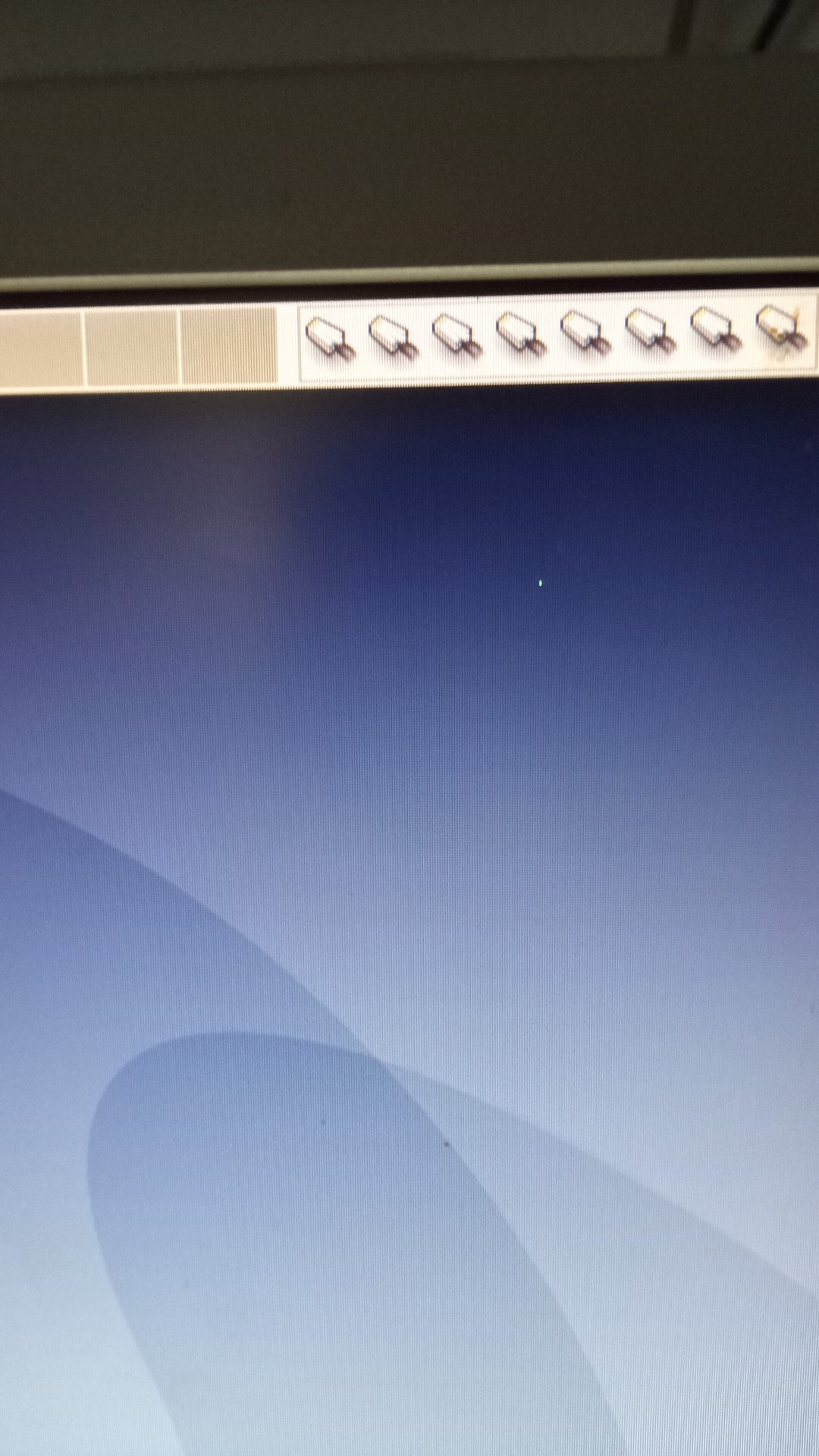

Hallo Zusammen,
habe die Aktuelle Debian/LinuxCNC 2.8.4 installiert.
Nun ist es komisch das nach jedem Neustart bei den Netzwerkverbindungen eine neue Verbindung hinzukommt.
Habe auch schon probiert über manuelle IP Vergabe etc. das Problem zu umgehen. Leider ohne Erfolg.
Hatte das Problem schon Jemand oder hat eine Lösung dazu?
Danke und Gruß
Fritz
Hello everyone,
I installed the current Debian/LinuxCNC 2.8.4.
Now it is strange that a new connection is added to the network connections after each restart.
I've also tried manual IP assignment etc. to work around the problem. Unfortunately without success.
Has anyone had this problem or has a solution to it?
Thanks and regards
Fritz

04 Aug 2023 15:58 #276896
by spicer
Replied by spicer on topic Netzwerkverbindung / Network Connection
Dieses Problem hatte wir hier schon mal.
Finde den Thread aber gerade nicht.
Ich hatte das Problem auch. Hat sich aber nicht auf die Funktion ausgewirkt.
- Posts: 4819
- Thank you received: 2177
04 Aug 2023 16:02 #276898
Replied by Aciera on topic Netzwerkverbindung / Network Connection
Vielleicht dieser Thread:
forum.linuxcnc.org/42-deutsch/49297-linu...echts?start=0#273139
The following user(s) said Thank You: Tchefter, spicer

04 Aug 2023 16:05 #276901
by Tchefter
Replied by Tchefter on topic Netzwerkverbindung / Network Connection
Vielen Dank, werd ich durchprobieren.
- Tchefter
- Posts: 197
- Thank you received: 34
04 Aug 2023 16:25 #276905
by Tchefter
Hat funktioniert. Danke nochmals!
