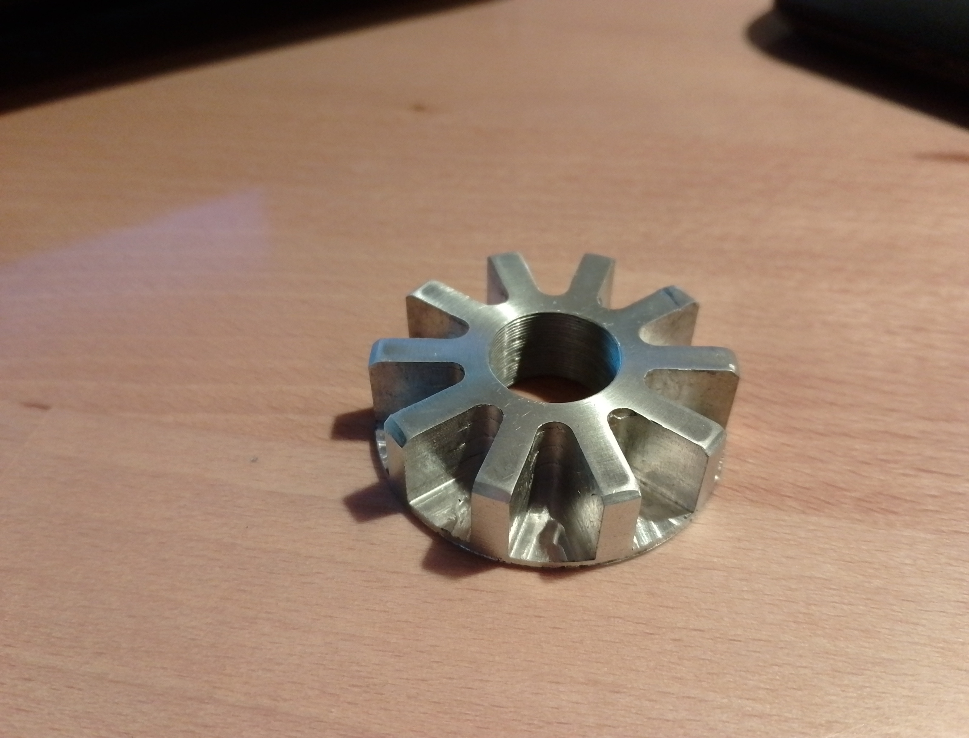

Hallo alle Zusammen !
Gibt es Vielleicht im Raum Laa an der Thaya einen Linuxcnc Experten,der mir mit meiner Fräse weiterhelfen kann ? Ich habe als Steuerung eine Mesa 7i76e ,Closed loop 12Nm Stepper,3,2Kw Spindel ect.Ich bin Hardwaremässig fast fertig mit meiner Fräse und habe auch schon so einiges Gefräst.Ich erhalte öfters Fehlermeldungen wie : Kreisradius zu klein zum erreichen des Endpunktes,oder Arc differs from Start to end of arc.... Seltsamerweise lässt sich der G Code dann nicht einmal Laden. Am nächsten Tag Funktioniert die Sache aber dann ohne dass ich irgend etwas geändert hätte.. Probe Basic und Werkzeuglängensensor habe ich auch noch nicht geschafft zu Implementieren, Nachdem ich mittlerweile schon fast am Kapitulieren bin ,weil ich nirgens Infos zu diesen Problemen finde und ich auch Zeitmässig nicht dazu komme Stundenlange Nachforschungen zu Betreiben,wende ich mich nun Verzweifelt ans Forum,in der Hoffnung auf ein Wunder ! LG Pudding

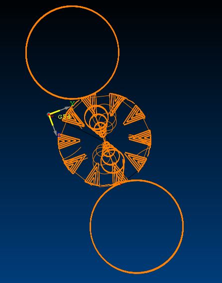

10 Aug 2023 16:27 #277544
by Tchefter
Replied by Tchefter on topic Kreisradius zu klein zum erreichen des Endpunktes
- Pudding1960
- Posts: 16
11 Aug 2023 07:01 #277607
by Pudding1960
Replied by Pudding1960 on topic Kreisradius zu klein zum erreichen des Endpunktes
Hallo !Das Schaut aber Seltsam aus ! Hat rein gar nichts mit mit CAD Datei zum tun.. Seltsamerweise ging es aber am nächsten Tag zu Fräsen,der Fehler treibt mich in den Wahnsinn. Muß noch Schauen ob Fusion auch im nc Format abspeichern kann,oder muß ich die ngc Konvertieren ? LG

Das es mal geht und dann wieder nicht geht, ist ja schon ein bissel seltsam.
Probiere doch mal das Projekt Häppchenweise aufzubauen. Also mal nur der innere Ø und das Teil als solches.
Dann mal nur die Flanken bzw. Rippen.
Evtl. kannst Du da ein Fehler finden. Ich habe leider keine Erfahrung mit Fusion.
Hast du es mal mit einem anderen CAM Software probiert? Evtl. EstlCam oder CamBam.
Wegen der Datei, du solltest sie nicht einfügen im Thema, sondern nur anhängen.

28 Oct 2023 09:54 #283945
by figure_of_disguise
Replied by figure_of_disguise on topic Kreisradius zu klein zum erreichen des Endpunktes
Hallo,
ich nehme mal an du hast den G-Code in einem CAM-System erstellt?
Bei manchen Steuerungen gibt es das Problem, dass sie es nicht mögen wenn man beim Anfahren einer Kontur einen Axialen-Einfahrradius (in Z-Richtung) erstellt.
Bei Fusion 360 ist das z.B. die Standarteinstellung.
VG Martin
