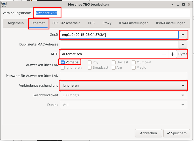

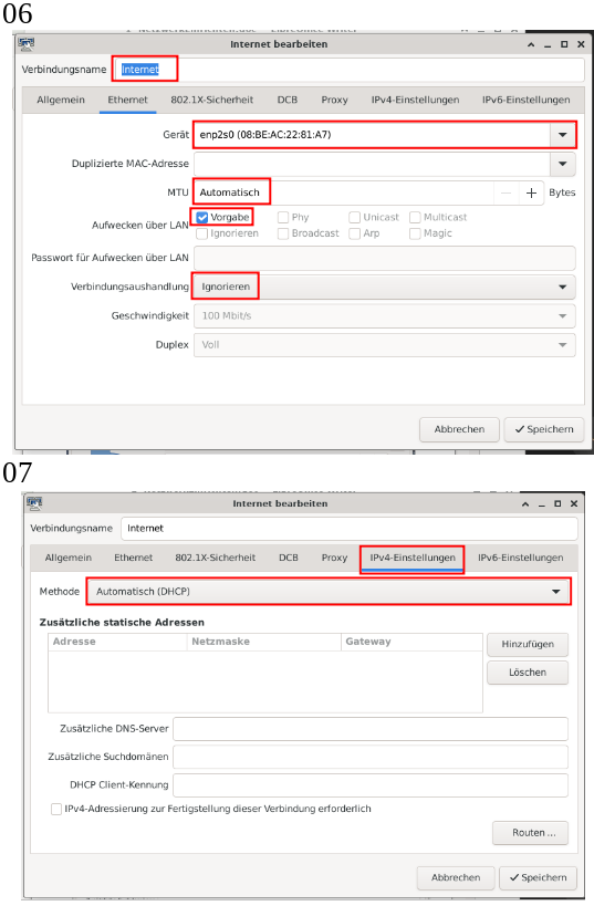

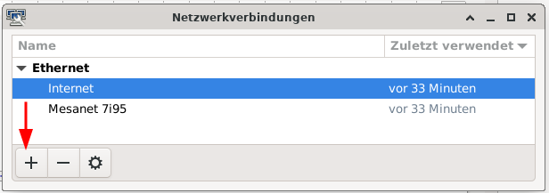

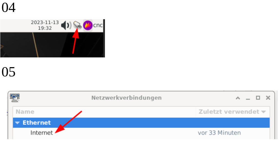

Aus gegeben Anlass musste ich meine Rechner neu aufsetzen, das hatte zu Folge das meine Netzwerkkarten nicht mehr konfiguriert waren. Das Ganze hat mich nun viel Zeit gekostet, daher wollte ich die aktuelle Lösung von mir dokumentieren und dachte mir ich lasse euch daran teilhaben. Voraussetzung, zwei Netzwerkkarten im Rechner sind verbaut und eine soll fürs Internet / Netzwerk und die andere für die Mesa 7i95 genutzt werden. Ziel, Die Internet- und die Mesa-Verbindung jeweils auf einer eigenen Netzwerkkarte zu betreiben, sodass beides gleichzeitig möglich ist. 1. Neues System "Debian 12 Bookworm PREEMPT-RT ISO" installieren.linuxcnc.org/downloads/ 2. Netzwerkmanager deinstallieren (wenn vorhanden)$ sudo apt-get remove nm-tray 3. Rechner neu Starten
4. Verbindung bearbeiten [1]Rechtsklick, dann „Verbindungen bearbeiten..“ wählen 5. Verbindung Doppelt klicken
6. Tab EthernetVerbindungsname: InternetGerät: *bitte wählen* enp1 ist bei mir die Onbord karte, daher nehme ich die enp2...MTU: AutomatischAuswahl über LAN: x Vorgabe 7. Tab: Ipv4-EinstellungenMethode: Automatisch (DHCP)

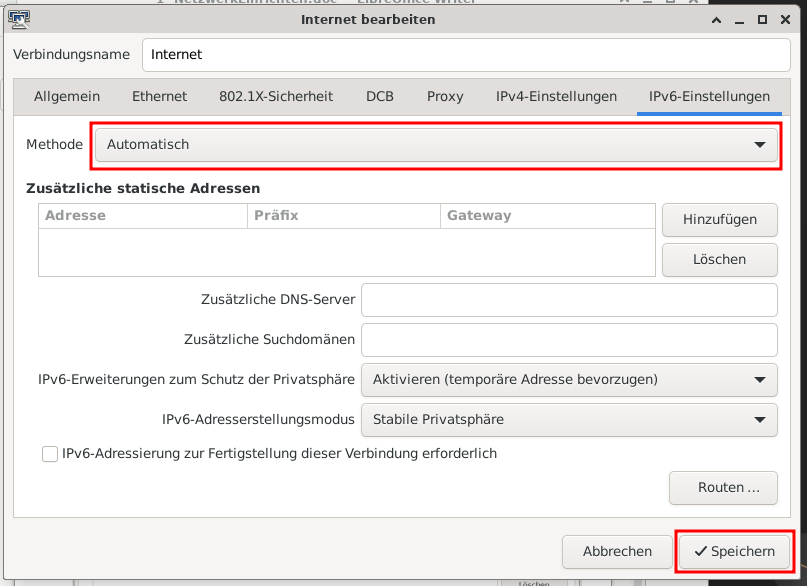

8. Tab: Ipv6-EinstellungenMethode = Automatisch& Speichern

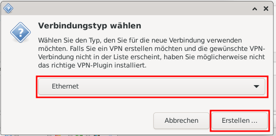

9. Im Fenster Netzwerkfebindungen Neue Verbindung erstellen
10. Type angabeTyp: Ethernet

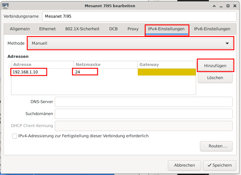

11. Tab EthernetVerbindungsnamen = Mesanet 7i95Gerät = Netzwerkkarte auswählen (bei mir ist das die enp1 Onbord)MUT = AutomatischAufwekcen über LAN = Vorgabe 12. Tab: Ipv4-EinstellungenMetode = ManuellAdressen Hinzufügen = klickenIP Adresse = 192.168.1.10Netzmaske = 24Gateway =

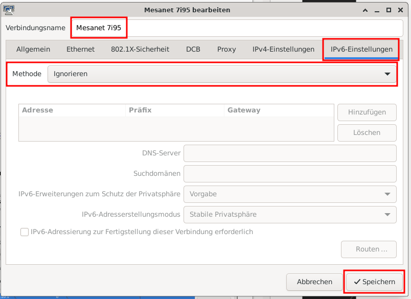

13. Tab: Ipv6-EinstellungenMethode = Ignoriren& Speichern
Jetzt sollte die Mesakarte zugänglich sein und das Internet gleich mit. Ohne sich gegenseitig zu behindern.
