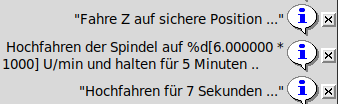

Hallo Zusammen,
ich habe das Problem, daß die Meldung in Axis nicht richtig angezeigt wird, ich habe jetzt einiges ausbrobiert, bekomme es nicht zu laufen. Bitte um unterstützung vielleicht hat ja schon jemand das Problem gelöst.
Auszug aus dem O code Sub Programm
o501 While [#1337 LT 4]
#1340 = [[#1337 + 1] * 6] (calculate destination speed)
(debug, Hochfahren der Spindel auf %d#1340 U/min und halten für 5 Minuten ..)
Folgende Meldung wird dann angezeigt

- Die Formatierungszeichenfolge muss nicht direkt neben dem Parameter stehen.
Wird die Formatierungszeichenfolge mit dem falschen Muster erstellt, so wird sie als Zeichen gedruckt.
Was wird hier mit Muster gemeint? Ich habe in allen Möglichen Variationen vor den Wert %d vorangestellt. (wie beschrieben)
Der Wert wird immer mit einem unendlich langen nachkomme Wert mit angezeigt.

Replied by Aciera on topic Axis G-Code (DEBUG, Wert = %d#1340) wird als Text ausgegeben?
Ich glaube das ist erst seit version 2.9 drinn.
Welche Version von Linuxcnc hast du denn am laufen?
