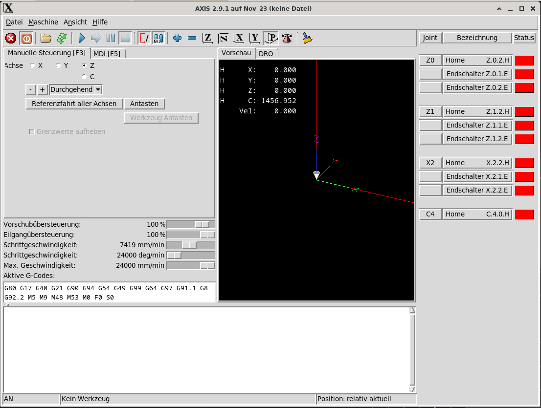

Hallo zusammen,
Meine COORDINATES = ZZXYC
Wenn ich alle Achsen Homing durchführe, dann stehen alle Achsen bei 0.000, mit der ausnahm meiner Achse-C (Joint4).
Achse-C steht dann bei 1456.952
Ich kann mir das nicht erklären, woher das kommt. Hat jemand eine Idee?
Gruß Mücke
Bild von LinuxCNC direkt nach dem Homing.
Gruß Mücke

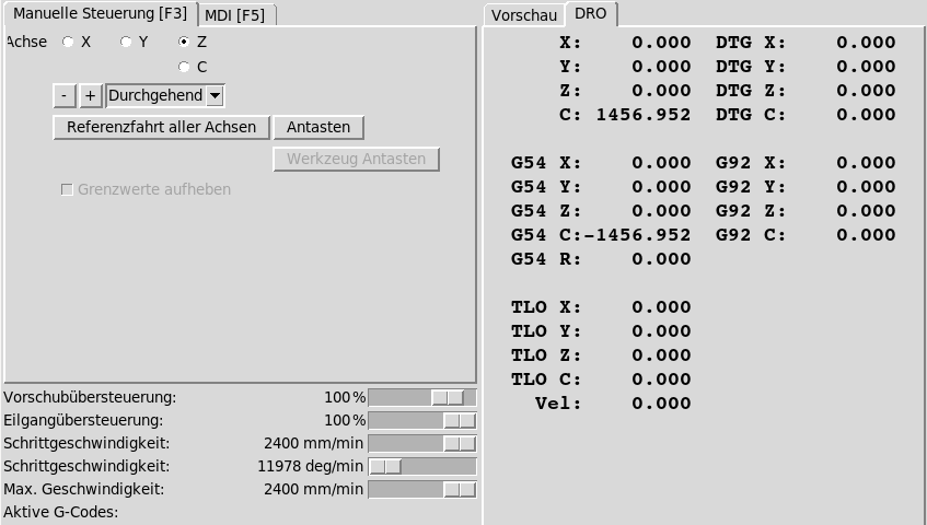

Schau mal im 'DRO' Reiter ob du vielleicht einen Offset für die C Achse drin hast.

Oder nach dem homing mal im MDI dies eingeben um den aktiven Offset zu nullen:
G10 L2 P0 X0 Y0 Z0 C0
Falls das die Anzeige nicht auf null bringt noch:
G92.1
G92.1

Ah voilà, 'G54 C: -1456.952'
Versuchs mal mit dem G10 ... wie im letzen Post beschrieben.

Was macht der Befehl: "G10 L2 P0 X0 Y0 Z0 C0" im MDI Fenster?
Das habe ich gemacht danach war alles auf 0 gestanden.
Nach Neustart von LinuxCNC hat C auch wieder 0 nach dem Homing.
War in LinuxCNC (GUI) etwas eingestellt?
