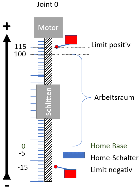

Hallo zusammen,
meine Achse geht immer runter wenn der Strom aus ist, ja ich suche schon nach einer Bremse dafür.
In der Zwischenzeit möchte ich meine Maschine in Betrieb nehmen, aber es gibt Probleme mit dem Homing.
Die Achse hat 2 Endschalter + 1 Home-Schalter.
Im stromlosen Zustand fährt die Achse über den Homeschalter nach unten und betätigt den Endschalter (-).
Wenn die Maschine eingeschaltet wird, werden der Home-Schalter und der Endschalter (-) betätigt.
Die Maschine müsste also 1 vom Endschalter und auch vom Homeschalter herunterfahren und dann mit dem Homing beginnen.
Da dies noch nicht komplex genug ist, handelt es sich hier um eine Synchronachse, d.h. ich habe zwei Gelenke für eine Achse und 2 x Endschalter (-) und 2 x Homeschalter.
Die Achsen müssen das alles synchron machen, sonst habe ich wenig Spielraum für Toleranzen
Hat jemand eine Idee? oder gibt es so etwas überhaupt?
Im Moment mache ich es so, dass ich die Syncronachse von Hand nach oben ziehe und ein Distanzstück dazwischen lege, dann die Maschine einschalte und das Distanzstück wieder entferne. Das ist keine gute Lösung und auch keine Dauerlösung.
Und ja, der Endschalter und der Startschalter sind nicht ein und derselbe Schalter, sondern zwei getrennte Schalter!
Gruß Mücke

Hast du das in den [JOINT_...] Abschnitten in deiner ini?
HOME_IGNORE_LIMITS = YES

- Posts: 4819
- Thank you received: 2177
03 Dec 2023 13:44 #287130
Replied by Aciera on topic Homing Probleme, ...
Wenn der Schalter aktiv ist sollte er automatisch zuerst ein Stück nach oben fahren und dann die Homingsequenz starten. Wenn du das Homing richtig konfiguriert hast wird er nicht bis in die positive Endlage hochfahren.
Problematisch könnte es sein wenn dein Homeschalter beim überfahren wieder abschaltet, da müsstest du allenfalls eine mechanische Kulisse anbauen damit der Homeschalter bis zum Erreichen des Limitschalters eingeschaltet bleibt.
Musst du halt mal ausprobieren (mit langsamen Hominggeschwindigkeiten und der Hand am Notaus)
Meine Fräse setzt sich im stromlosen Zustand auch auf den unteren Endschalter, der bei mir allerdings auch der Homeswitch ist. Funktioniert soweit problemlos.

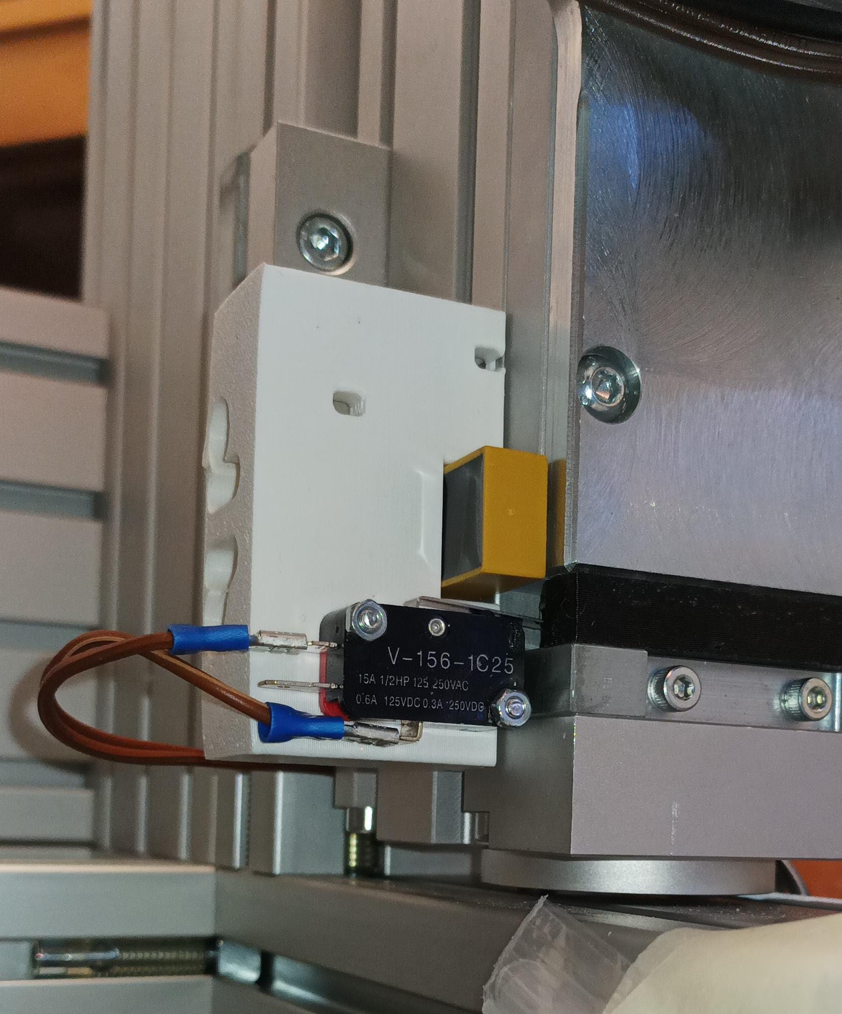

06 Dec 2023 13:22 #287376
by Muecke
Mein Homeschalter ist Aktiv und bleibt aktiv und erst dann wird der Limitschalter (Negativ) ausgelöst.
Im Umkehrschluss:
1) Der Homeschalter ist Aktiv + Limitschalter (Negativ)
2) Fahrt ins Positive Limitschalter (Negativ) nicht mehr Aktiv, Home Schalter jedoch immer noch Aktiv.
Habe ein Bild angehängt.
Gelb / Schwarz = Induktiver Homeschalter
Schwarz / Rot = Endschalter Negativ
Schwarzer Block am Ende der Achse = Abstandhalter, damit mein Endschalter nicht platt gemacht wird
Über den Schwarzen Block = Schlitten der Achse

08 Dec 2023 06:21 - 08 Dec 2023 06:22 #287523
by Muecke
Die Frage ist: Wie kann ich LinuxCNC so einstellen, dass es mit meiner Umgebung funktioniert?
was meinst du mit "emergency end switch"? ist das der notausschalter für die anlage? der den ich mit der hand betätige? den habe ich auch und der stoppt die ganze anlage egal was gerade läuft.
Mein Problem ist das ich an der Z-Achse keine Bremse eingebaut habe, und das wahrscheinlich nicht so schnell hinbekomme, und mein Schlitten im stromlosen Zustand nach unten (Minusbereich) "fällt" eher ganz langsam da hin fährt, und dann über den Home Schalter und in den Endschalter betätigt, klar ist ja kein Strom mehr auf der Anlage und der Schlitten ist zu schwer.
Aber wie bekomme ich die Anlage dann wieder in Gang, ohne dass Manuel jedes Mal die Z-Achse anheben muss? das ist etwas stressig, umständlich und vor allem nervig.
Hier ein Bild von meinem Aufbau, das Foto im andern beitrag ist der untere Teil.
