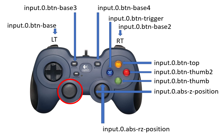

Hallo zusammen,
ich versuche eine "Logitech F310" an meiner Vorrichtung anzubringen.
Die ersten Schritte haben auch schon funktioniert.
Aber leider kann ich nicht alle Tasten finden bzw. wie diese beschriftet sind.
Aber dann finde ich nicht alle Tasten
Ich finde nur die folgenden Tasten (Bild) [das im roten Kreis würde mich sehr interessieren].
Wie finde ich den Rest? Habe ich was falsch geladen? Was vergessen?
Wo liegt mein Fehler?
Gruß Mücke

habe ich im Terminel
$ halrun
$ loadusr -W hal_input -KRAL Dual
$ loadusr halmeterAber dann finde ich nicht alle Tasten

Was ist bisher nicht verstanden habe, doch jetzt sich aufgezeigt hat, ist das das Kreuz oben Links und der Joystick unten Links dieselbe PIN Namen haben, wenn man die Taste Mode auf anstellt (grüne Lampe an) dann wird das Kreuz verwendet, und wenn die Mode aus ist (Grüne Lampe aus) dann geht der Joystick.
Na ja etwas doof, doch daran kann man wahrscheinlich nichts ändern.
Gruß Mücke
