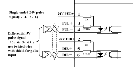

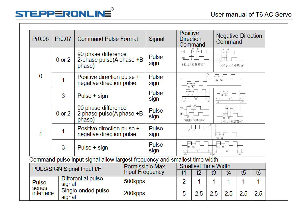

Welcher Step/Dir Mode ist richtig für Mesa 7i96S
- Kittifix
- Posts: 20
12 Dec 2023 10:38 #287959
by Kittifix
Welcher Step/Dir Mode ist richtig für Mesa 7i96S was created by Kittifix
- Posts: 18122
- Thank you received: 5337
12 Dec 2023 13:04 #287963
Replied by PCW on topic Welcher Step/Dir Mode ist richtig für Mesa 7i96S
Die Modi 0,3 oder 1,3 sind Standard "Step/Dir" und Standard für pncconf Das
7I96S kann die anderen Modi unterstützen, aber wenn es keinen
bestimmten Grund dafür gibt, würde ich das Laufwerk im Step/Dir-Modus
(0,3 oder 1,3) belassen
