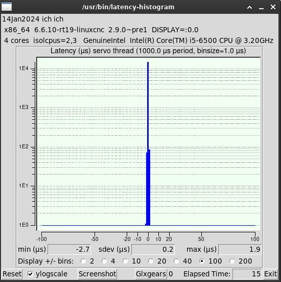

Kernel habe ich immer geupdatet. bin jetzt aber wieder zurück auf den 6.13
externe grafikkarte habe ich schonmal probiert.. das verschlechtert aber irgendwie die latenz... habe aber auch nur eine nvidia zur hand.
Replied by CNC_ANDI on topic Motoren laufen rauh Debian 12
das habe ich alles schon gemacht. Ich verstehs aber nicht da die Latenz wirklich besser ist eigtl. alles mit debian 11.Dann war immer noch bei Intel Netzwerkkarten "irq coalescing" eine Lösung oder das einstellen von "isolcpus".

Ja, Nvidia und Echtzeit Kernel funktioniert nicht. AMD funktioniert sehr gut. Ich hatte mir eine AMD radeon R7 430 gekauft da ich zwei Monitore habe und da gab es immer Probleme.

was sind an deinen Kerneln anders? als bei den originalen?

Die sind auch original aus der Quelle Kernel.org. Es nur der neueste stand. Was im Detail geändert wurde steht auf Kernel.org im change.log. Habe ich aber noch nie gelesen. Beim 6.6.10 ist die oldconfig vom Standard Debian Kern. Und bei der Version 6.6.7 hatte mal eine custom configuration versucht. Auf meinem Laptop haben beide nicht viel verändert aber auf dem Computer an der Maschine sind beide in der lantenz und tmax Zeit stabiler als der originale.

der kernel scheint was gebracht zu haben. die latenz ist nochmal um einiges besser geworden!
werde es jetzt erstmal so lassen und weiter beobachten.
danke erstmal!

Welche Version hast du jetzt probiert. Bei mir geht im Moment nichts mehr ich glaube meine CMOS Batterie ist leer. War wohl zu kalt im Keller

den 6.6.10
