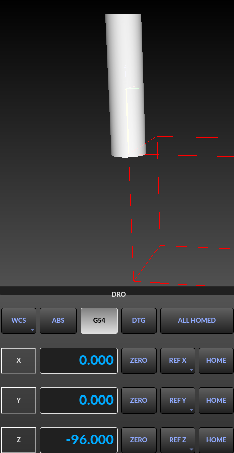

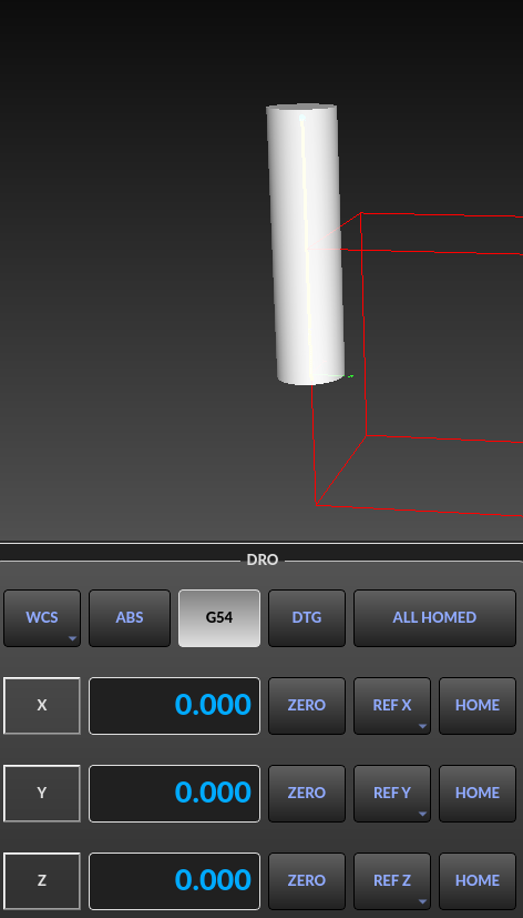

so siehts aus auf Null ohne Werkzeug

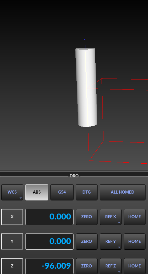

jetzt hab ich ein Werkzeug mit 96 mm Länge Maschinenposition auf 0
das gleiche nochmal im G54

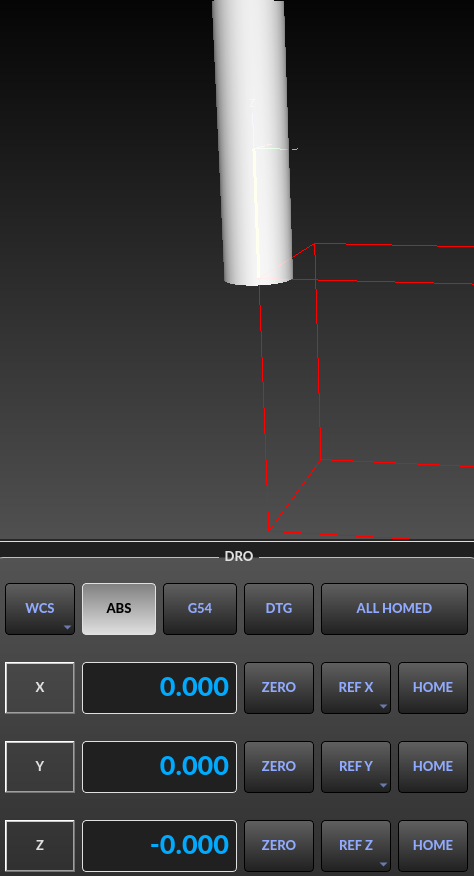

und so hatte ich gedacht,wie es aussehen sollte :
Werkzeug geladen mit 96mm Länge wird zu Maschinenkoordinaten -96
und gleichzeitig G54 - 0
der Weg wird meiner Meinung nach falsch gesetzt oder hab ich nen Denkfehler ???

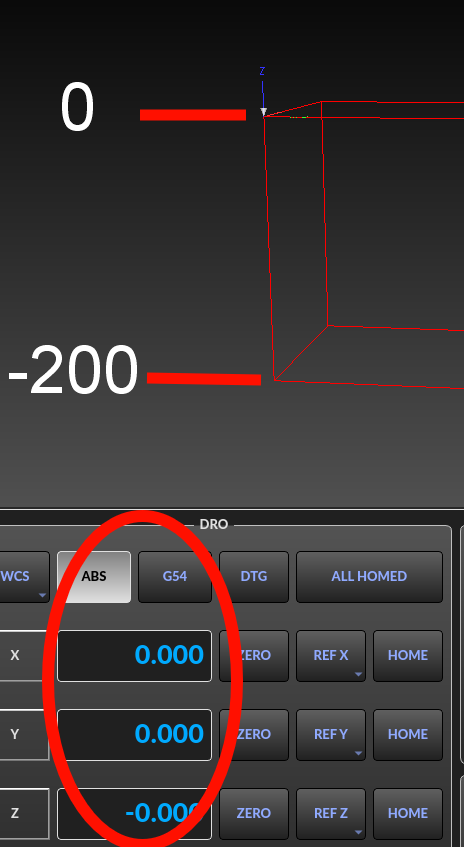

- Posts: 15
07 Jan 2024 13:29 #290090
by Kittifix
Replied by Kittifix on topic Werkzeuglänge wird ignoriert
ja,damit hast vollkommen recht.
allerdings stimmt G54 nicht ,das Werkzeug ist an einer Stelle wo es nie hinkommen kann weil die Maschine da gar nicht hinfährt
Wie man im Bild schön sehen kann ,ist das untere Ende des Fräsers auf Maschinenposition 0 dafür müsste die Spindel auf +96 fahren können

07 Jan 2024 14:07 - 07 Jan 2024 14:09 #290099
Replied by Aciera on topic Werkzeuglänge wird ignoriert
Das ist schon richtig so. Die Anzeige der Verfahrwege werden um die Werkzeuglänge angepasst (nach unten verschoben)
Angenommen:
Werkzeugoffset = 0, G54 offset = 0,0,0 und die Maschine im Referenzpunkt (abs = 0,0,0)
Dann Werkzeugoffset setzen zb: 96
Die Vefahrwegebox wird nach unten verschoben weil jetzt sozusagen die Spindel 96 mm länger geworden ist. Die Maschinenkoordinaten (abs=0,0,0) ändern sich nicht weil sich die Maschine noch gar nicht aus dieser Position bewegt hat.
Weil dein G54 noch immer im Referenzpunkt ist ist nun aber deine Relative position = (0,0,-96)
Angenommen:
Last edit: 07 Jan 2024 14:09 by Aciera.

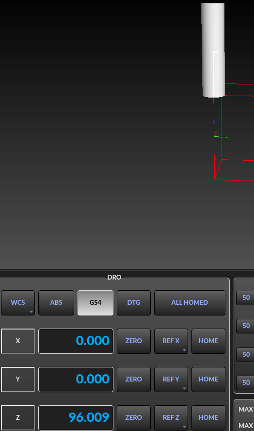

- Kittifix
- Posts: 15
07 Jan 2024 15:32 #290107
by Kittifix
- Posts: 4818
- Thank you received: 2176
07 Jan 2024 17:43 #290122
Die Werkstückoffsets werden gespeichert und beim nächsten Neustart wieder geladen.
- Kittifix
- Posts: 15
07 Jan 2024 17:56 #290124
by Kittifix
und Vorzeichen werden mit Zufallsgenerator erzeugt ?
