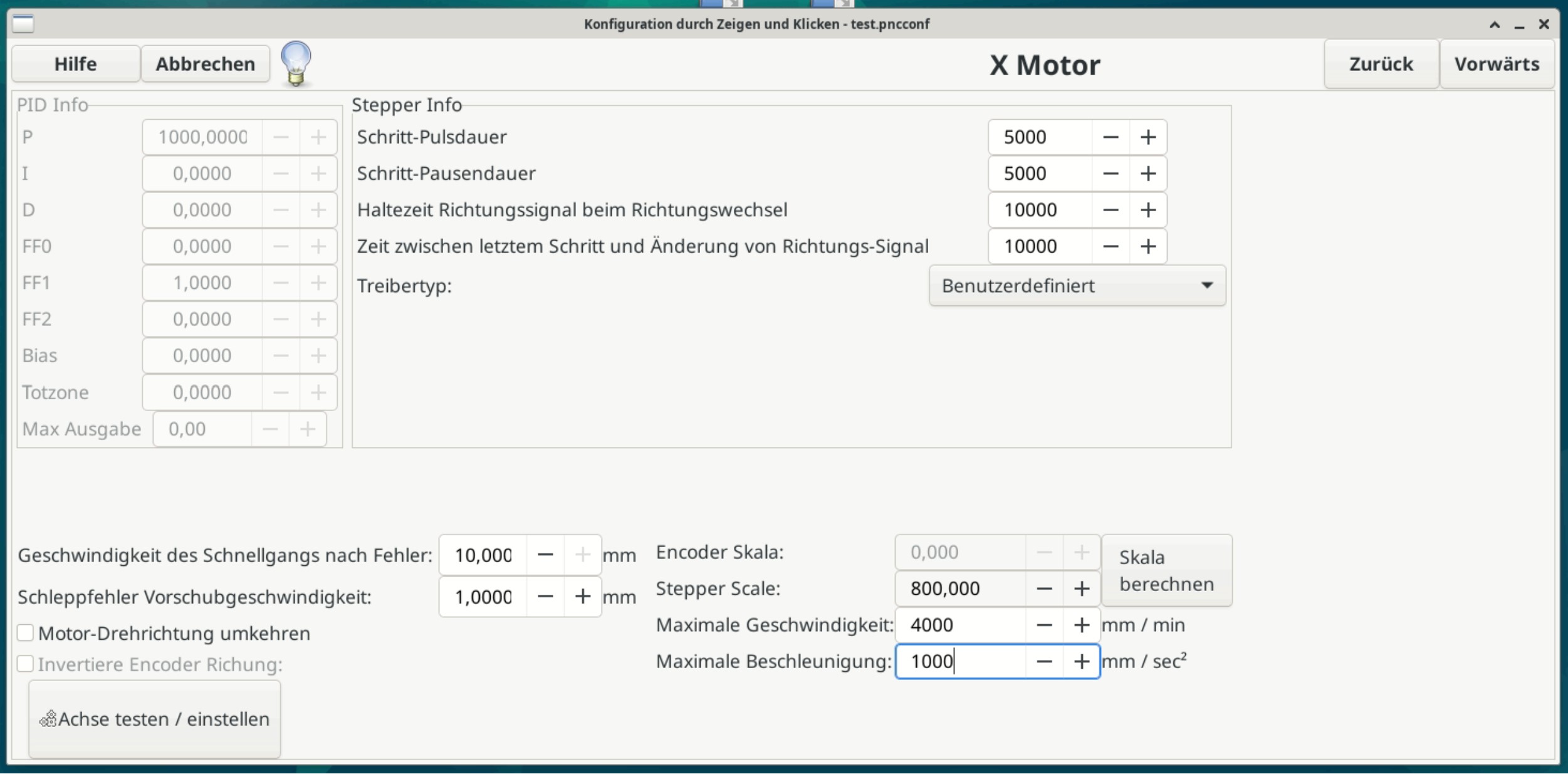

Hallo Leute,
Ich bin in den letzten Wochen in großen Schritten mit meinem Projekt LinuxCNC vorangekommen. Aber ohne das geballte Wissen aus diesem Forum wäre das nichts geworden! Also vielen Dank an alle die sich hier mit ihrem Wissen einbringen und dieses mit anderen Teilen!!!!
- Ich habe LinucCNC 2.92 installiert
- Probebasic funktioniert-
-die Handbedienung RATTM WHB04B ist eingebunden
-die NC-Programme können aus dem Netzwerk geladen werde
- und der Werkzeuglängensensor arbeit.
Bei der Installation von LinuxCNC habe ich die Standartparameter von PNCConfig für die Steppermotore übernommen. Kann man die Antriebe über die Parameter noch optimieren. Verwendet jemand von euch die JMC iHSS60-36-30-31 Closed Loop und wenn ja welche Parameter verwendet ihr sie? Grundsätzlich läuft die Maschine sehr ruhig!

04 Mar 2024 07:25 #295113
by Yoshyluebeck
Replied by Yoshyluebeck on topic Optimierung von JMC iHSS60-36-30-31 Closed Loop Schrittmotor
Hallo,
Ich verwende für die Steppermotore die Standardwerte die PNCConf vorgibt. Die Maschine läuft damit gut. Wenn ich eine 3D Kontur mit 3000mm/min fräse sind die ausgeführten Bewegungen weich und die Maschine und Motore klingen gut!
Vielleicht ist meine Frage nach dem Optimieren der Motore ja auch eher eine Theoretische Frage?
Gruß Yoshyluebeck
