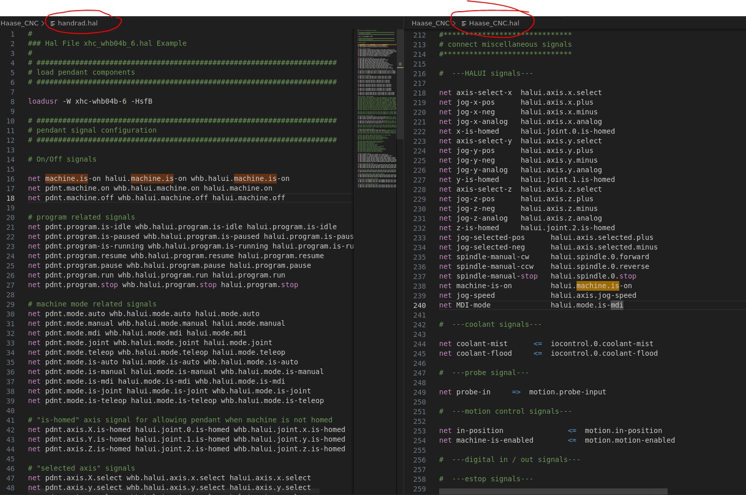

Öffne mal alle ".hal" Dateien in deinem Maschinenordner und suche darin nach "machine-is-on". Da es nicht in der "handrad.hal" doppelt drin ist, muss es in einer der anderen Dateien sein.

"halui.machine.is-on" ist der Ausgang. Somit ist "whb.halui.machine.is-on" der Eingang.
Entferne "halui.machine.is-on" aus der Zeile in der "handrad.hal" und es sollte starten.
Wenn du die net-Befehle verstehen möchtest, guck dir mal dieses Video dazu an:

ok. hab ich gemacht. kamen noch weitere Fehler. habe ich auch erstmal entfernt. Zumindest startet jetzt mal LinuxCNC.
