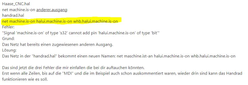

Hallo,
vielen Dank für die ausfühliche Erklärung. Sorrý wenn ich das nochmal hier auf mache, aber ich hänge da genauso.
Die abkürzung mit "net machine- is-on whb.halui.machine- is-on" funktioniert bei mir nicht.
Hab es bei mir soweit in der Handrad.hal angepasst: (Netzname, Eingang, Ausgang)
Dennoch die Fehlermeldung mit der doppelten Verknüpfung. Hab auch schon verschiedene Varianten durch, bleibt unverändert.
Machine.hal sieht wie folgt aus:
Da kommt dann noch die ganzen select und homed Netzweke hinzu, die zicken machen.
Wenn man die Handrad Pins in der Machine.hal ergänzt und in der Handrad.hal raus nimmt werden diese nicht gefunden.
Viellecht hast du mir ein Ansatz was ich da falsch mache.
net maschine.ist-an halui.machine.is-on whb.halui.machine.is-on
net pdnt.machine.on whb.halui.machine.on halui.machine.on
net pdnt.machine.off whb.halui.machine.off halui.machine.offDennoch die Fehlermeldung mit der doppelten Verknüpfung. Hab auch schon verschiedene Varianten durch, bleibt unverändert.

- TooTall18T
- Posts: 51
- Thank you received: 37
03 Jan 2025 22:20 #317975
by TooTall18T
Replied by TooTall18T on topic Handrad xhc-whb04b-6
Du bekommst einen Fehler für " halui.machine.is-on" das es doppelt belegt ist?
Du hast es ja auch 2x.
Einmal hier:
Und einmal hier:
net machine-is-on halui.machine.is-on
Ist "machine-is-on" mit noch etwas verknüpft? Wenn nicht, schmeiß es raus.
Einmal hier:
Und einmal hier:

04 Jan 2025 11:08 #318041
by TooTall18T
Nicht ganz.
Du musst gucken was wo wie verknüpft ist und gebraucht wird.
Beispiel:
handrad.hal: net maschine.ist-an halui.machine.is-on whb.halui.machine.is-on
gui.hal: net machine-is-on halui.machine.is-on qtpyvcp.machine.leds.is-on
Wie du siehst wird sowohl für's Handrad als auch eine GUI das "halui.machine.is-on" benötigt.
Daraus muss man dann was einheitliches machen, da zwei Netze genutzt werden. Was aber nicht geht.
Du hast einen "Sender" "halui.machine.is-on", das Signal davon soll an zwei "Empfänger", "whb.halui.machine.is-on" und "qtpyvcp.machine.leds.is-on". Du kannst nur ein Netz und nur einen "Sender" miteinander verknüpfen: "net maschine.is-on halui.machine.is-on", den Namen des Netzes kannst du dabei recht frei selber wählen.
Für die beiden "Empfänger" gilt also:
net maschine.is-on whb.halui.machine.is-on
net maschine.is-on qtpyvcp.machine.leds.is-on
Oder alles zusammen: net maschine.is-on halui.machine.is-on whb.halui.machine.is-on qtpyvcp.machine.leds.is-on
Denn an ein Netz kannst du beliebig viele "Empfänger" verknüpfen.
Du musst also entscheiden, ob das noch gebraucht wird oder nicht.
Ein einfaches "net maschine.is-on halui.machine.is-on" und "maschine.is-on" wird nirgendwo mehr benutzt, kann dann weg.
