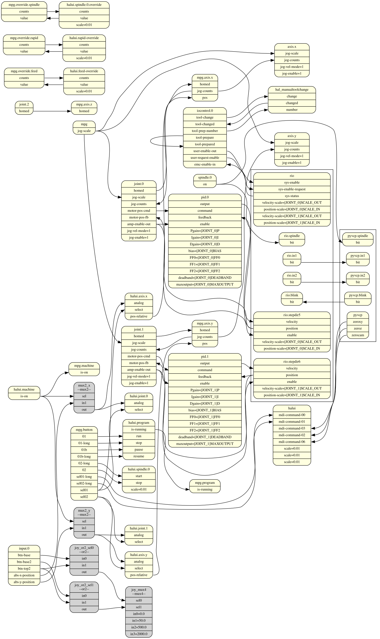

einfache visualisierung der hal
- meister
- Posts: 805
- Thank you received: 502
18 Mar 2024 14:04 - 18 Mar 2024 14:06 #296204
by meister
einfache visualisierung der hal was created by meister
is nix tolles, funktioniert nicht mit allem, kann im moment kein inout
python3 hal2graphviz.py Output/Tangoboard/LinuxCNC/rio.ini && display /tmp/hal-graph.svg

updates gibt es hier:
raw.githubusercontent.com/multigcs/rioco...iles/hal2graphviz.py

interactive version:
forum.linuxcnc.org/41-guis/58749-halview
