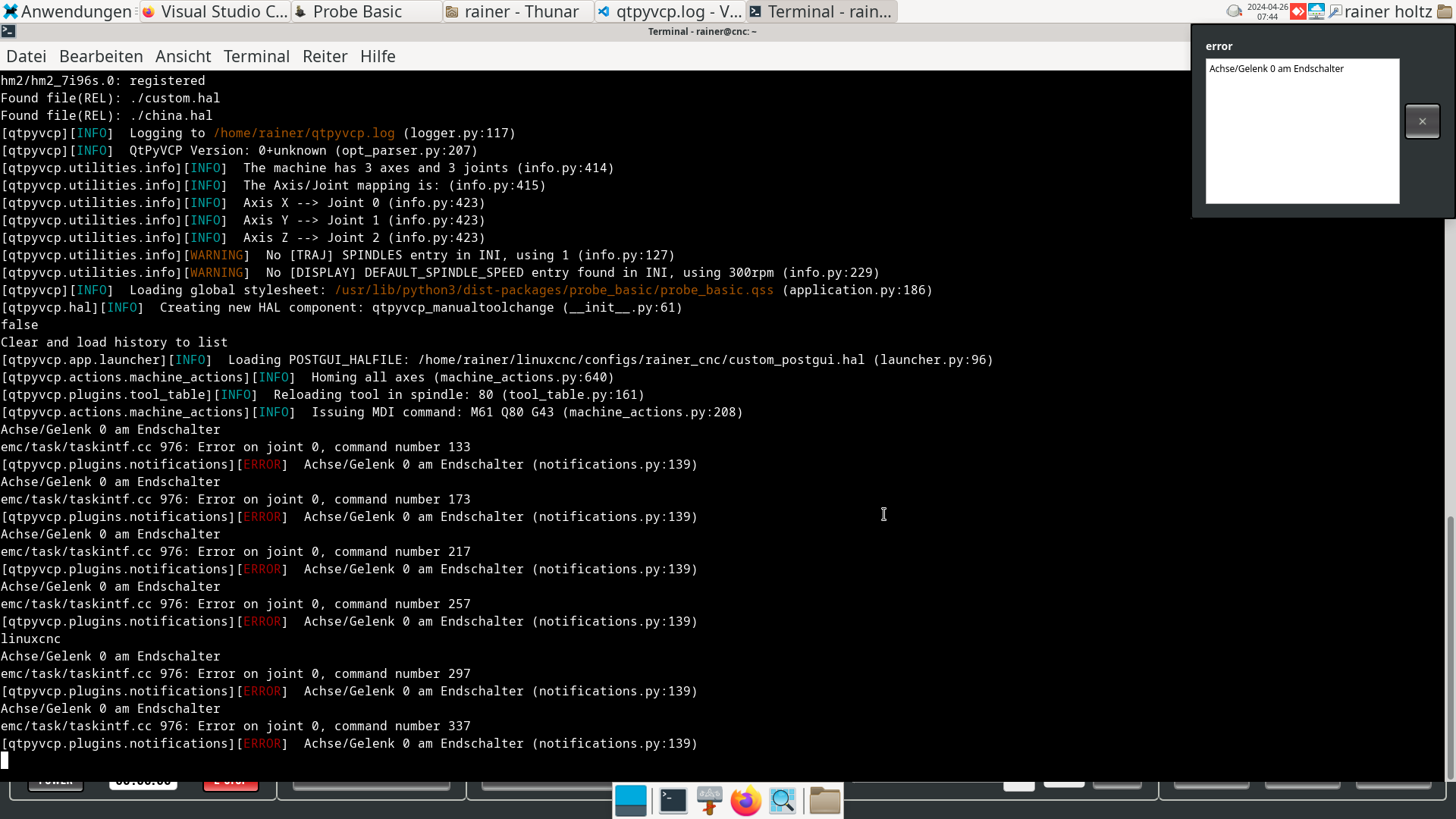

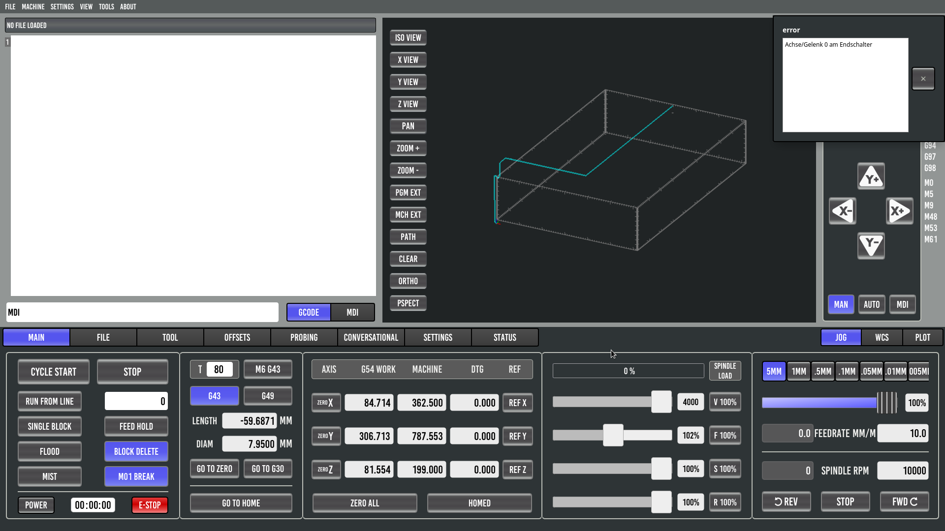

Hallo,
Ich bekomme während der Abarbeitung von Programmen seit neuestem die Fehlermeldung,Achse/Gelenk 0 am Endschalter,aber nur wenn der Fräser auch im Eingriff ist.Lasse ich das Programm ablaufen, ohne das der Fräser im Eingriff ist, kommt die Fehlermeldung nicht. Ich gehe mal von einem Wackelkontakt oder Kabelbruch aus. Bedauerlicherweise kann ich in der ausgegebenen Fehlermeldung nicht erkennen welcher von den beiden Achsgelenkschaltern den Fehler verursacht. Wie kann ich das Schalten des Endschalter anzeigen lassen auch wenn dieser nur sehr kurz auslöst?
Gruße aus Lübeck
Das steht in der Logdatei.
2024-04-26 07:30:43,381 - qtpyvcp - INFO - Logging to /home/rainer/qtpyvcp.log

2024-04-26 07:31:55,289 - qtpyvcp.plugins.notifications - ERROR - Achse/Gelenk 0 am Endschalter
2024-04-26 07:32:44,670 - qtpyvcp.plugins.notifications - ERROR - Achse/Gelenk 0 am Endschalter
2024-04-26 07:34:13,671 - qtpyvcp.plugins.notifications - ERROR - Achse/Gelenk 0 am Endschalter
2024-04-26 07:34:46,470 - qtpyvcp.plugins.notifications - ERROR - Achse/Gelenk 0 am Endschalter
2024-04-26 07:43:20,471 - qtpyvcp.plugins.notifications - ERROR - Achse/Gelenk 0 am Endschalter
2024-04-26 07:44:35,071 - qtpyvcp.plugins.notifications - ERROR - Achse/Gelenk 0 am Endschalter

Interessante Frage.
Das nennt dich Trace.
Bei Fanuc gibt's eine Trace Funktion. Bei LinuxCNC...?

Versuchs doch mal mit 'Halscope', Einmal auf das eine Endschaltersignal triggern und wenn dort nix auftaucht wenn der Fehler kommt halt auf das andere.
linuxcnc.org/docs/html/hal/tutorial.html#sec:tutorial-halscope
