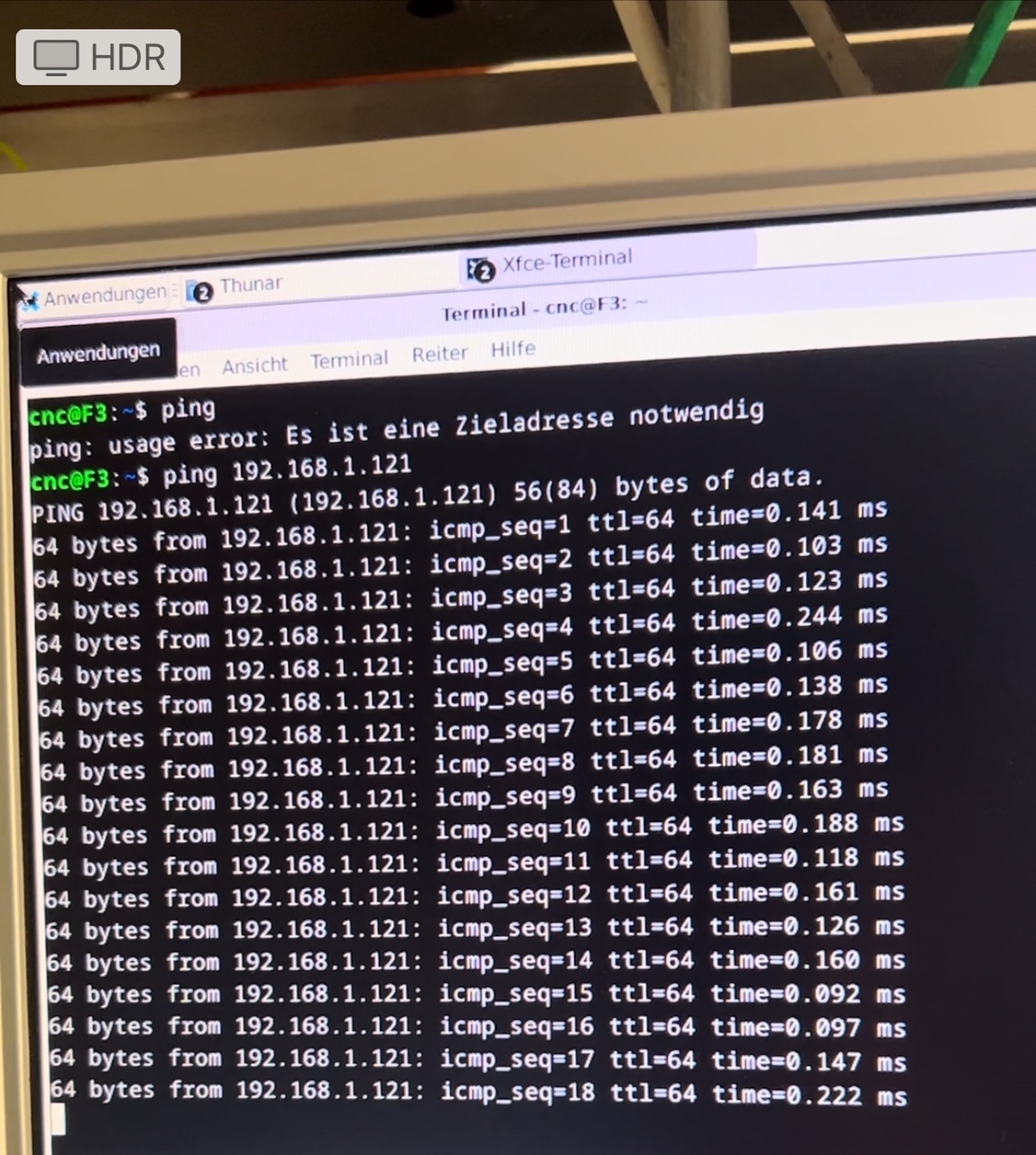

- Posts: 21895
- Thank you received: 7465
16 Sep 2024 16:20 #310266
Replied by tommylight on topic Aktuelle hardware mit PCI
Ja die ping ist OK.

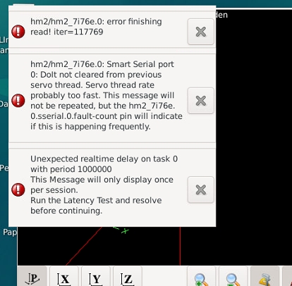

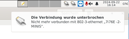

hallo, ich bin wieder da ich dachte nun alle Probleme beseitigt zu haben, der ping wie du gesehen ist gut.
aber dafür habe ich nun mit der aktuellen Installation das Problem das die Verbindung abbricht nach ca 50-60sekunden
die karte hat der Kollege am anderen Rechner getestet da läuft sie einwandfrei. dort ist aber noch die Version vor 2.9.x installiert.
hier ist das neueste Image installiert die ip der netzwerkkarte ist auf 192.168.1.20 255.255.255.0 kein Gateway installiert.

wo könnte hier nun der Fehler wieder liegen ich bin gerade mit TeamViewer am Rechner zugeschalten
hast du eine idee wie oder was da nun wieder falsch sein kann? das mit dem nm-tray hab ich schon versucht
danke im voraus und schöne grüße

es funktioniert einfach nicht, ich habe nun alles probiert was ich bisher gefunden habe. auch die Netzwerkverbindung gelöscht.
hab auch probiert
/etc/network/interfaces
auto enp2s0
iface enp2s0 inet static
address 192.168.1.1
hardware-irq-coalesce-rx-usecs 0
zu verwenden.
der 1 monat ältere rechner funktioniert auf beiden karten, der neuere funktioniert auf keiner der beiden die verbindung trennt sich dann einfach und ich weiß mir keine rat mehr. Ich habe den Rechner nun auch neu installiert und derselbe Fehler. Ich würde gerne vom ersten Rechner ein Bild machen und auf den Rechner aufspielen nur wie mache ich das wieder.
Hast du noch eine Idee, was ich probieren könnte?

ping -i .2 -c 4 192.168.1.121
PING 192.168.1.121 (192.168.1.121) 56(84) bytes of data.
64 bytes from 192.168.1.121: icmp_seq=1 ttl=64 time=0.078 ms
64 bytes from 192.168.1.121: icmp_seq=2 ttl=64 time=0.146 ms
64 bytes from 192.168.1.121: icmp_seq=3 ttl=64 time=0.123 ms
64 bytes from 192.168.1.121: icmp_seq=4 ttl=64 time=0.107 ms
--- 192.168.1.121 ping statistics ---
4 packets transmitted, 4 received, 0% packet loss, time 607ms
rtt min/avg/max/mdev = 0.078/0.113/0.146/0.024 ms
60000 packets transmitted, 60000 received, 0% packet loss, time 60094ms
rtt min/avg/max/mdev = 0.049/0.071/3.691/0.060 ms
habe die 3 punkte abgearbeitet.
wie kann ich den passenden Treiber für die OnBoard karten installieren bitte?
haben sie hierzu eine Information für mich?
danke im voraus und einen schönen abend
lspci | grep -i eth
02:00.0 Ethernet controller: Realtek Semiconductor Co., Ltd. RTL8111/8168/8411 PCI Express Gigabit Ethernet Controller (rev 15)
03:00.0 Ethernet controller: Realtek Semiconductor Co., Ltd. RTL8111/8168/8411 PCI Express Gigabit Ethernet Controller (rev 15)
sudo chrt 99 ping -i .001 -c 60000 -q 192.168.1.121
[sudo] Passwort für cnc:
