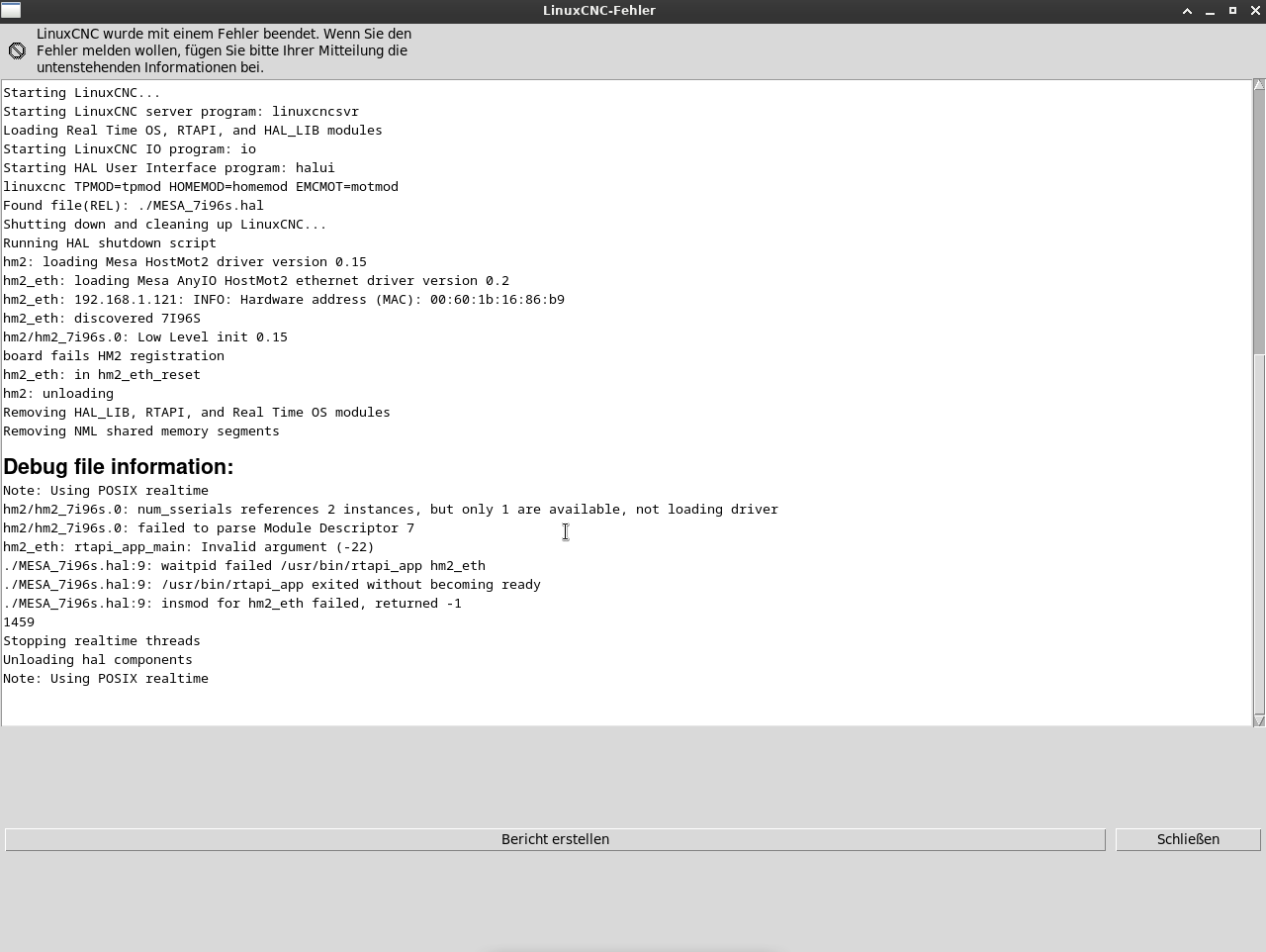

Guten Morgen,
die Steuerung ist auf dem Schreibtisch aufgebaut. PC, 7i96s + 5V Netzteil, JMC CLS auf StepGen1 + 24V Stromversorgung.
Wie vorgeschlagen habe ich mit pncconf eine Maschine konfiguriert.
Beim Start der Maschine erhalte ich eine Fehlermeldung
Die MESA Karte habe ich nach folgendem Video eingerichtet
Nur die IP habe ich auf Standard gelassen da der PC nicht im Netz hängt. Auf einem anderen PC hat die Konfiguration vor ein paar Wochen problemlos funktioniert.
Ping funktioniert
MesaFlash ebenfalls
Danach habe ich mit pncconf eine Maschine konfiguriert. Es ist nur ein Motor (Y-Achse auf Steckplatz 1 angeschlossen)
Hat jemand eine Idee wo der Fehler liegt?
Vielen Dank
Grüße und ein schönes Wochenende
Manuel

Habe den Fehler gefunden
Im pncconf auf der Seite mit der Auswahl der Mesakarte war aus mir unbekannten Gründen sserial = 2 eingetragen. Das habe ich geändert jetzt dreht der Motor
Edit
Es gibt nach der Auswahl der 7i96s nochmals die Unterscheidung in drei verschiedene Karten. Vermutlich lag hier der Fehler
Edit

08 Jun 2024 14:04 #302630
Replied by PCW on topic kleine 5 Achsfräse
In pncconf, you should select 7i96s_d firmware
Which is the standard firmware installed in
7I96S's
pncconfs default firmware for the 7I96s is wrong
(7i96s_7i74). This has been fixed in the most
recent pncconf version.
