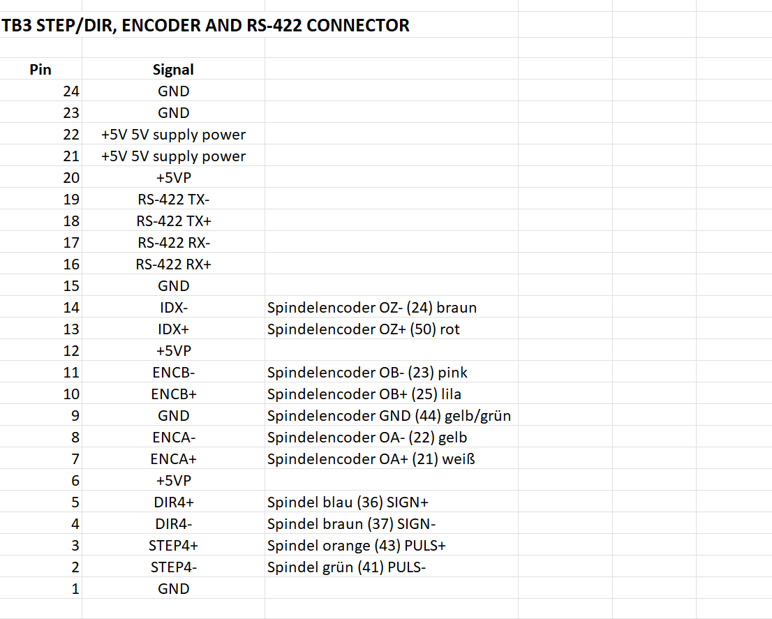

Hallo Gemeinde,
ich stecke noch voll in meinem Drehmaschinenprojekt fest und komme mit dem Spindelservo nicht weiter.
Drehzahl funktioniert, aber ich bekomme keine Spindelorientierung hin also zB. "M19 R180", dass heißt für mich, auch Gewindedrehen wird nicht klappen. Da das ganze unter LinuxCNC läuft und völliges Neuland für mich ist, muss ich mir mehr oder weniger alles zusammenkopieren und anpassen.
Der Servotreiber ist ein "JASD15002-20B" und der Motor ist ein "80JASM510230K-M23B-T"
Mesakarten sind eine 7i92TM-->7i76-->7i85 mit passendem Bitfile.
Vorlage für die Spindel habe ich von Talla83:
(6) LinuxCNC & Mesa 7i76e - Step/dir - Spindel mit Orientierung z.B. für Werkzeugwechsel - YouTube
Ich weiß nicht woran es liegt das es nicht funktioniert, liegt es an der Verkabelung oder an der HAL oder den Parametern des Servotreibers.
Belegung 7i76

und hier der Teil in der INI-Datei:

Da wir aber gerade bei Indexsignal sind, an dem Servotreiber gibt es Ausgänge A, B und Z.
A und B konnte ich auf der 7i76 leicht zuordnen, aber das Z-Signal habe ich dann an IDX+ und IDX- angeschlossen, ich weiß nicht ob das richtig ist
14 Jul 2024 12:07 #305134 by Aciera
So war halt mein 1. Gedanke, wenn das nicht funktioniert wird das mit dem Gewinde auch nicht funktionieren, aber mit der Orientierung ist auch an einer Drehmaschine hilfreich zB. dass man den Futterschlüssel immer an der gleichen Stelle einstecken kann ;)
Schon klar. Ich sehe auch keinen Grund warum du das nicht auch irgenwann hinbekommen solltest, Spindelorientierung ist nun halt mal nicht die einfachste Sache, speziell für Neueinsteiger. Nur kann ja wohl nicht von Verzweiflung die Rede sein nur weil du den Drehfutterschlüssel nicht immer an der gleichen Stelle ansetzen kannst.
An deiner Stelle würde ich das Thema Spindelorientierung erstmal beiseite legen und alles andere zum Laufen bekommen. Wenn du dich dann etwas mehr in LinuxCNC und HAL eingearbeitet hast kannst du dich immernoch um solche Luxusprobleme kümmern.
Ja, das ist so richtig.
