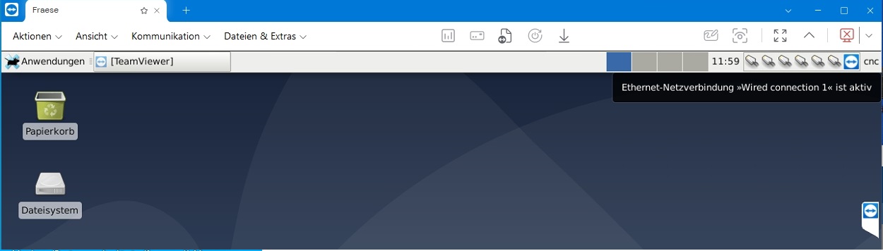

Hallo, ich wende mich mit einem Alten->Neuen problem an euch.
und zwar egal welcher rechner, überall bekomme ich nach einem neustart eine neue netzwerkverbindung in die taskleiste. beim rechner mit der 7i76e geht das mittlerweile so weit das die ganze taskleiste mit fehlern zugepappt ist dort verwende ich nur einen der beiden netzwerkschnittstellen.
gibt es da eine einstellung um das abzustellen oder hab ich bei der installation was falsch gemacht? ich hab mit dem letzten image von linuxcnc und usb installiert
danke vorab für die infos

Deinstallieren Sie nm-tray mit sudo apt-get remove nm-tray. Melden Sie sich ab/an und installieren Sie es erneut mit sudo apt-get install nm-tray.
Melden Sie sich ab und wieder an, und Sie sollten eins haben. Gehen Sie dann ins MENÜ: Einstellungen/Sitzung und Start, wählen Sie die Registerkarte „Anwendungs-Autostart“ und entfernen Sie das Kontrollkästchen nm-tray. Schließen Sie, melden Sie sich ab/an und es wird nicht weiter hinzugefügt.

danke @
chris@cnc
für die super lösung
werde das gleich bei meinem notizenhinzufügen

2.9.2 denke ich frisch runtergeladen vor 14 tagen, am stick sehe ich das nicht welche version da drauf ist und der rechner zum probieren ist schon weggepackt
LinuxCNC_2.9.2-amd64.hybrid.iso
