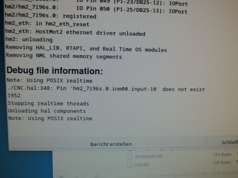

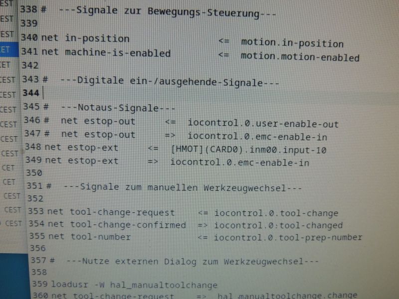

Hallo
So habe ein Foto gemacht von den Zeilen wie ich das reingeschrieben habe und von der Fehlermeldung. Vielleicht findet wer den Fehler.

Replied by tommylight on topic Ein Neuling sucht Hilfe
Da felt ein punkt zwischen die inm und 00 beim deinen hal file.
net estop-ext <= [HMOT](CARD0).inm.00.input-10
The following user(s) said Thank You: Tchefter, Aciera

Replied by hans48 on topic Ein Neuling sucht Hilfe
Hallo
Habe das sofort geändert. Jetzt geht es. Danke Danke für die Hilfe.
Habe alles 50 mal überprüft aber den Fehler nicht gesehen.
Gruß Han und ein GUTES NEUES JAHR.

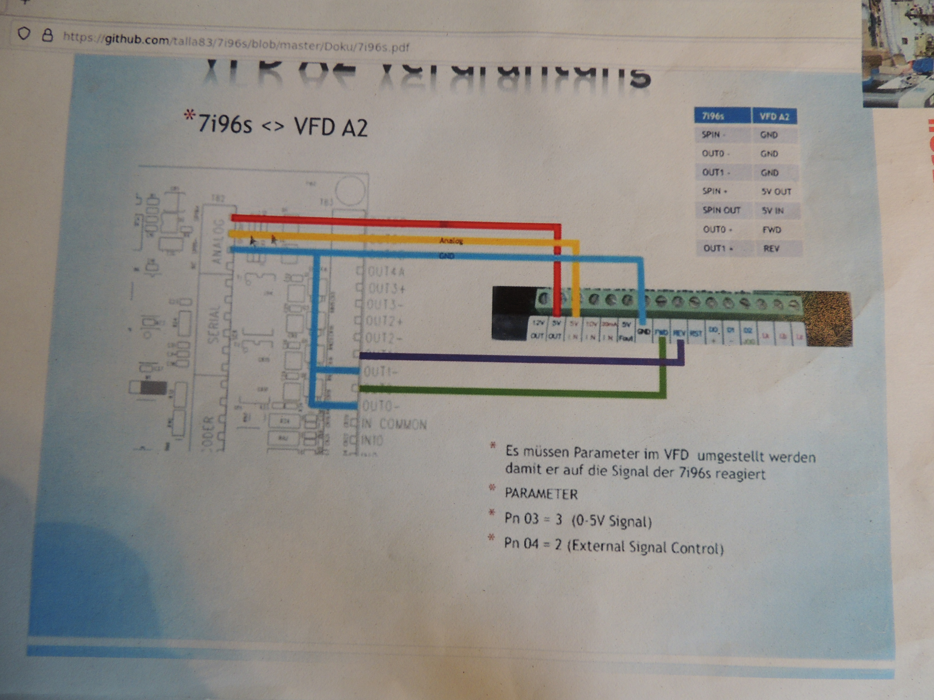

Hallo
Ich komme mit meiner Spindel Installation nicht weiter. Was mich stutzig macht das die Outputs beide HI sind (cw und ccw) hier weden 13,5V ausgeben, sollten da nicht 5V rauskommen? Auch bekomme ich keinen Output beim Analogausgang. Ich habe beim Eingang 5V anstehen.
Wenn ich M3 S1000 eingebe werden am Bildschirm die Drehzahlvorgabe angezeigt. Habe den Vorschlag von talla 83 genommen natürlich in HAL und INI die Zeilen eingefügt aber keinen Erfolg gehabt. Villeicht kann sich einer erbarmen und mir weiterhelfen.
Gruß Hans
Gruß Hans

Replied by Aciera on topic Ein Neuling sucht Hilfe
Das Hauptproblem bei dir ist, dass du VIEL zu wenig Information lieferst. Ist halt mühsam wenn man jedes mal fragen muss 'wo hast du was wie gemacht und was geht denn genau nicht, wo sind die zugehörigen hal- und ini-Dateien'.
Also:
1. Skizze von deiner Verdrahtung zwischen Mesakarte und Umrichter machen und hier anhängen.
2. Bekannt geben welchen Umrichter du verwendest und wenn möglich einen Link zu einem Onlinemanual
3. Das 'Video von talla83' ebenfalls verlinken
4. HAL und INI Dateien anhängen wie du das versucht hast umzusetzen.
5. Bekannt geben was damit GENAU nicht funktioniert, wenn Fehlermeldungen erscheinen diese hier angeben.
Also:

Hallo
Danke für die Antwort, einer erbarmt sich doch.
Zu Punkt 1: Verdrahtung ist lt Foto wie von Talla83 vorgeschlagen. Mesa Karte ist 7i96s
Zu Punkt 2: China Umrichter A2 Serie 4KW
Zu Punkt3: Erste Schritte mit Mesa 7i96s - VFD Analogausgang (Link ist auch am Foto ersichtlich.
Zu Punkt4: HAL und INI hänge ich an
Zu Punkt5: Es gibt keine Fehlermeldung, Am PWG wird kein Sollwert trotz Vorgabe ausgegeben. Auch sind beide Ausgänge (Out 0 und Out1 HI (13,5V))
Parameter sind im Inverter Umgestellt. Parameter 03=3 (0-5V Signal) Parameter 04=2 (External Signal Control)
Spindel habe ich getestet mit dem Display vom Umrichter da hat sie sich gedreht und konnte die Drehzahl gesteuert werden.
