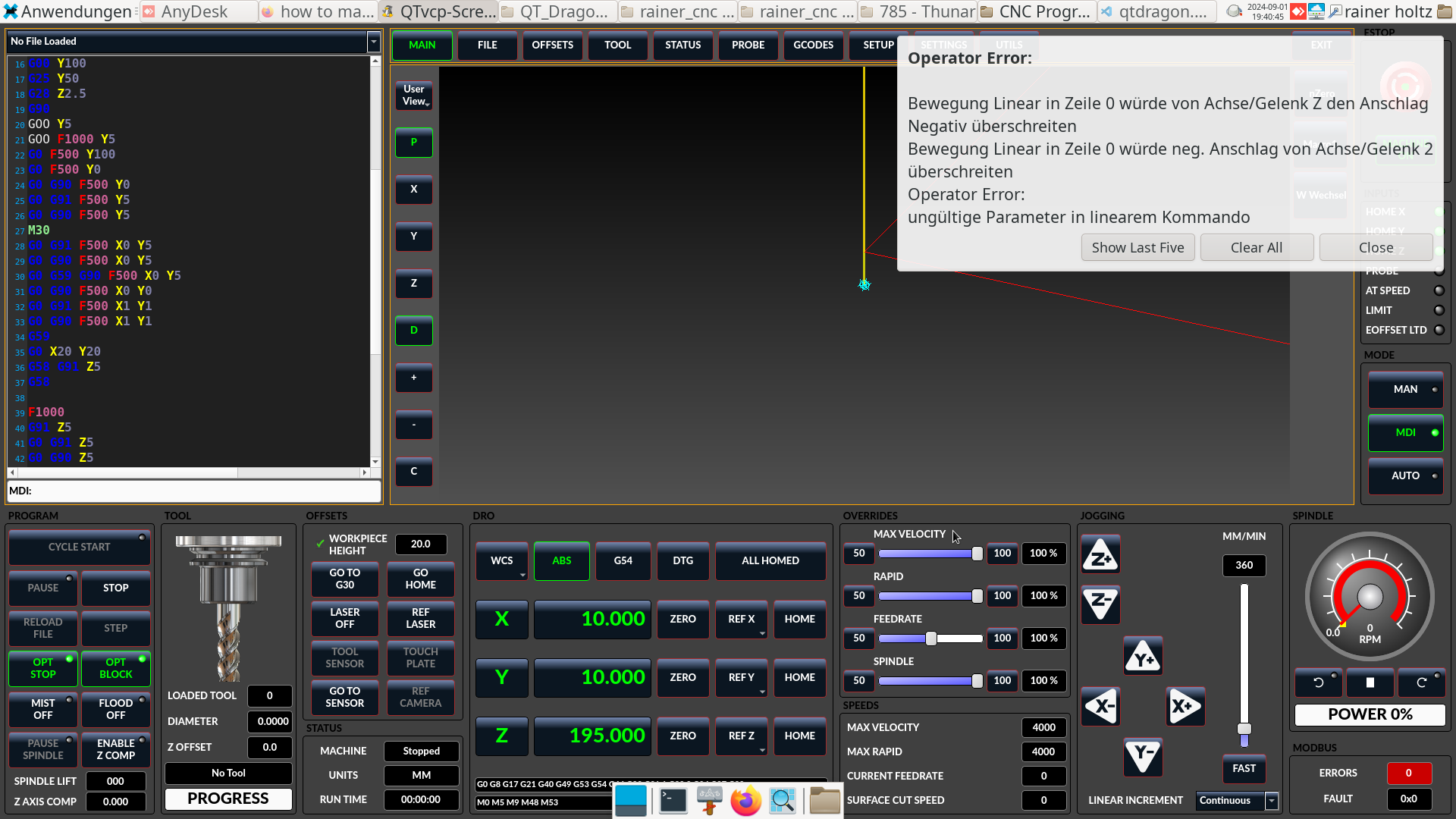

QT Dragon Go Home

01 Sep 2024 12:48 #309160
by Yoshyluebeck
QT Dragon Go Home was created by Yoshyluebeck

01 Sep 2024 20:16 #309178
Replied by cmorley on topic QT Dragon Go Home
Ich kann die Fehlermeldung nicht kopieren, um sie zu übersetzen, aber haben Sie auf der Einstellungsregisterkarte „HEIMATSTANDORT“ X und Y festgelegt?

02 Sep 2024 01:47 #309193
Replied by Aciera on topic QT Dragon Go Home
The error translates to:
'Linear motion in line 0 would exceed negative limit for axis z'
'Linear motion in line 0 would exceed negative limit for joint 2'

16 Sep 2024 03:00 - 16 Sep 2024 03:01 #310235
by Carsten
Replied by Carsten on topic QT Dragon Go Home
Moin,
die Werte werden im ini-File unter den jeweiligen [JOINT_<n>]-Abschnitten der Achsen festgelegt (Wert HOME) und sollten zwischen MIN_LIMIT und MAX_LIMIT liegen.
Grüße
Carsten
Grüße
Carsten
