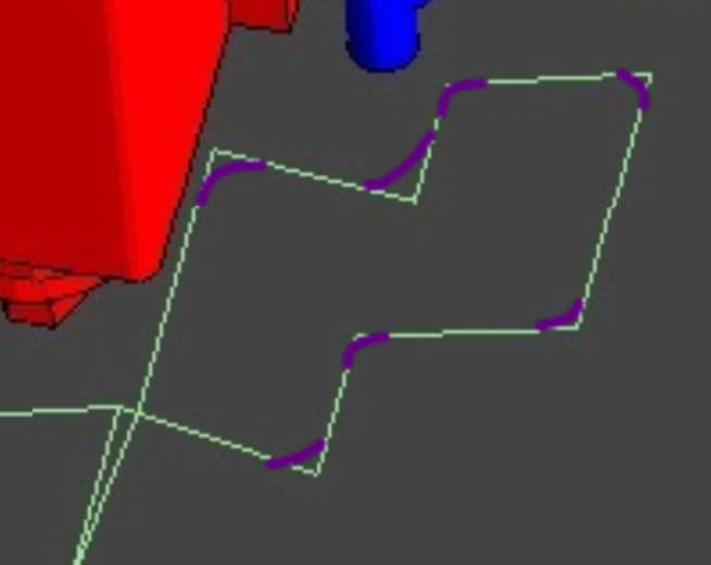

12 Oct 2024 08:49 #311863
by Muecke
Replied by Muecke on topic CNC Code selber erstellen
Hallo zusammen,ich habe meinen ersten DEMO G-Code erstellt und möchte ihn jetzt weiter verfeinern. Da ich ein Tangentialmesser verwende, muss ich die Ecken anpassen. Statt sie im 90°-Winkel zu fahren, müsste ich etwas früher mit einer Kurve anfangen, damit das Tangentialmesser sauber schneiden kann.Es ist jedoch schwierig, das am realen Objekt mit einem Laserpointer zu testen, weil die Sicht auf das Ganze ziemlich eingeschränkt ist. Deshalb dachte ich mir, es wäre am besten, den aktuellen Code im Browser visuell darzustellen und dann ein wenig damit herumzuspielen, bis ich die richtige Lösung gefunden habe.Bisher habe ich aber noch keine passende Möglichkeit gefunden, um mir den Code anzuzeigen. Hat jemand von Euch vielleicht einen Tipp oder eine Idee, wie ich das umsetzen könnte?Gruß Mücke
G64 P0.1 ; Bahnsteuerungsmodus mit Toleranz von 0,1
G90 ; absoluten Modus einstellen
G0 Z000 X168 Y000 C020 ; Start / Ende
G0 Z000 X168 Y045 C020 ; Z1 Start
G0 Z000 X168 Y045 C-76
G0 Z000 X210 Y036 C-73
G0 Z000 X210 Y036 C019
G0 Z000 X210 Y070 C019
G0 Z000 X210 Y070 C-56
G0 Z000 X253 Y080 C-56 ; Z1 Ende
G0 Z000 X253 Y080 C020 ; Z2 Start
G0 Z000 X253 Y144 C020
G0 Z000 X253 Y144 C123
G0 Z000 X214 Y134 C123
G0 Z000 X214 Y134 C203
G0 Z000 X214 Y105 C203
G0 Z000 X214 Y105 C108
G0 Z000 X172 Y110 C108
G0 Z000 X172 Y110 C202
G0 Z000 X172 Y045 C202 ; Z2 Ende
; Programmablauf rückwärts
M2 ; Programm ENDEPlease Log in or Create an account to join the conversation.

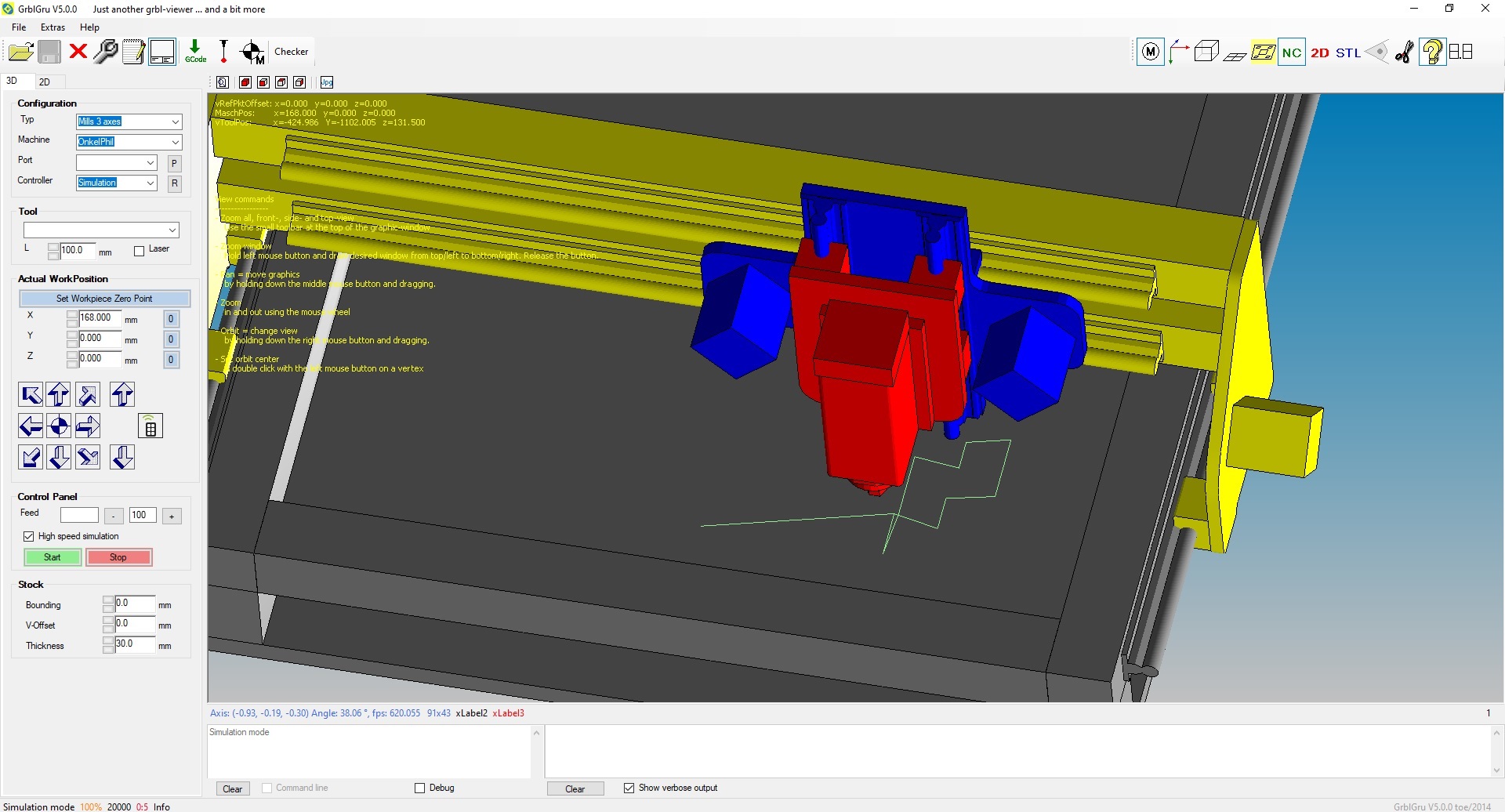

12 Oct 2024 09:17 - 12 Oct 2024 09:59 #311868
by timo
Replied by timo on topic CNC Code selber erstellen
Nicht sicher, was du meinst.
Wenn ich den Code in die Maschine lade, dann bekomme ich die Grafik doch angezeigt.
(Screenshots mache ich bei Linux mit dem Fotoapparat
, völlig dreist!)
Mein Gerät meckert. "bad caracter C used".
Ich vermute, da gibt es einen Motor der das Messer in die Richtige Lage bewegt?
Du könntest GRBLgru probieren, das scheint deine Daten zu akzeptieren.
Allerdings sollte die Grafik auch auf der Linux-Maschine zu sehen sein.
Die G00 Bewegungen werden offenbar nicht in der Vorschau angezeigt. Am Besten erstmal durch G01 tauschen?
Experiment: Wenn ich die Teile mit C lösche dann fährt die Maschine die Koordinaten brav ab.
Ersetze ich G00 mit G01 F300 sehe ich auch den Pfad in meiner Vorschau.

12 Oct 2024 10:18 #311876
by Muecke
Linux ist nicht meine Welt, sorry.
DANKE, ich melde mich wieder.
In Violett habe ich meine gewünschten Änderungen und da muss ich die C-Achse entsprechend drehen.
Ich bekomme keine VorschauNicht sicher, was du meinst.
Ömm welche Kamera?(Screenshots mache ich bei Linux mit dem Fotoapparat
, völlig dreist!)
Ja genau, die C-Achse (jetzt hoffe ich, dass ich nichts Falsches sage) ist die Achse, die sich um die Z-Achse dreht. Wie du richtig vermutet hast, ist das meine Achse für die Messerrichtung.Mein Gerät meckert. "bad caracter C used".
erst, wenn ich sie abgefahren bin.Du könntest GRBLgru probieren, das scheint deine Daten zu akzeptieren.
... Bild ...
Ah cool, das werde ich auch ausprobieren, dann kann ich meinen Code auch dort ändern.Die G00 Bewegungen werden offenbar nicht in der Vorschau angezeigt. Am Besten erstmal durch G01 tauschen?
