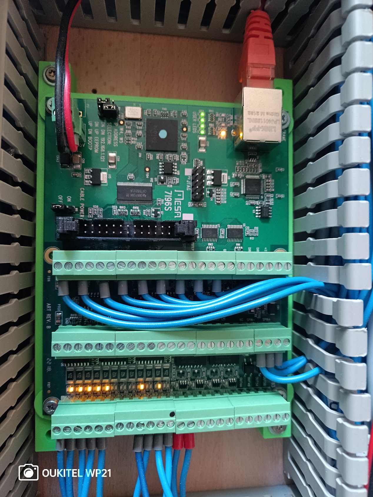

Hallo zusammen, Ich habe noch einen kleinen China Laser den ich jetzt gerne parallel an meiner Fräse betreiben möchte. Ich verwende ein Mesa796S zu Steuerung der Maschine und als Gui AXIS und Probebasic.Mit Pncconf Wizard habe ich die Maschine eingerichtet und habe dort die Firmware 796S_d ausgewählt. Die Maschine läuft sehr gut und Störungsafrei. Wenn ich jetzt den TTL gesteuerten Laser über den Befehl M67 einschalten möchte benötige ich einen 2 PWM Kanal, den ich zum Beispiel auf den Ausgang 3 legen möchte um den Laser in der Leistung zu steuern.. Kann mir bitte jemand erklären wie ich einen 2 PWM einrichte, oder wo kann ich eine Firmware für 2 PWM runterladen? Vielleicht mache ich ja auch einen Denkfehler? Gruß Rainer

Vie viel stepper treiber sind benutzt?

7i96s_2pwmd.bin Firmware ersetzt STEP4 durch PWM-Kanal 1.
Die Firmware-Dateien befinden sich in der 7i96s-Support-Zip-Datei von Mesa.
Beachten Sie, dass Sie wahrscheinlich den STEP4-Pin verwenden und den PWM 1
invertieren möchten Ausgabe in der hal-Datei (also PWM ist beim Start bei 0V oder Watchdog-Biss)
