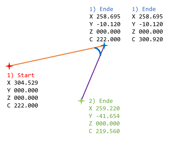

Hallo zusammen,
ich habe das Gefühl, dass es zwischen den G-Code Zeilen eine kleine Pause gibt, als ob die Maschine kurz stoppt, bevor sie den nächsten Schritt ausführt. In meiner Anwendung fahre ich immer 90°-Ecken, also keine Kreise oder Ähnliches, und es scheint, als ob die ganze Anlage für einen Moment anhält, bevor es weitergeht.
Meine Frage ist, ob das wirklich so ist oder ob es nur so wirkt. Falls es tatsächlich zu diesen kleinen Pausen kommt, würde ich gerne wissen, wie ich die Verarbeitung beschleunigen kann, damit die Pausen kürzer werden.
VG Mücke

Replied by Aciera on topic G-Code Verarbeitung: Kurze Pausen zwischen Bewegungen - Wie beschleunigen?
Du verwendest 'P64 P0.01'. Damit definierst du eine maximale Pfadabweichung von 0.01mm was wiederum bedeutet, dass die Geschwindigkeit in einer 90° Ecke soweit reduziert werden muss, dass diese Abweichung mit den vorgegebenen maximalen Beschleunigungswerten eingehalten werden kann.
Versuchs mal mit grösseren P-Werten

Replied by Muecke on topic G-Code Verarbeitung: Kurze Pausen zwischen Bewegungen - Wie beschleunigen?
Habe nun P1.000 hinterlegt, doch den Eindruck das die Zeilen immer einen Augenblick brauchen zum Laden habe ich immer noch.
Eventuell liegt es jedoch auch daran, wie ich meinen G-Code gestaltet habe.
Hier ein Mini Auszug:
G64 P1.000
Das ist natürlich auch nicht eine kontinuierliche Bewegung in XYZ. Du fährst jeweils einen Punkt an (XYZ ändern sich) und dann in der nächsten Zeile drehst du die C Achse an Ort und Stelle, dann fährst du den nächsten Punkt an.

18 Oct 2024 19:39 - 19 Oct 2024 04:28 #312543
by Tchefter
Replied by Tchefter on topic G-Code Verarbeitung: Kurze Pausen zwischen Bewegungen - Wie beschleunigen?
Lass doch mal das G64 weg und schau wie es dann läuft.
Das war ja nur ein Beispiel, wie du es im anderen Thema nachgefragt hast.
Ich benötige das G64, sondern werden meine "außen" Ecken alle Rund.

by Muecke
Das mit dem (G64 weglassen) habe ich noch nicht ausprobiert
Ich hoffe, dass ich morgen Abend wieder an die Anlage komme.
Bis dahin habe ich mich ein wenig durch die Dokumentation gewühlt und bin auf den Punkt "5.2. Center Format Example" gestoßen.
Allerdings habe ich nicht wirklich verstanden, was ich da genau eintragen soll.
Oder habt ihr eine andere Idee, die ich ausprobieren könnte, so dass die Bewegung hämonischer aussieht und von Staaten ausgeht.
(Momentan kann die C-Achse noch mehr als 180° drehen, außer einem Laserpointer ist noch nichts angeschlossen. Im Moment sind es nur ein paar Tests, die ich mal zeigen kann).
auf dem Bild sind die Werte der ersten zwei Linien zu sehen.
Gcode für Tangentialmesser wird meist vom CAM generiert. Die XYZC Werte müssen für eine Kurve simultan abgefahren werden, dazu muss das CAM für jeden Wegpunkt auf der Kurve den Tangentialwinkel berechnen und als C-Achsenwert ausgeben.
